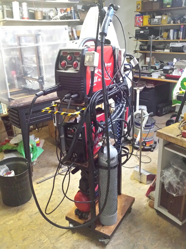

Eccomi qua, per annunciare una new entry, il laboratorio si è dotato di una saldatrice nuova, una Helvi 185 (filo, elettrodo, tig) sinergica.
Fin qui tutto normale vi chiederete perchè vi rendo partecipe di tutto ciò, semplice, quando sono felice cerco di condividere il mio stato d'animo sperando che sia un po' contagioso.

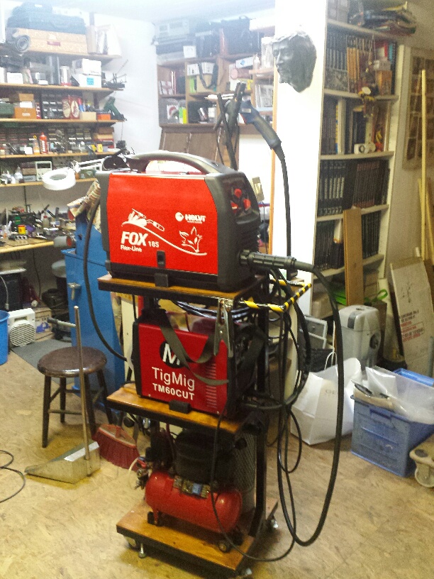

Colgo comunque l'occasione di proporvi come ho cercato di risolvere sempre la penuria di spazio creando un carrello da saldatrici che contenga: 1 saldatrice, un taglio plasma, e 2 bombole. Il tutto impilato uno sull'altro.
Ho utilizzato del profilato 30x30, del compensato di recupero, 4 rotelle lidl, i fermi delle macchine sul ripiano e i vari tappi sono stati stampati con la stampante 3D.
Le dimensioni di massima sono 40 x 50 per la base x 100, 100 è l'altezza dell'ultimo ripiano.
Il carrello ha un suo impianto elettrico con 2 interruttori il primo accende la saldatrice, il secondo accende compressore e il
taglio al plasma.
come al solito qualche foto sarà più espilcativa.

Mi sorge una domanda... vista l'altezza e la larghezza del carrello e considerando i pesi... non c'è il rischio che si possa ribaltare se inavvertitamente si va ad urtarlo e le ruote per qualche motivo trovano un ostacolo che non consenta di scorrere?

@Massimo: Il carrello è stabile, la bombola(ora 1, prossimamente saranno 2) e il compressorino abbassano il baricentro e stabilizzano "la torre", avrai notato che sono sistemate lateralmente e non come nella maggioranza dei carrelli dietro alle saldatrici. Nella seconda foto puoi notare un piedino estraibile di sicurezza che svitato mantiene fermo il carrello.
Certamente che in condizioni estreme il rischio di ribaltarlo c'è, valutando i vantaggi e gli svantaggi della soluzione ho accettato di porre un briciolo d'attenzione in più nella movimentazione.
