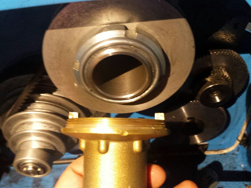

Aprendo lo sportello vediamo che la prima cosa da smontare con una chiave a settori è una ghiera. Qui entrano in gioco la curiosità di capire cosa sia successo, il voler smontare l'albero e non avere la chiave a settore adatta alla bisogna.

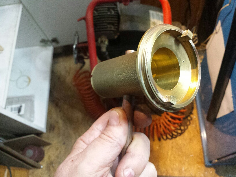

Occorreva che mi inventassi il modo di smontare quella ghiera, dal rottame è saltata fuori una valvola in ottone frutto di una riparazione alla mia caldaia a legna , tenuta ... come al solito, aveva un diametro compatibile con la costruzione della chiave. Tornita, fresata per inserire e saldare i 2 risalti compatibili con la ghiera da smontare.
Qualche foto come al solito chiarirà i miei sproloqui.

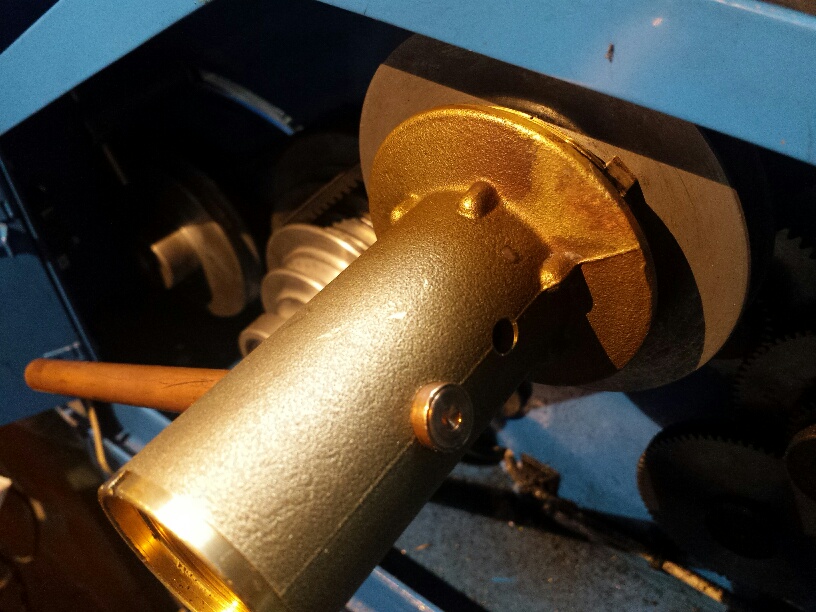

La chiave ha funzionato benissimo, ho allentato la ghiera, rifatto il precarico ed il mandrino è ritornato a girare fluidamente anche se non ho capito la causa.

Bel lavoro. Comunque dubito che ti si siano fumati i cuscinetti, per un uso hobbistico credo che per almeno vent'anni te li scordi, forse si è stretta qualche ghiera di registrazione inavvertitamente. Facci sapere com'è andata...
