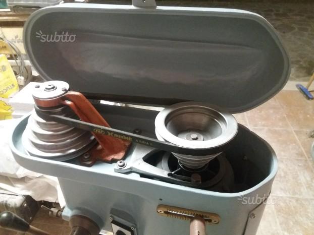

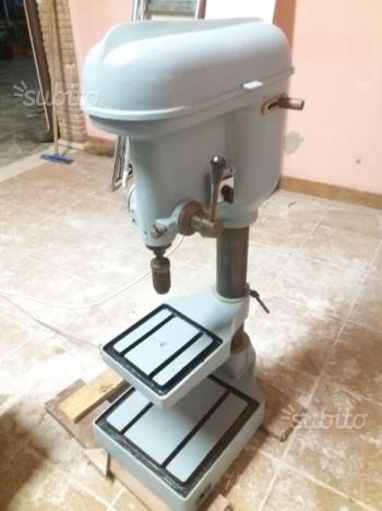

Ciao a tutti,
cercando un trapano da banco di robusta fattura mi sono imbattuto in questo. Non vi sono più scritte leggibili e l'attuale proprietario non ne sa molto e così ho pensato di chiedere a voi che siete fonte inesauribile di conoscenza :P
qualcuno sa di che modello si possa trattare?

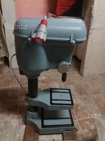

Il tipo chiede 250 € vi sembra un giusto prezzo? il trapano ha un motore a 380 volt e dovrei metterci un condensatore per farlo funzionare con la normale corrente di casa, questa operazione si può fare su qualsiasi motore o devo verificare qualcosa di specifico?
Grazie a tutti
Massimo

a questo punto devo vederlo e sperare che ci sia una morsettiera con le barrette in modo da poterle mettere per la 220 e per la 380. Se ci sono dovrei poter montare un condensatore (non so come ma di sicuro voi si ;) )
So che perderò un po di potenza ma non devo farci grossi buchi...

Bisogna vedere come è messo. Se è messo bene il prezzo è corretto. Il fatto che sia stato riverniciato in particolar modo sulla tavola da appoggio dei pezzi da forare, comunque, non lascia intendere nulla di buono... ho avuto brutte esperienze con macchine "rimesse a nuovo" da gente incompetente: uno che pittura dove un pezzo di precisione va appoggiato, di certo di meccanica non ne capisce un tubo.

sono andato a vedere il trapano in questione e devo dire che è una bella macchina, purtroppo troppo grande per il mio spazio a disposizione... il tipo mi aveva dato delle misure errate... in realtà è alta circa 120 cm con base 55x40. Ho comunque potuto verificare che gira in modo estremamente preciso, il canotto 1,5 centesimi e il mandrino a 8 centesimi. Ha delle cose da sistemare ma il prezzo era trattabile. Probabilmente con meno di 200 € si portava via...
