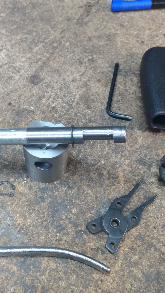

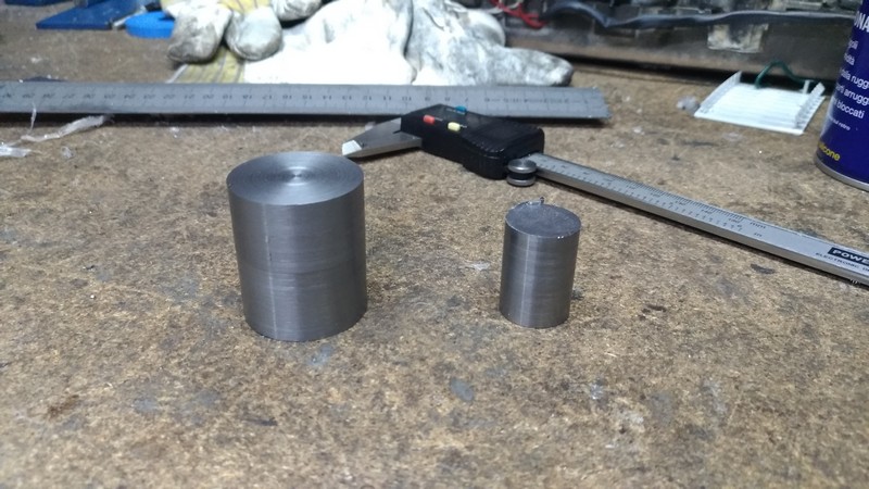

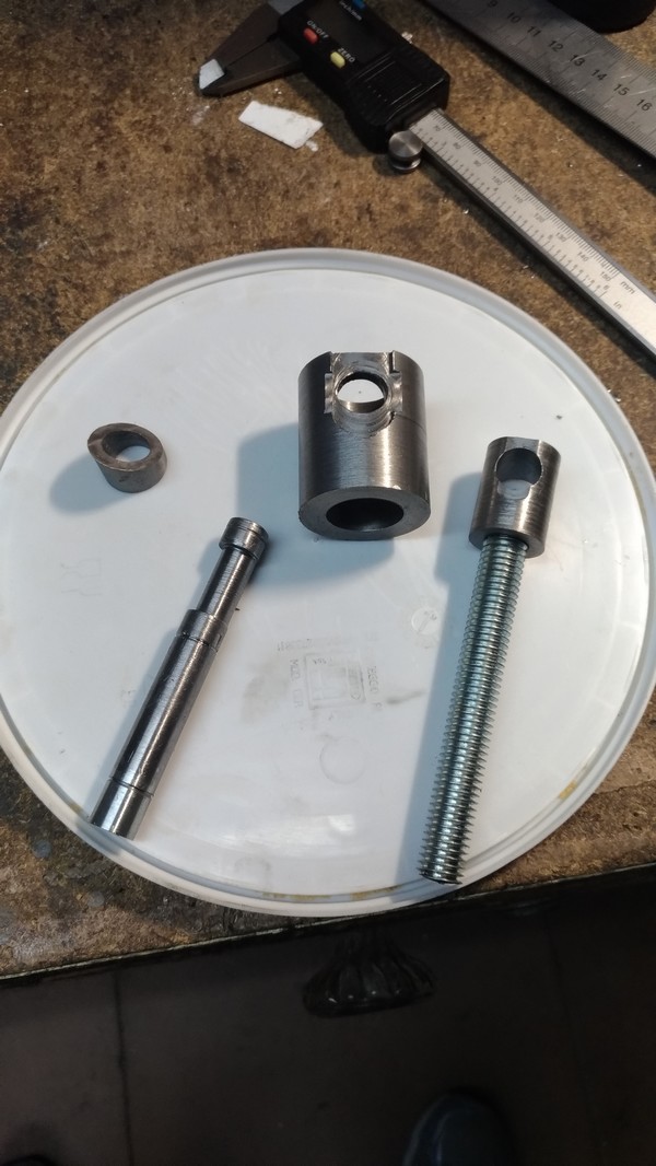

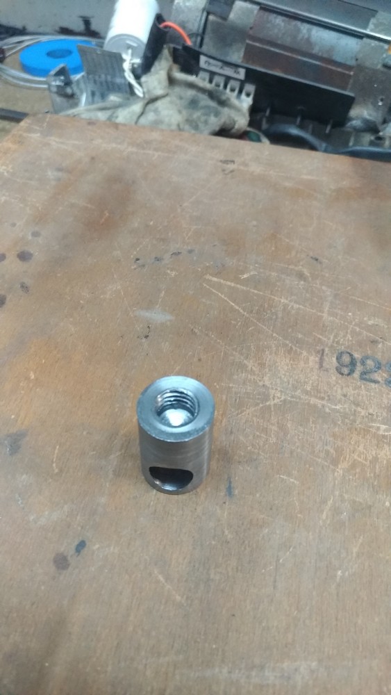

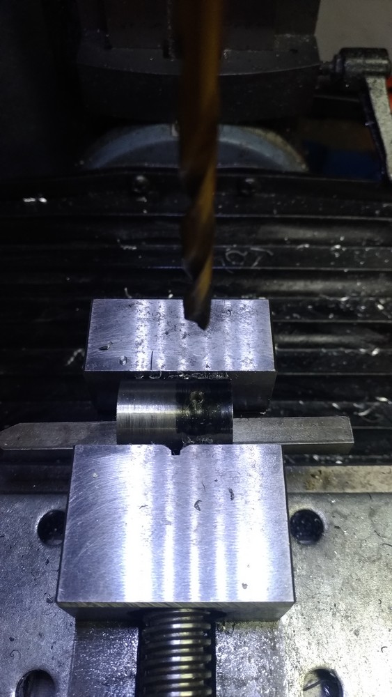

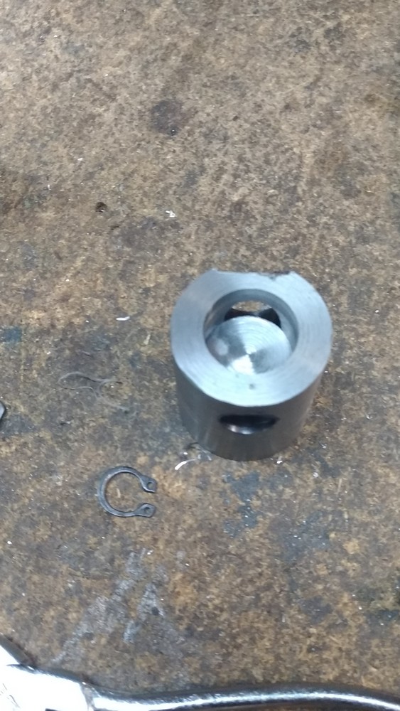

Salve amici, dopo aver trovato un po di tempo libero, mi sono dedicato alla realizzazione del blocco torretta mobile del mio tornio bv 20, in quanto il sistema di fabrica a mio avviso era molto scomodo. Prima, per serrare la torretta dovevo smanettare con la chiave da 19 in dotazione, adesso con questo sistema ho risolto. Ovviamente non è farina del mio sacco, in rete ne ho visti diversi modelli, quello che ho ritenuto più comodo e funzionale l'ho realizzato modificandolo a mio piacimento. Ho anche fatto un piccolo video per far vedere il funzionamento, la leva che blocca la torretta è un pezzo di barra filettata che verrà sostituita a giorni con una realizzata a regola d'arte con annesso pomello.

Ciao Cosimo, volevo farti i complimenti ma li rimando a quando riuscirò a capire come è montato. Non conosco il tornio bv20 ... i complimenti te li faccio ugualmente ma siccome sono curioso come una scimmia fammi vedere l'insieme montato prima che la curiosità mi consumi .

Ciao Mario ecco accontetato.

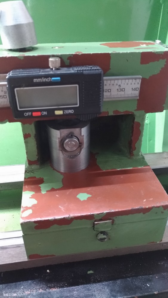

Ho realizzato questa modifica, primo per la comodità che è indiscutibile poi perchè come si vede nell'ultima foto a forza di allentare e stringere il dado che c'era in precedenza la vernice me la sono mangiata, certo c'è da dire che in questi torni cinesi la vernice sembra poggiata, spesso si stacca da sola. Appena vado i ferramenta vedo se trovo il colore e la sistemo per bene.

Ottima soluzione, devo farla anch'io: effettivamente è una rottura, con la 19 e l'arco che riesce a compiere non è mai sufficiente per bloccare o sbloccare il toppo mobile, occorre sempre riprendere il dado. Per questo ho desistito da creare un sistema con una leva fissata al dado, ma questo è geniale. Che eccentricità hai dato al perno? Ovvero, che corsa fa con mezzo giro?
Il mio tornio LTF (assimilabile, se non uguale al bv25) ha la vernice abbastanza resistente, ed è arrivato con un barattolino di vernice per i ritocchi!

Ciao Bricola Infatti era divetato una secatura allentare il dado con la chiave, sopratutto in certe condizioni, oltre a danneggiare la vernice che sembra poggiata. Per fare l'eccentrico ho messo uno spessore di 2mm in una griffa del mandrino a 3 griffe (scusa il gioco di parole ).
