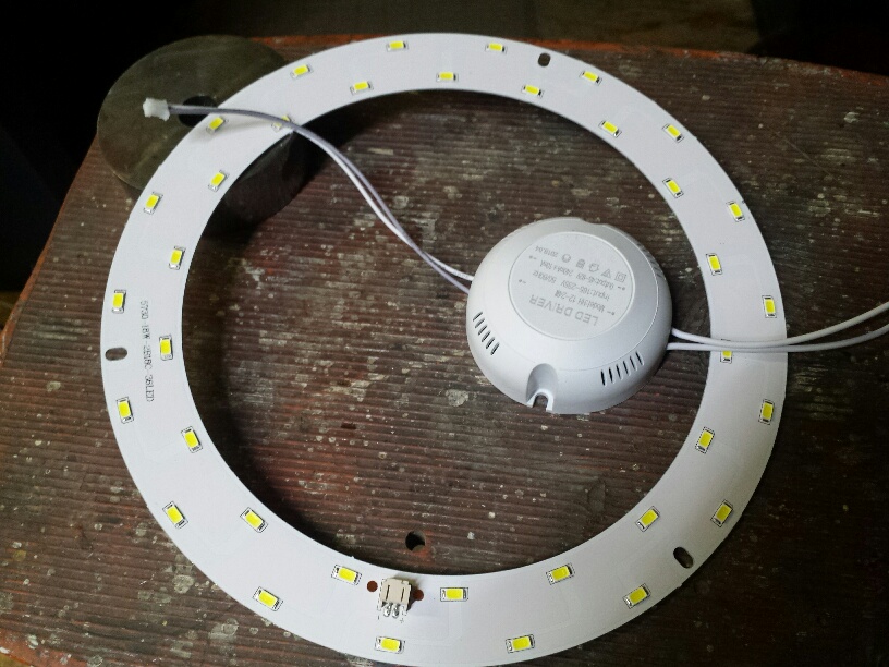

Iniziamo con l'acquisto di una serie di led montati su una corona circolare da un famoso store cinese, Banggood:
18 W 36 led circolare per pafoniera, alla folle cifra di 4.3 Euro. Allego il link dell'oggetto:
Lampada LED
Oltre alla corona di led è compreso anche l'alimentatore contenuto nello scatolotto rotondo.

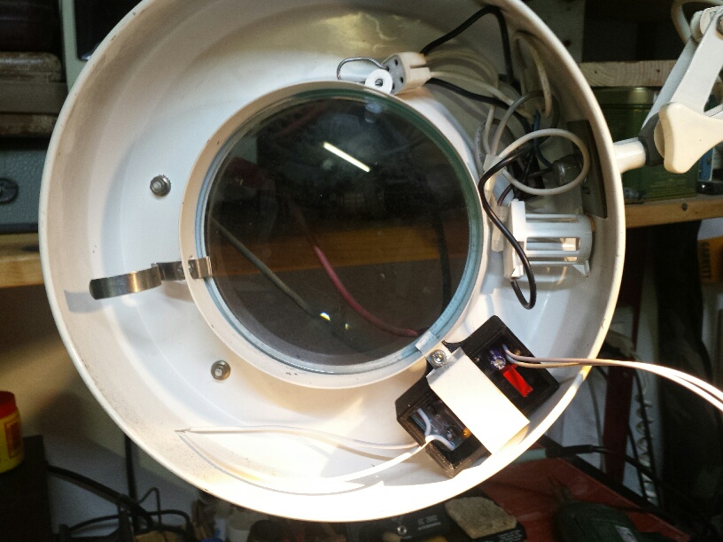

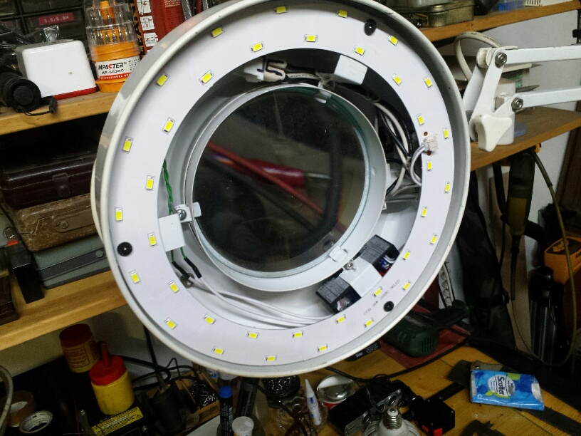

Per sfuttare lo spazio disponibile ho dovuto estrarre l'elettronica di alimentazione dal suo contenitore tondo e stamparne uno più piccolo con la stampante 3d, gli ancoraggi del neon circolare sono stati riutilizzati per i nuovi fissaggi con delle nuove staffette in alluminio.

Cosa ho acquistato da Banggood

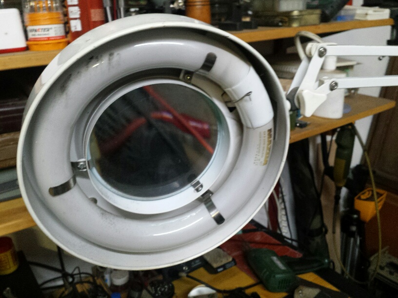

Lampada come era in origine
Sistemazione elettronica
Sistemazione led

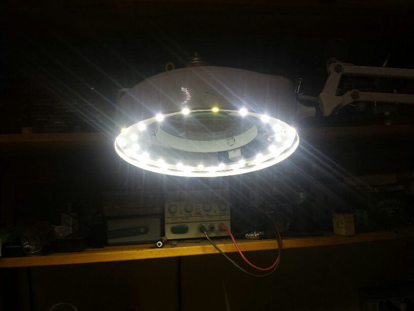

Collaudo finale
La luminosità rispetto al neo è notevolmente migliorata.

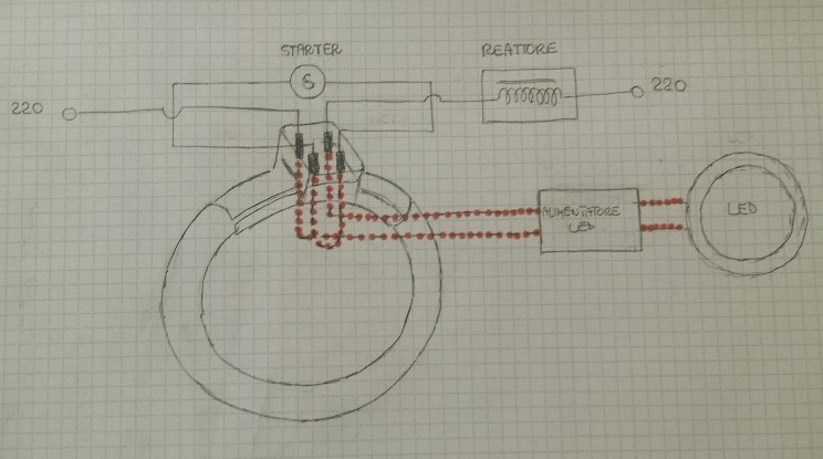

Approfitto per dissipare alcuni eventuali dubbi sulla circuiteria elettrica. Aggiungo uno schizzo, a mano, su come sono stati modificati i collegamenti (in rosso).
Per evitare di modificare l'impianto originale ho agito come segue:
Ho recuperato dal neon lo zoccolino con i 4 pin che vanno ad innestarsi nell'impianto originale. In questo zoccolino ho cortocircuitato i 2 pin che andavano allo starter (lo starter potete toglierlo o lasciarlo è ininfluente). Gli altri 2 pin li ho collegai all'alimentatore dei led. Con questo sistema non ci complichiamo la vita e possiamo tornare sui nostri passi scollegando un connettore.
ciao a tutti mario
