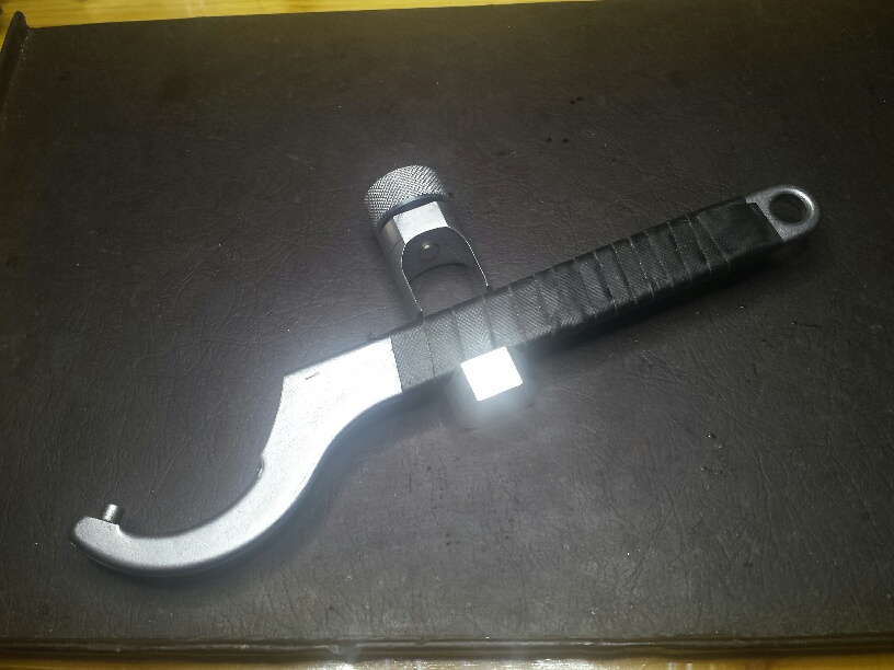

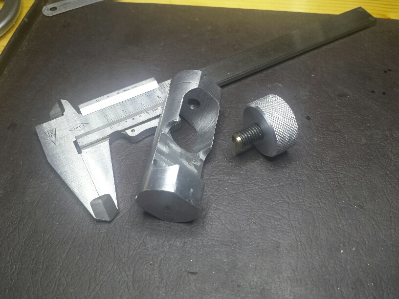

Ho avuto, diverse volte, l'esigenza di smontare la piattaforma a 3 griffe, autocentrante, per sostituirla con quella a 4 griffe indipendenti.
Nel caso del tornio Ceriani occorre una chiave a settori che che viene bloccata dal perno che trattiene il riparo in plexy, una barra stretta nelle griffe viene utilizzata per svitare la piattaforma.
Tutto molto semplice se.... durante queste operazioni non ti cade la chiave (resta in posizione solo quando viene applicata una coppia alla piattaforma altrimenti cade) e qui ti giochi un posto tranquillo nell'aldilà, i santi sono molto permalosi quando vengono interpellati con veemenza :D .
Ho deciso di porre fine a questa piccola tribolazione con un attrezzino studiato per tenere in posizione la chiave ed impedirgli di cadere.
Spero di fare cosa gradita nel proporlo a tutti i possessori del tornio Ceriani. L'ho fatto di getto e non ho i disegni, se avete domande fatele e vi risponderò.
ciao a tutti mario

Buona sera Mario, il lavoro che hai realizzato è notevole, ciò dimostra ancora una volta che la necessità aguzza l'ingegno.

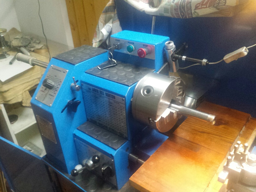

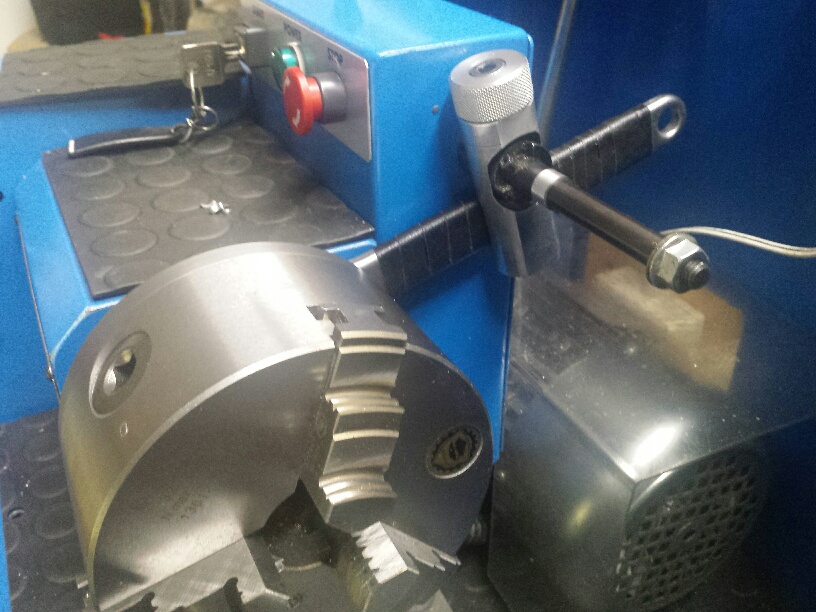

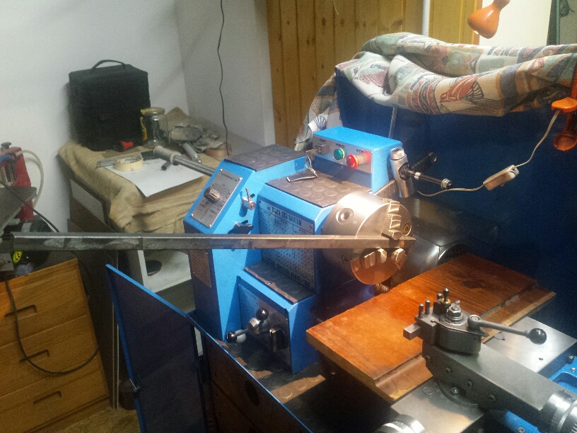

Per rimuovere l'autocentrante mi preparo con:
La chiave a settori
Un pezzo di legno largo quanto le guide
Un tubo
Un quadrello 15 per 15 lungo circa 50cm (io questo avevo)
Operazioni:
- Posare sulle guide un pezzo di legno per evitare che chiavi, piattaforma o altro cadano sulle guide.
- Posizionare la chiave a settori in modo che il manico si blocchi contro il perno del riparo (per questa operazione ho creato l'attrezzino che vi ho presentato)
- Stringere tra le ganasce il quadrello di ferro, usandolo come leva (a chiave bloccata) svitare il mandrino. Dovrete riposizionare il quadrello più volte prima che la piattaforma sia svitabile a mano. I filetti sono estremamente precisi ed occorre una forza notevole per svitarlo ed anche per riavvitarlo.
- Quando la piattaforma è svitabile con le mani infilare un tubo, generoso, dal lato passabarra, fino a farlo uscire tra le ganasce della piattaforma. Solo per precauzione, se ti dovesse sfuggire, l'autocentrante rimarrebbe appeso al tubo senza rovinare o rompere nulla.
@ Luca:
La ragione principale è la coppia necessaria per sbloccare la piattaforma, molto alta, senza una leva di una 50 ina di cm non sarebbe possibile. I filetto è ...troppo preciso.
Una raccomandazione magari un po' banale, quando rimonterete la piattaforma pulite accuratamente i filetti, anche il più piccolo truciolo vi farà rimpiangere di non averlo tolto.
Allego 2 immagini di questo strano setup.
ciao a tutti mario
pfp

@ pfp:
si, il mandrino si svita in senso antiorario
La foto l'ho già postata, è la seconda del post
nessuna perdita, basta avvitarlo fino al fondo
