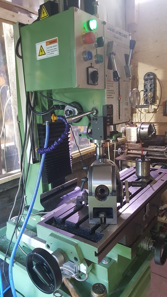

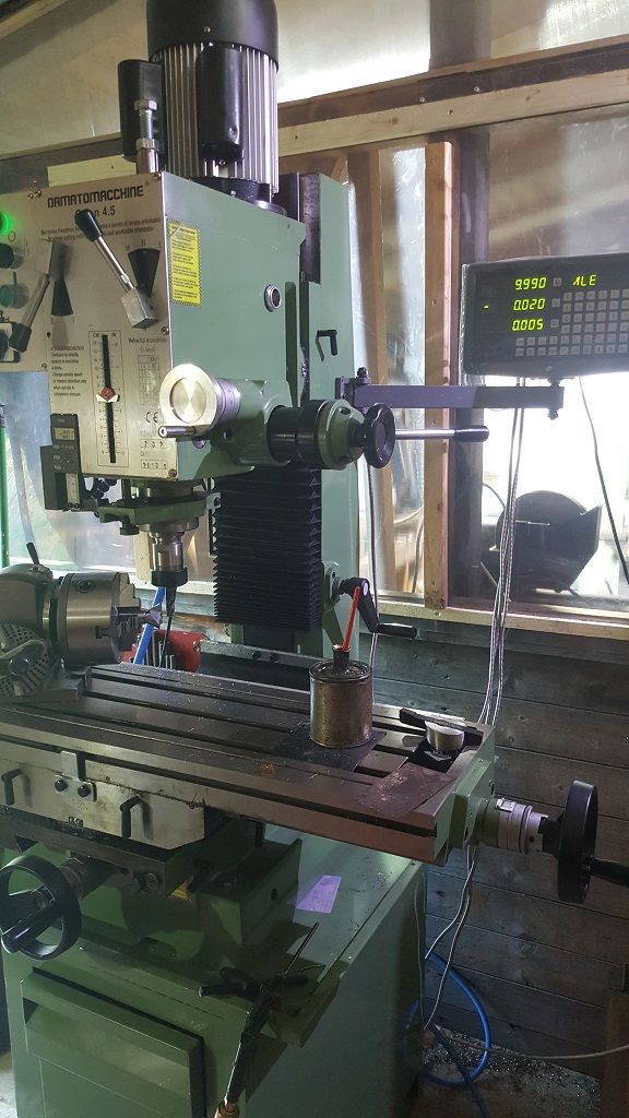

Buona sera, finalmente son arrivato alla fine della fiera e visto tutto sul mercato ho deciso di comprare una fresatrice.
La scelta è caduta su quella che mi è sembrata a beneficio della proporzione qualità-prezzo la ORION 4.5 Digit commercializzata da Damatomacchine(già ZAY7045).
motore da 2 HP corsa utile 560 x 240 x 420(Z).
Per poterla posizionare l'ho comunque dovuta smontare il mio box è in mezzo al prato all'inlese e non c'erano mezzi sul mercato capaci di portarla intera all'interno del box.
La cosa mi è servita comunque per fare una scrupolosa messa a punto della macchina correggendo piccoli errori quali inclinazione della colonna (corretta con uno spessore di carta spagna in nichel da 0.15 e allineamento della perpendicolarità della testa circa 1/2 grado e regolazione del gioco dei lardoni.
Tutto sommato mi sembra discreta, aspetto acora che mi inviino la motorizzazione sull'asse X e l'albero del mandrino con cono ISO30 che mi hanno garantito arriverà in 30 gg.circa.
Il visualizzatore è molto preciso e legge 3 decimali.
Un Vostro parere lo desidero, evidenziando per chi la possedesse eventuali pecche da correggere.

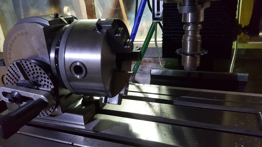

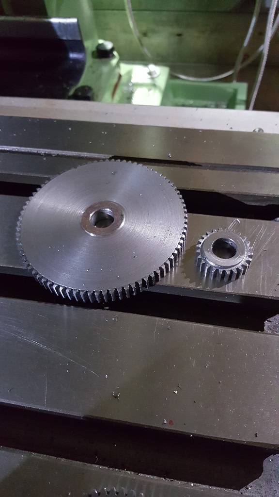

Grazie Luca, e giusto per non smentirti sto prendendo confidenza con il divisore, mi son fatto 2 ingranaggi che mi mancavano per il tornio..24 e 80 denti.
allego foto
Paolo

Bellissimo Paolo, se hai tempo potresti condividere la realizzazione passo passo di questi lavoi credo che sarebbe interessante per tutti grazie.
Saluti Cosimo
