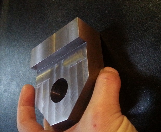

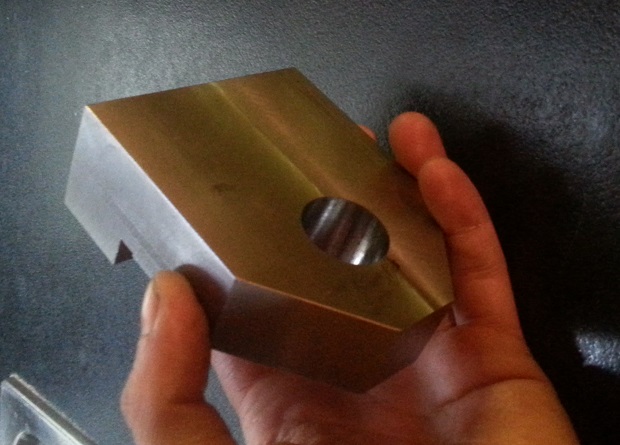

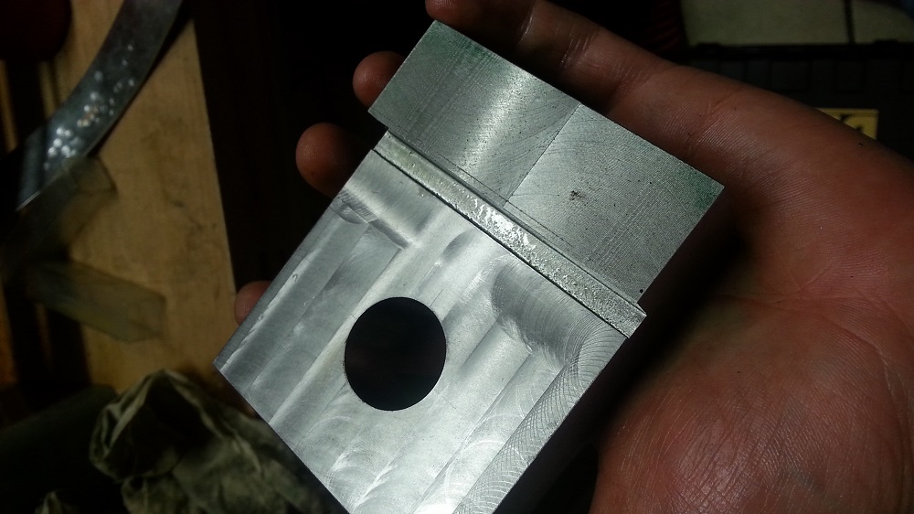

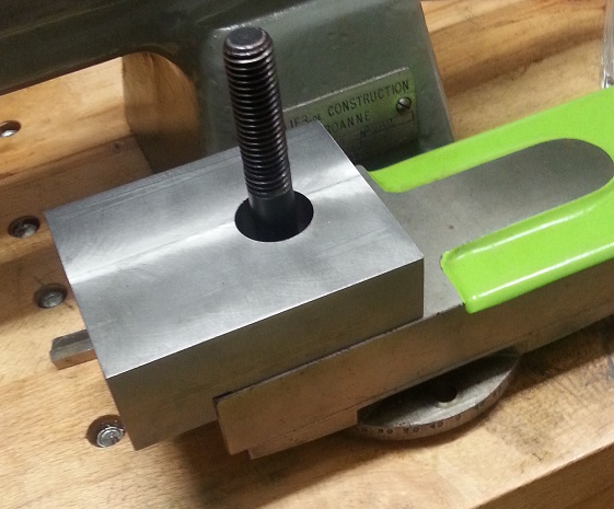

la mia considerazione, da ciò che ho capito leggendo, partiva dal fatto che quel dente va in battuta solo con l'uso di utensili da 20 mm, mentre con gli altri deve essere sollevata per cui il dente non impegnerà più il frontino del carrino e diventerà a tutti gli effetti una torretta posizionabile opportunamente.
Per quanto riguarda la domanda, che sinceramente mi era sfuggita, penso che quel foro sovradimensionato, rispetto al perno debba alloggiare un manicotto eccentrico che in rotazione tiri la torretta verso il perno portando il dente in battuta. Ho fatto centro?
