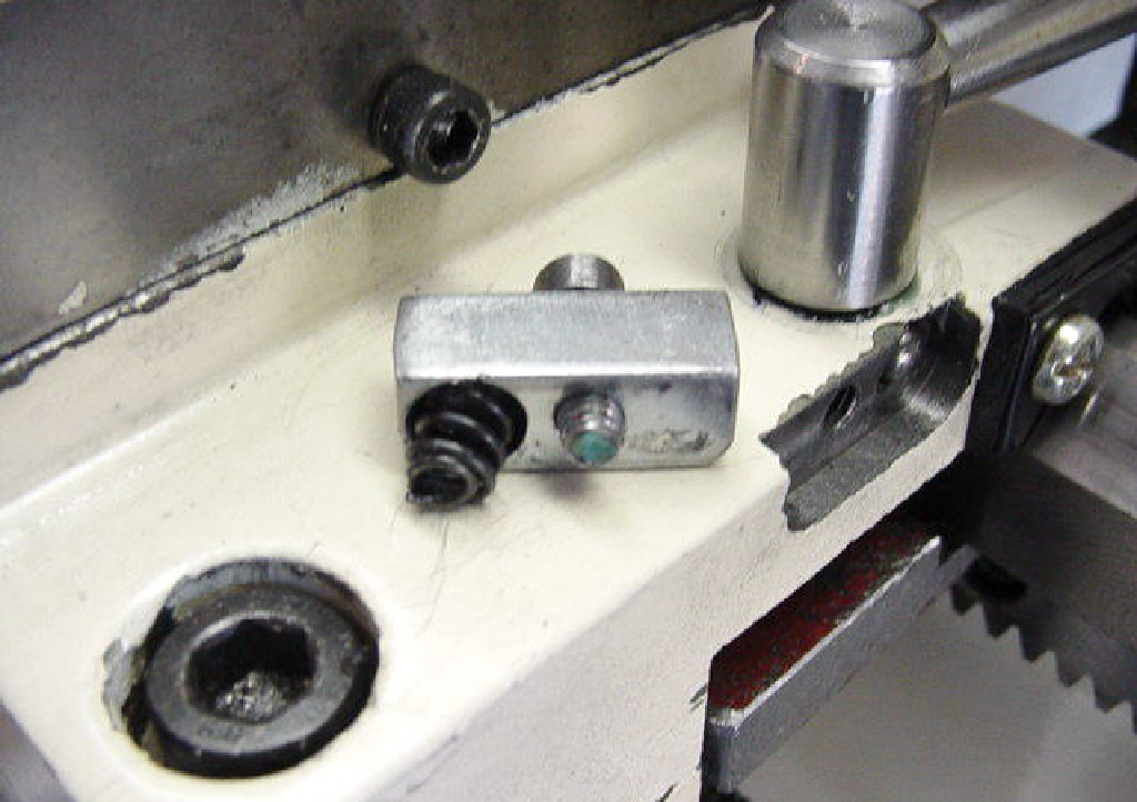

Forse ho trovato l'indicazione giusta Franco
basta fare come descritto nella foto che allego
Un saluto
Paolo

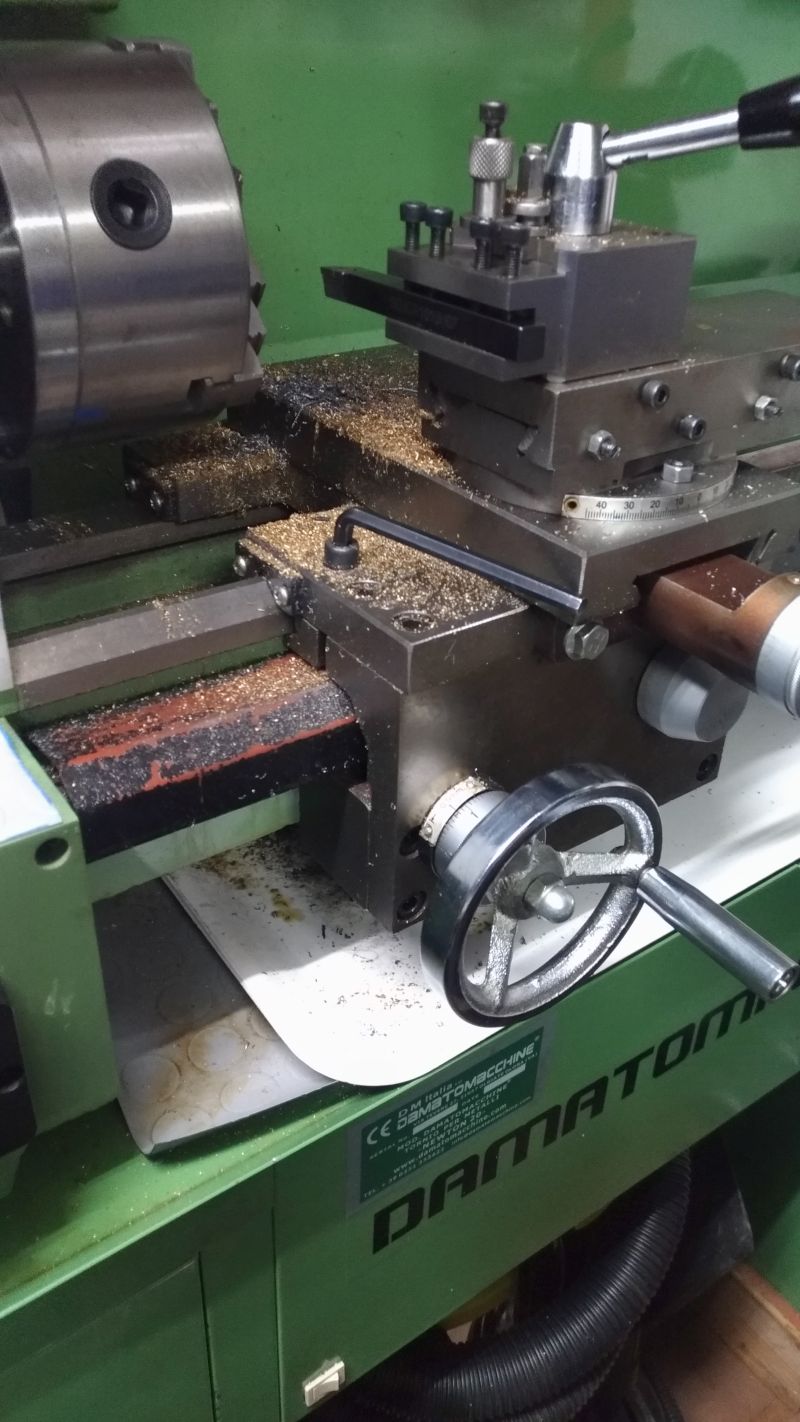

Post Re: BV20 - Blocco del carro e del mandrino
il: December 21, 2018, 13:11
Ciao Franco Eccoti la foto del mio b20 damato macchine come blocco il carro
Saluti Cosimo
