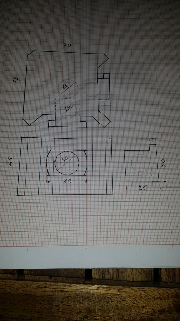

Ho preparato nei giorni scorsi i disegni..tranquilli sarà la prima cosa che posterò ...stamani ho preso il coraggio a 2 mani e son partito.
Non ostante il fatto che oggi mi hanno scombinato la giornata figlie e nipote..son riuscito a fare almeno la prima parte di lavoro.
Avevo pensato di seguire le misure del disegno, ma alla fine avendo tutta la tabella IMPERO con le misure reali ed avendo sull carrino lo spazio l'ho fatta crescere di circa 1 centimetro per lato portando le misure a 80 x 80 x 53.

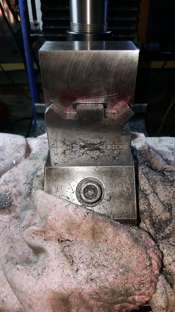

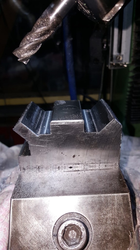

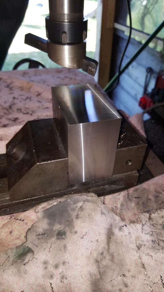

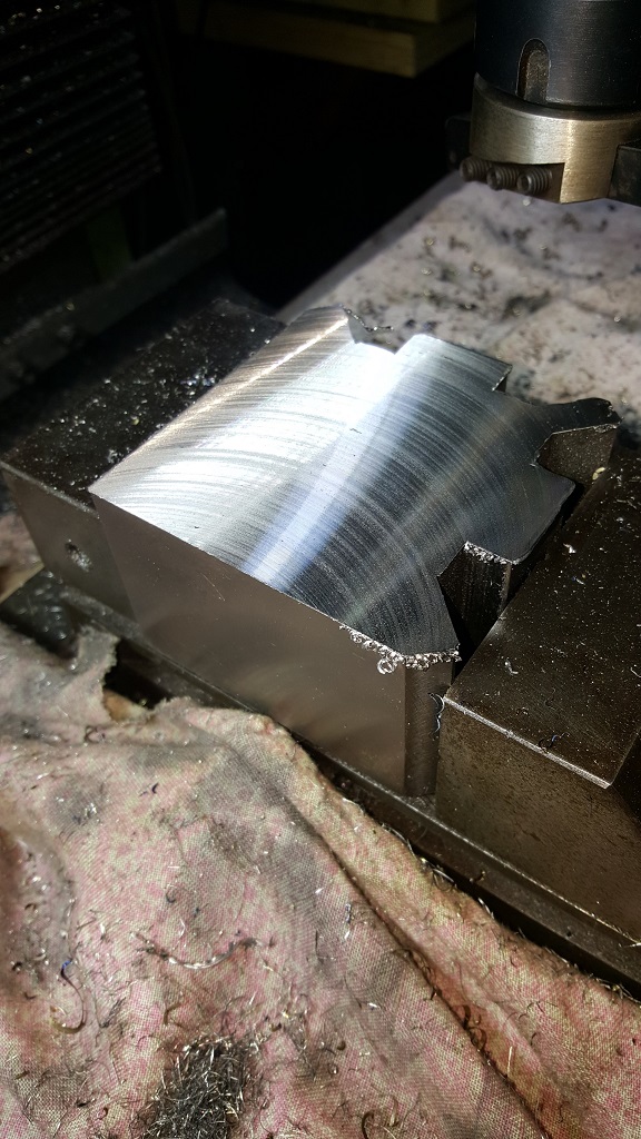

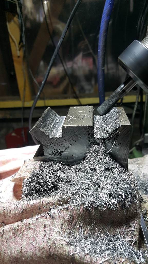

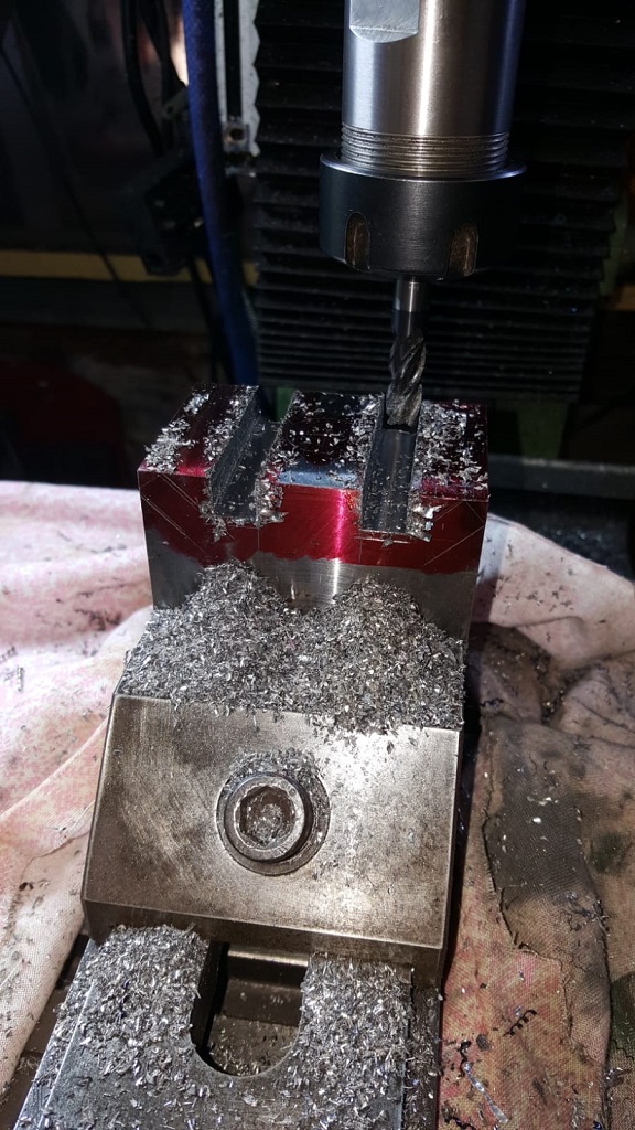

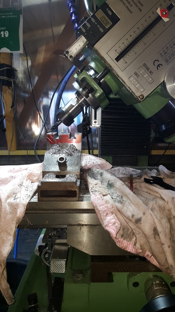

Sono partito quindi da un bel pezzo di massicco di circa 120 x 82 x 60 di spessore, dopo averlo tagliato a 80 mm, ho ridimensionato tutte le facce portandolo ad 80 x 80 x 55 con il mio fly-cutter.
Tutte le facce son venute uno specchio, ho fatto la tracciatura della prima faccia ed ho cominciato il lavoro, prendendo nota degli spostamenti con il DRO per replicare le stesse misure anche sulla seconda faccia.
Vi lascio alle foto

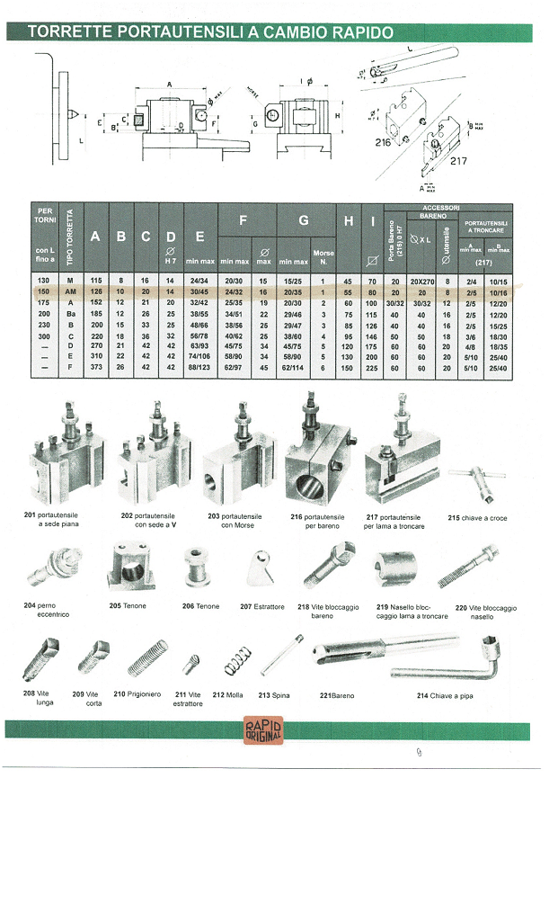

qui vi dico solo che finisce la prima parte , se a qualcuno dovesse interessare posso anche postare il PDF della pagina impero con le misure e i particolari.
Passo alle foto
Paolo951
Posts: 239
Post Re: Torretta cambio rapido modello IMPERO
il: December 27, 2018, 19:43
Visto che siamo in ballo il Pdf dell'Ipero lo posto subito

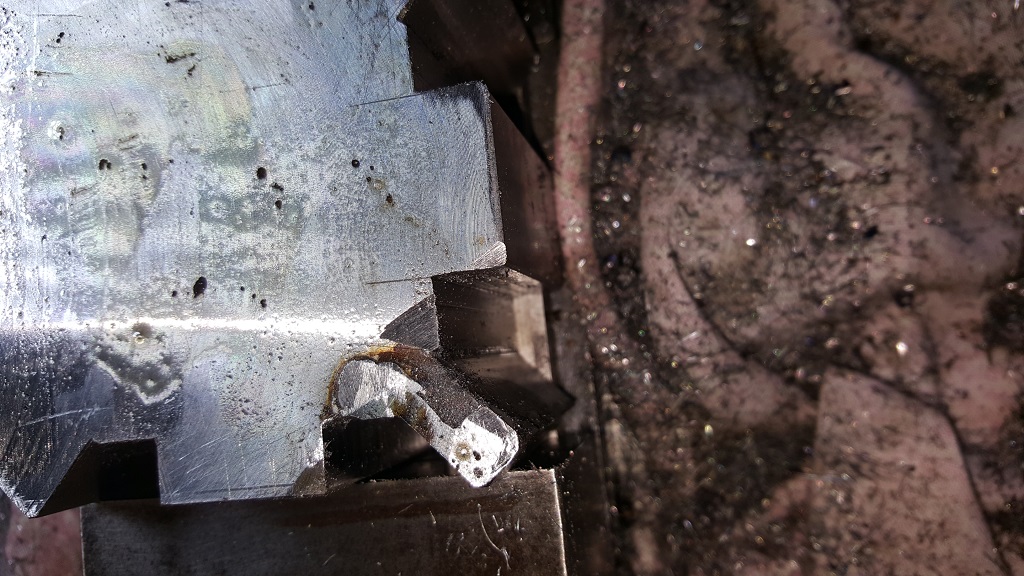

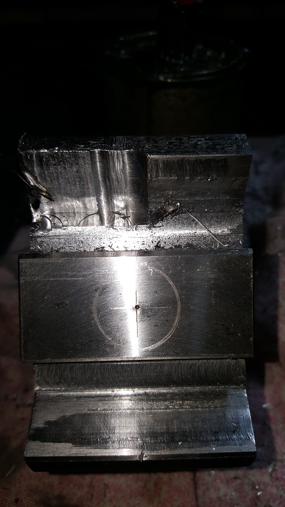

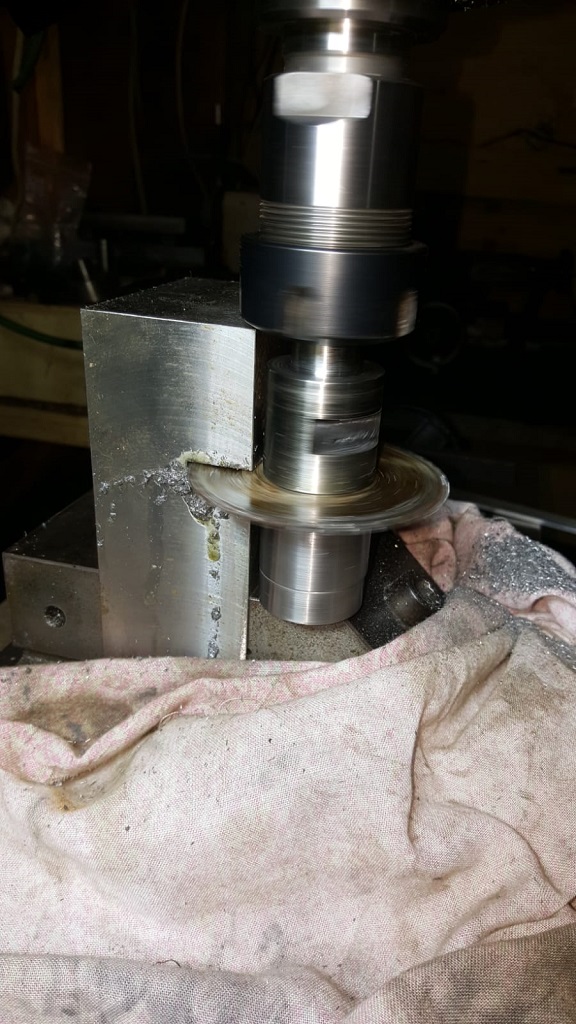

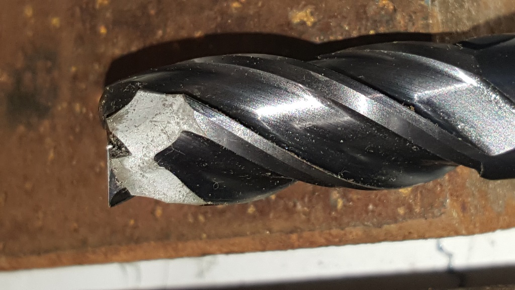

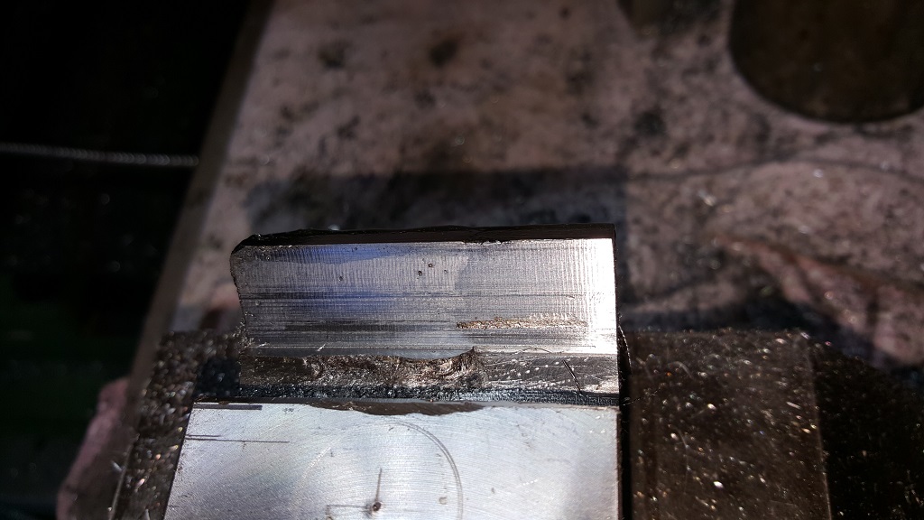

Grazie per i commenti e gli apprezzamenti e scusate se ieri non ho postato come promesso la seconda parte, ma come capita a tutti un imprevisto è capitato anche a me, una disattenzione in parte causata dalla macchina in parte dalla mia troppa sicurezza...si stavo rovinando tutto il lavoro.
Mi son dimenticato di serrare la tavola e in lavorazione si è mossa, ma me ne sono accorto solo quando era tropèpo tardi.
la fresa si è puntata , spezzata e beffa maggiore in vece di asportare 1/10 ho massacrato una spalla della torretta.
Il mio umore non era al massimo e ho deciso di soprassedere, dedicandomi ai disegni di un progetto futuro...ma non troppo.

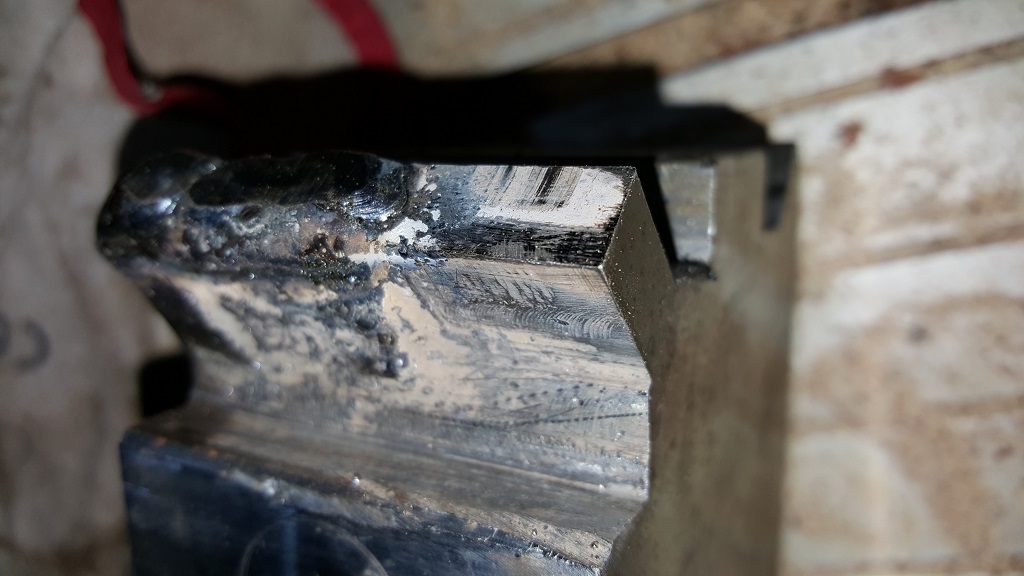

Stamani con calma ho cominciato la riparazione, effettuando il riporto metallico con elettrodo e molta calma per non deformare la spalletta in questione, dopo un paio di ore ho completato.
nel pomeriggio ho cominciato la ricostruzione e finalmente ho potuto levare quel decimo che non mi permetteva di far baciare pe superfici di contatto tra torretta e cartella
adesso vi posto le foto del danno e della riparazione effettuata e del famoso decimo che impediva il perfetto accoppiamento tra torretta e cartella.

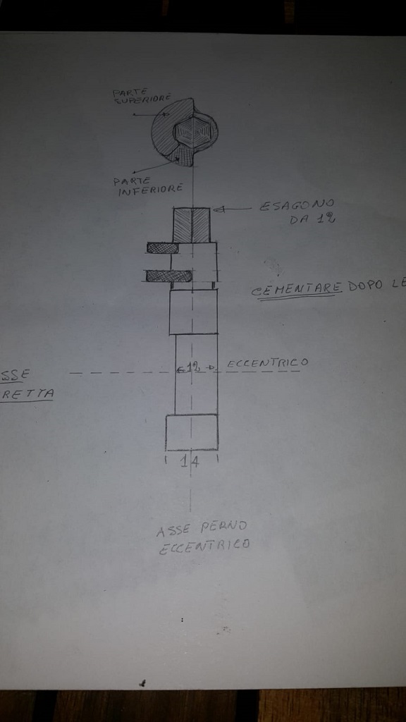

Domani a Dio piacendo dovrei cominciare a fare i perni con eccentrico e fatti quelli comincerò la foratura a seguire preparero il Tenone nel cui interno ruota l'eccentrico e quindo forerò anche quello.

Comincia la ricostruzione
Paolo951
Posts: 239

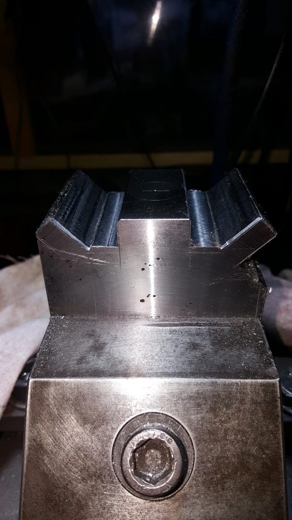

il: December 29, 2018, 17:32
A questo punto dopo tanto penare per 1/10 in più finalmente il lavoro prende forma e quella precisione che cercavo tra le V della torretta e quelle della cartella era finalmente raggiunta..
l'accoppiamento era riuscito anche ruotando la cartella la tolleranza tra le V era ZERO.
