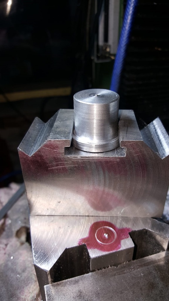

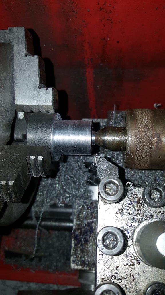

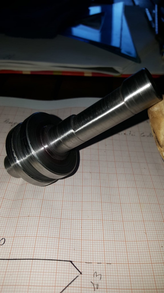

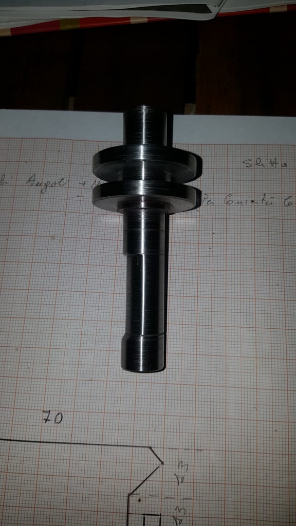

Buona sera anche oggi son qui con gli aggiornamenti sul lavoro della torretta, che anche se non sembra è lungo e meticoloso, tanti particolari che devono obbligatoriamente combaciare tra loro per avere un prodotto sicuro e funzionale.
Oggi ho completato il primo perno eccentrico, completato per dire l'ultima fase di lavorazione potrà avvenire solo dopo la foratura della torretta e del tenone, per stabilire l'esatta posizione delle alette superiori che hanno una duplice funzione, permettere la regolazione della quota e il serraggio completo della cartella.
Sono partito da acciao da bonifica diametro 35 per poter realizzare le alette che anche se non sembra hanno una funzione di tenuta molto importante, tale da non poter essere brasate al perno, ma devono farne parte integrante.
finito il perno ho realizzato una spalla eccentrica in bassofondo, che permetterà il bloccaggio del tenone.

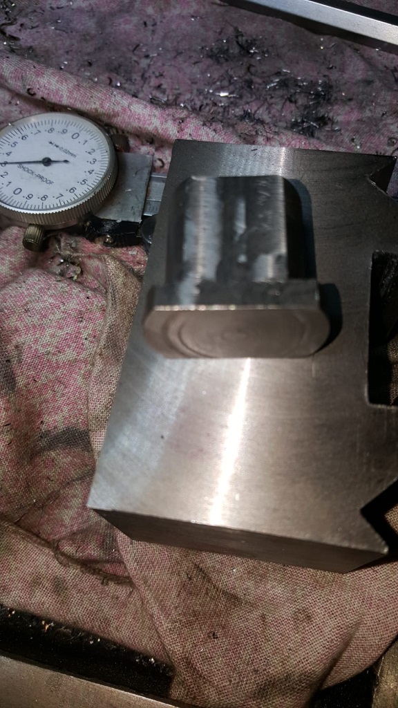

Sono passato quindi alla realizzazione del tenone , anch'esso non è completo, manca la foratura ma la stessa si potrà effettuare dopo la foratura della torretta e inserimento della spina che darà la posizione esatta del foro.
Domani comincerò con la foratura della torretta sulla quale saranno eseguiti 6 fori-
2 relativi ai perni conici e raranno da 14,3 mm
2 relatuvi all'alloggiamento dei tenoni da 23 mm
1 per il perno di fissaggio da 16 millimetri alla base e da 20 mm per i 2 terzi dell'altezza per alloggiare il comando della maniglia di chiusura
1da 6 millimetri per la spina di blocco sul parallelismo tra torretta e carrino.
Sper di completare la foratura per domani e di seguito costruire il secondo perno con eccentrico e il secondo tenone.

completo le foto di oggi

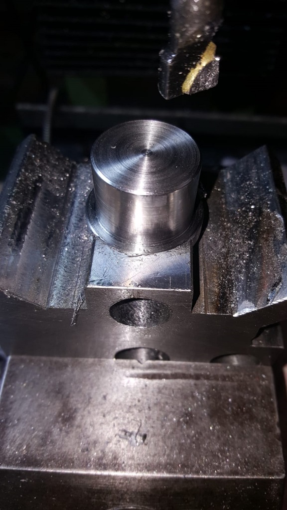

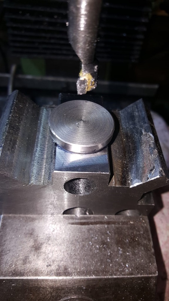

Buona sera popolo del Forum,
In primis ringrazio Franco e Mario per gli apprezzamenti, ma finchè non sarà finita del tutto non voglio cantar vittoria..

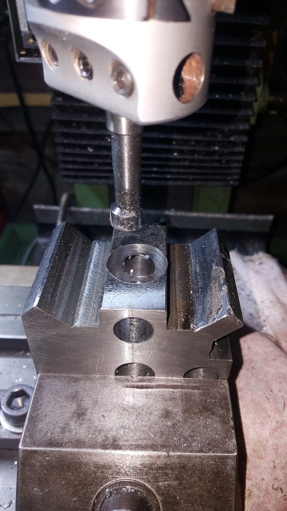

Ho finito i bassifondi per l'alloggiamento dei tenoni, e mi manca la loro foratura, ho fatto una piccola modifica , per non tagliare i tenoni, perdevano troppo in robustezza ed ho quindi previsto un bassofondo circolare per alloggiare l'intera testa del tenone. Anche esteticamente è più valido anche se mi impegnerà in ulteriore lavoro.
Domani dovrei forare i tenoni e quindi potrò tagliare le 2 alette del perno con eccentrico.
Ma adesso posto le foto, così sarà tutto più chiaro
A domani per il prossimo episodio...
Paolo

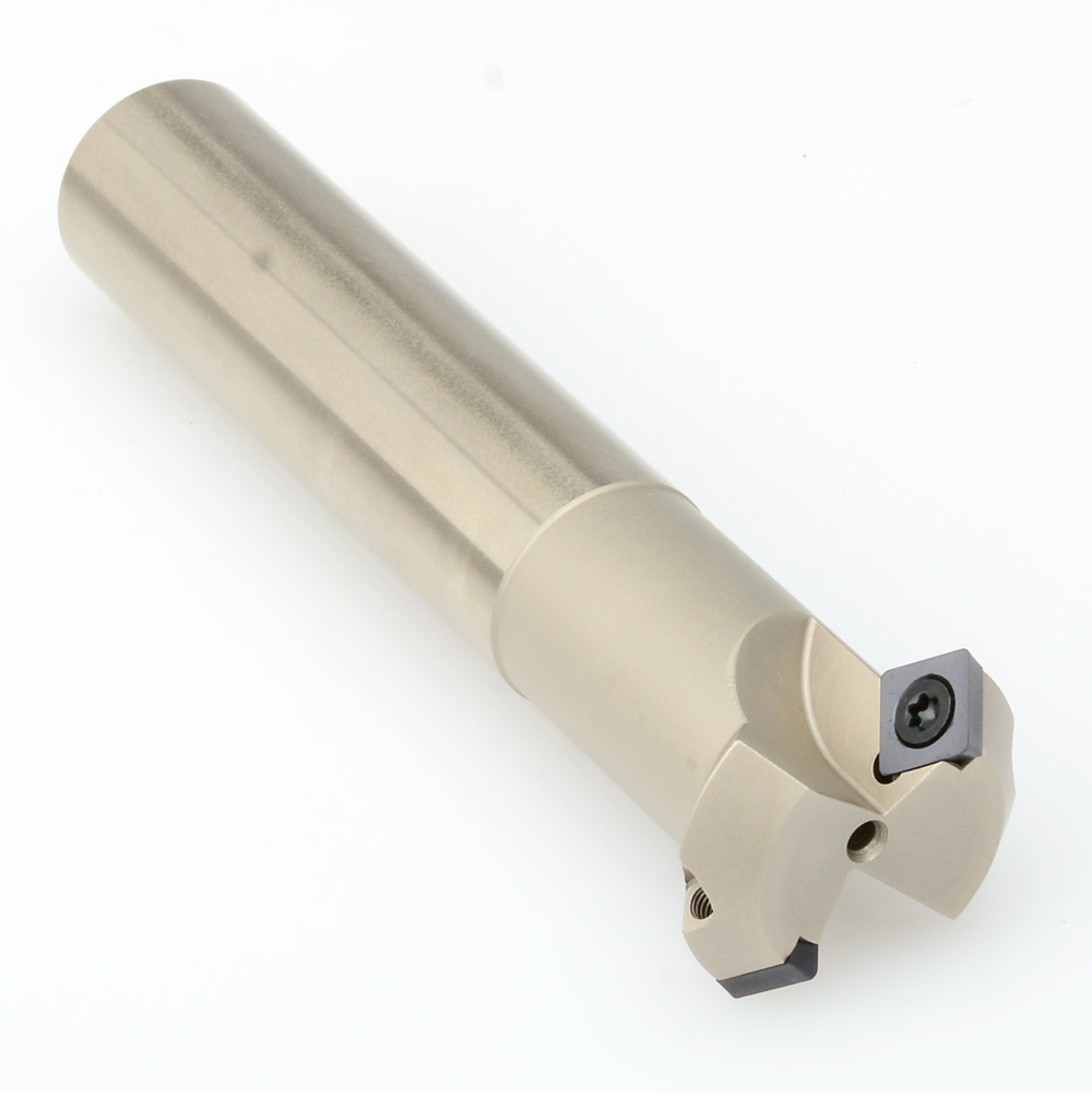

Scusate se mi dilungo, prima di costruire le cartelle, conto di fare una fresa che mi eviti di dover sposterela testa della fresa per fare gli angoli a 45°.
A tal proposito ho cercato e trovato la soluzione, ma chiaramente dovrò farla in funzione delle misure del lavoro da fare.
Vi posto la foto a cui mi sono ispirato, se poi pensate possa servire vi allegherò anche i disegno costruttivo di quella che farò.
Ancora un saluto a tutti
Paolo

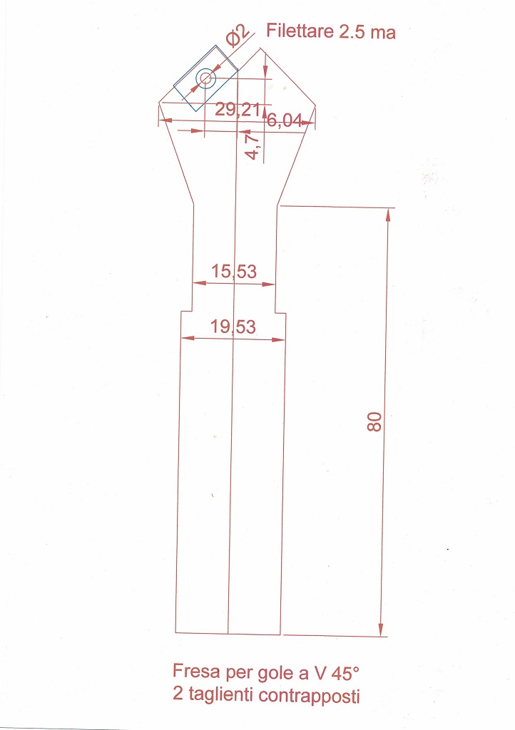

Buona sera, è sempre un piacere leggere i Tuoi commenti Franco, ma come dicevo ieri ..il diavolo ci mette sempre la coda, oggi causa maltempo e NEVE qui ad Augusta , non sono nemmeno entrato in officina.. sembrava una ghiacciaia e ieri mi sono pure raffreddato.
Comunque accontento Franco e anche gli altri che ne volessero approfittare, postando il disegno della fresa che necessariamente costruirò prima di fare le cartelle, risparmiando un mare di lavoro e di posizionamenti..
UN fresa a 45° fatta apposta per lavorare le spalle delle cartelle.
La fresa prevede l'utilizzo di placchette in metallo duro da 11 mm quelle che si usano nelle frese a 4 taglienti da spianatura, che lavorano sia sulla faccia corta che su quella lunga. mod. APMT1135PDP.con una vite: M2.5x6.
Spero sia utile a tutti.
Un saluto
Paolo
