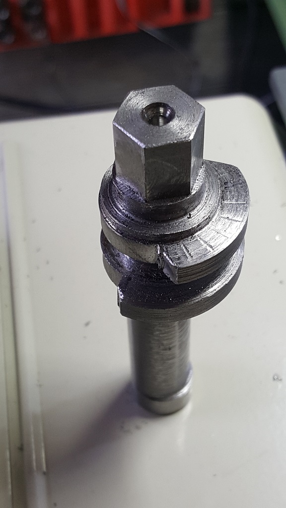

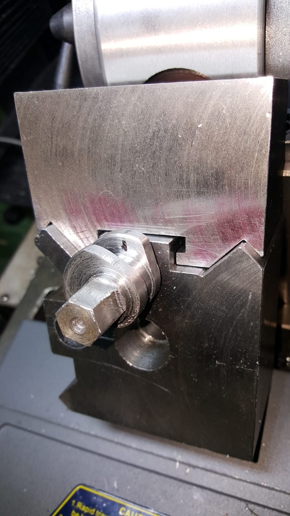

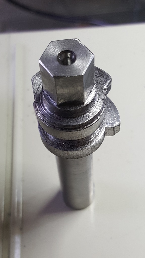

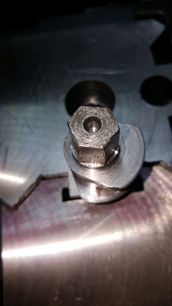

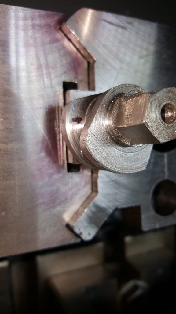

:( Buona sera dopèo 4 giorni di tosse catarro e naso chiuso son finalmente riuscito a fare qualcosa in officina
Si il famoso foro sull Tenone, le orecchie del perno eccentrico e haimè l'esagono per la chiave di manovra.... dico haimè perchè mi son voluto fidare del blocchetto esagonale(pigrizia) e pur avendo il divisore montato sulla tavola della fresa mi son voluto fidare......ragazzi fatelo solo se avete misurato l'errore del blocchetto, altrimenti meglio farlo ad occhio.. viene più preciso
Il mio blocchetto ha un errore di solo 4,7 /10 assurdo ho un lato più basso di quasi mezzo millimetro e all'opposto uno più alto, ma a piangere il morto son lacrime perse...
Finito questo lavoro correggerò il blocchetto ER32 esagonale .
per ora vi lascio alle foto. di quanto fatto.
Domani spero di arrivare a fare la seconda spina e il secondo foro nel Tenone.
Poi passerò alla costruzione della fresa e a seguire le cartelle.
Per ora vi lascio le foto di quanto fatto... :(

Complimenti Paolo per il lavoro fatto.
Certo che è una bella delusione, uno acquista degli strumenti che dovrebbero essere di precisione, anche se cinesi, (qualche centesimo di errore ci può anche stare) per poi scoprire un errore di quai mezzo millimetro. In effetti è visibilissima anche ad occhio l'irregolarità dell'esagono. Fortunatamente è recuperabile senza buttare via quanto fin qui fatto. Sarebbe bello vedere documentata (magari con un filmato) la procedura di correzione del blocchetto esagonale. Ora che hai fatto presente l'errore nel tuo penso che tutti i possessori di tali blocchetti si precipiteranno ad effettuare rilevazioni per vedere quanto i loro siano scorretti, per cui potrebbe essere utile vedere come correggerli.
Le due orecchie del perno di quanto sono sfalsate tra loro come angolazione?
Ora forte dell'esperienza acquisita col primo dei due perni il secondo lo farai ad occhi chiusi (speditamente intendo, non senza attenzione), e pure il foro sul secondo tenone.
Vai che sei a buon punto
Un saluto

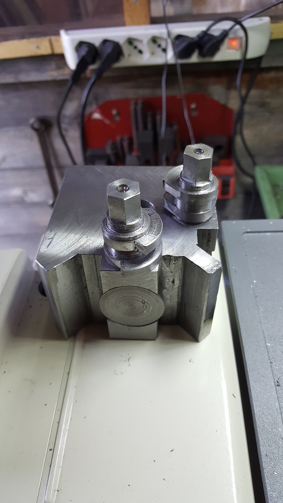

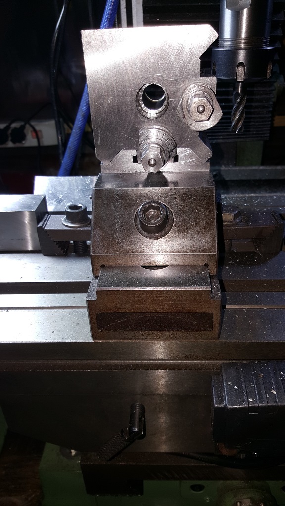

Buona sera , finalmente la torretta prende forma, ormai mancano solo 2 prigionieri e 2 regolatori di quota in bronzo, ma la torretta è comunque finita e se volessi sarevve anche funzionante...mancano le cartelle.. che comincerò domani appena avrò finito la fresa di cui ho postato il disegno, e per la quale aprirò un apposito post con tutte le spiegazioni che serviranno a realizzare non solo questa ma tutte le frese multi inserto che vorrete fare.
Ma torniamo alla torretta ho costruito il secondo perno eccentrico e l'ho montato, questa volta l'esagono l'ho fatto con il divisore ed è perfetto, manca giusto una pulitina che darò a tutto l'inseme appena completato.
Vi lascio alle foto e ne ho anche fatta una dell'assieme tottetta compound che rende perfettamente l'idea del lavoro fatto.
Un caro saluto a tutti
Paolo

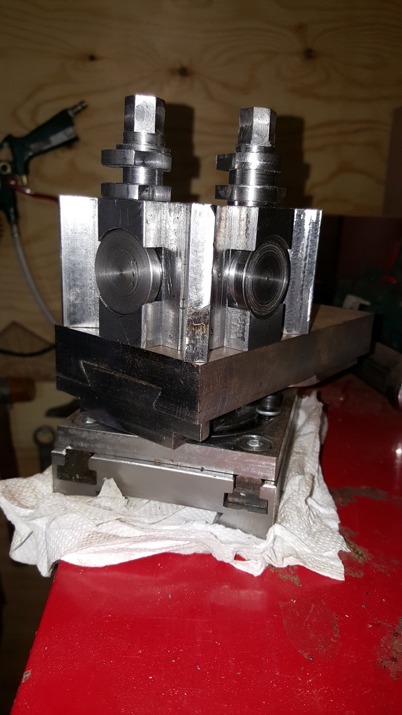

qui l'assieme torretta compound
Post Re: Torretta cambio rapido modello IMPERO
il: January 14, 2019, 10:38
Stupenda!!!! Una scultura
Franco
il: January 14, 2019, 20:54
La torretta dei cavalieri jedi, L'impero colpisce ancora.....
Proprio bella, un monolite.
il: January 17, 2019, 09:38
Spettacolo un peccato utilizarla, da vetrina
Complimenti Cosimo

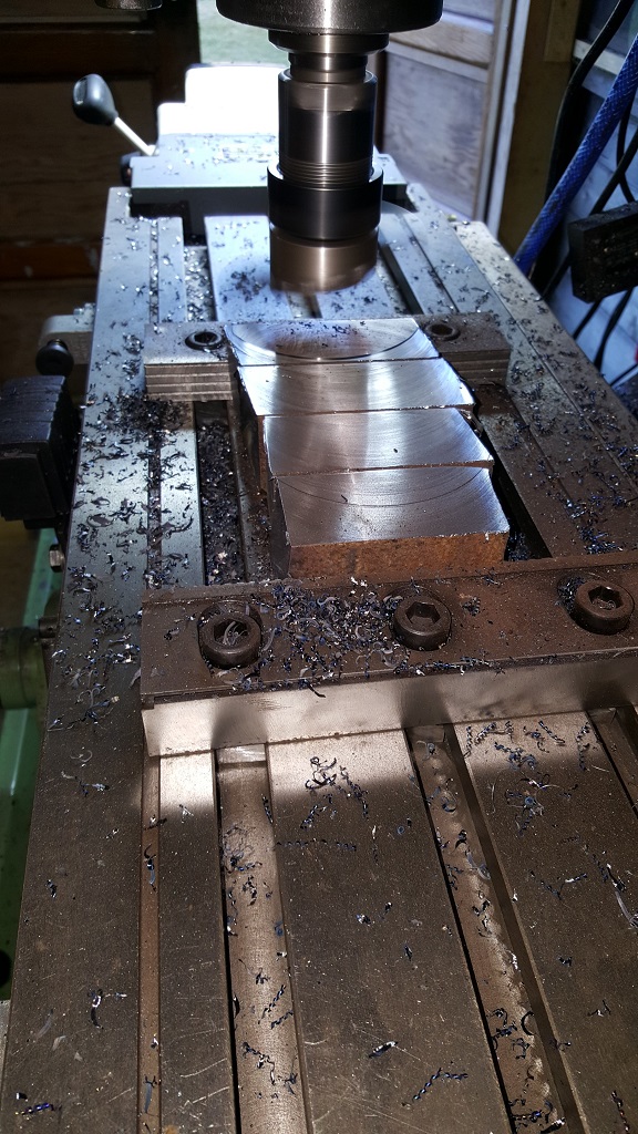

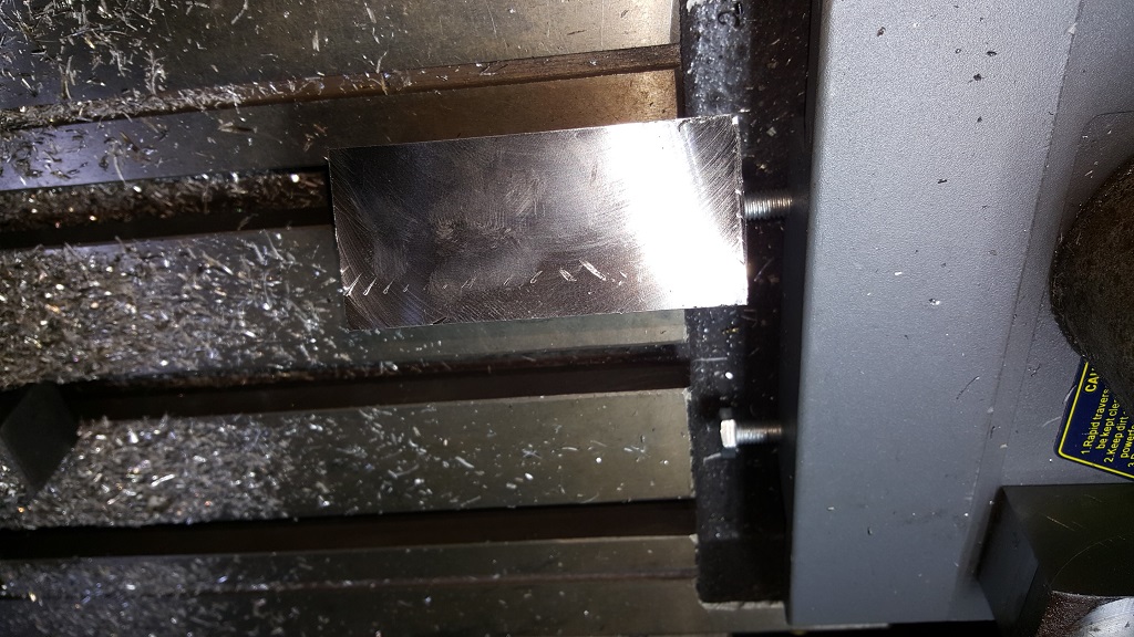

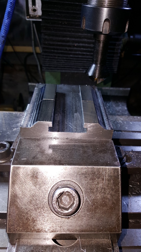

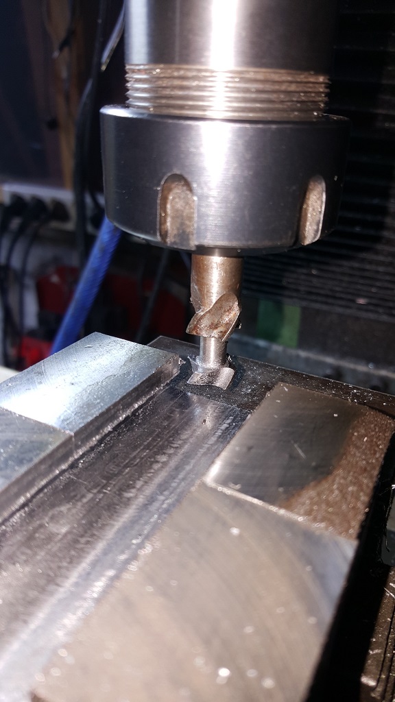

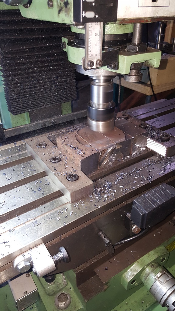

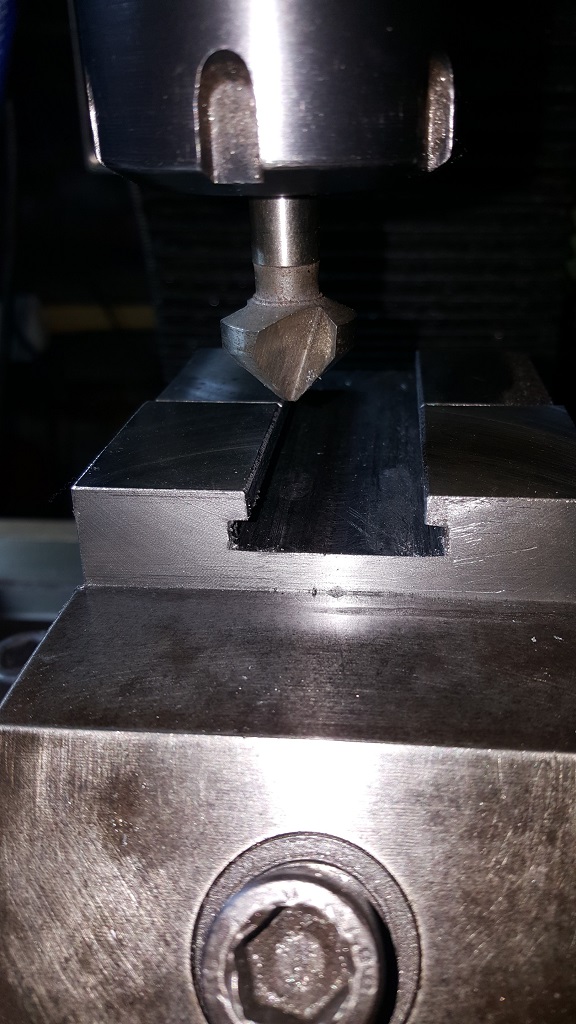

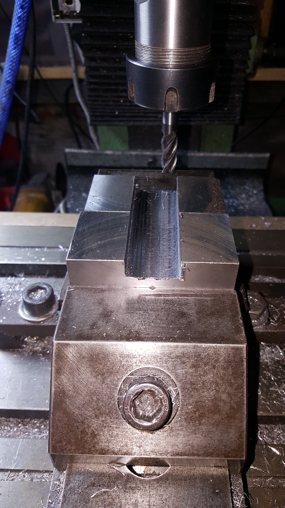

Buona sera, intanto ringrazio davvero tutti per gli apprezzamenti sul lavoro fatto, e come promesso dopo aver fatto la fresa ho cominciato il lavoro delle cartelle.
Capisco che possa anche sembrare una mossa da "sboroni" ma avevo necessità di collaudare seriamente oltre la fresa anche la morsa realizzata, quindi dopo aver grossolanamente tagliato con la mola 4 pezzi di quadrello da 40 mm, li ho piazzati tutti assieme sulla tavola bloccandoli con la morsa a basso profilo per sfacciarli,
vi garantisco che ho voluto "sfottere" la fresa e la morsa effettuando in una sola passata la pulizia di ogni faccia ....risultato???? giudicate voi dalle foto per me OTTIMO.
dopo aver completato la sfacciature ho cominciato il lavoro, realizzato il bassofondo centrale le cave per il tenone ed in fine con la fresa a 45° le spalle di appoggio.
Il tutto in un pomeriggio, non senza difficoltà, ma alla fine il risultato è stato appagante..2 cartelle lavorate, domani resta l'alloggiamento per gli utensili e le filettature.
Bene vi lascio alle foto e spero di vedere tanti commenti , non solo positivi, perchè quelli negativi mi stimolano ad essere ancora più tenace ed a lavorare sempre meglio
Un saluto a tutti
Paolo

A proposito dimenticavo le cartelle le lavorerò 2 alla volta usando la morsa piccola
Paolo951
Posts: 239
il: January 17, 2019, 21:25

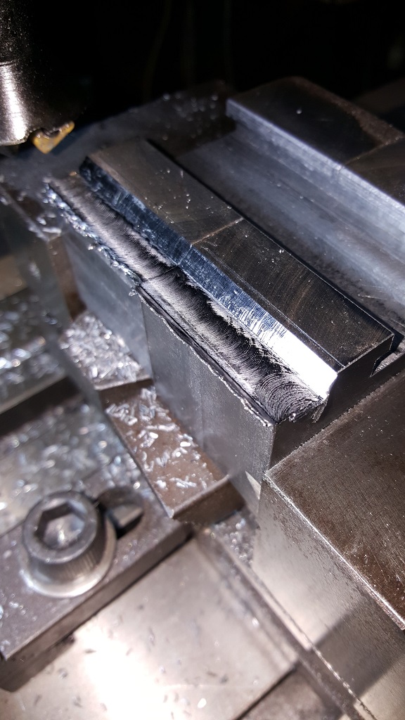

A proposito della morsa a basso profilo volete vedere come stringe ??
ho una foto anche per questo...i denti di acciaio temperato da me ... hanno inciso le cartelle
