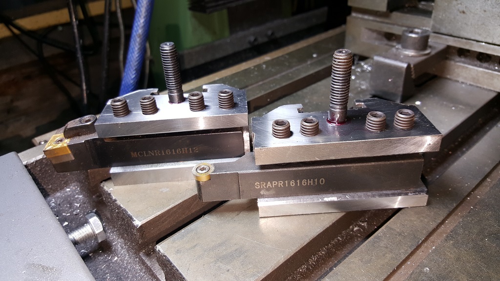

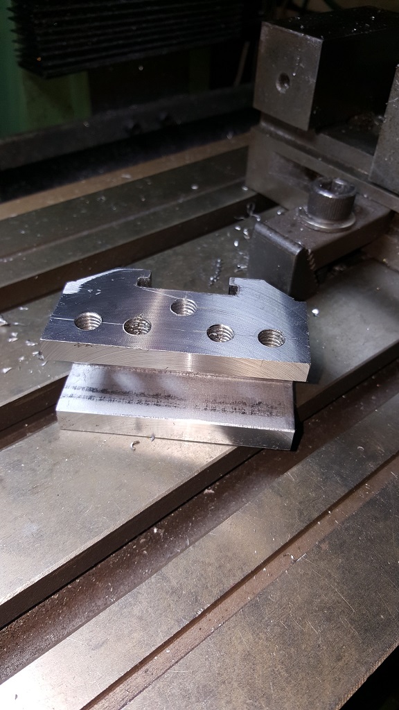

Buona sera ragazzi eccomi come sempre ...all'appuntamento giornaliero, oggi son riuscito a finire le prime 2 cartelle , scavate forate e filettate, montato il prigioniero per il regolatore di quota e montati anche 4 grani per fermare il pezzo.

le cave sono esattamente 20,5 x 20,2 di profondità il che mi consente di montare utensili fino a 20 mm, che non è poco per un mini tornio, ma sicuramente mi garantiranno una stabilità maggiore e l'assenza quasi completa di vibrazioni, sopratutto con bareni lunghi.

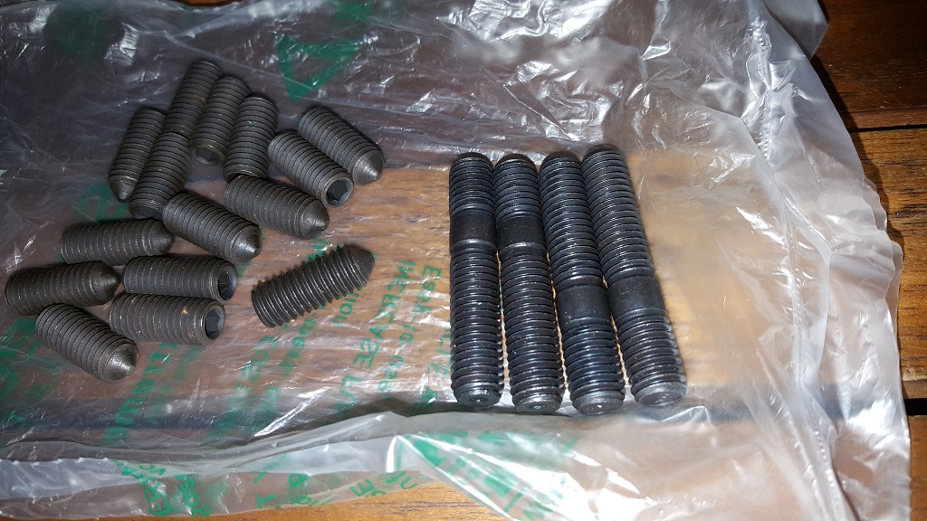

i prigionieri sono in acciaio 10.9 mentre i grani sono 8.8.
le passate a cavare sono state fatte a 1250 giri impegnando una profondità di 3 mm, tranne la prima e l'ultima passata che ho eseguito asportando solo 1 mm.
quelle di spallamento sono state anche loro da 3 mm in passata discorde e 2 mm in passata concorde, per evitare impuntamenti.
Foratura da 7 mm e filettatura 8Ma a macchina.
Ho calcolato anche il tempo di lavorazione per singola cartella che in totale mi ha impegnato circa 2 ore e mezza.

Vi lascio le foto del giorno
