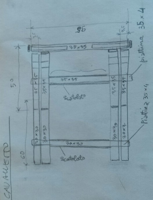

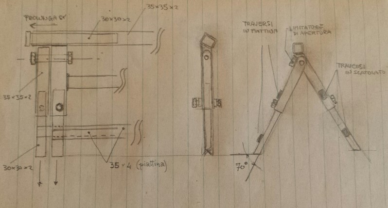

Ringrazio tutti ed allego, anche se me ne vergogno per la loro scarsa fattura, degli schizzi a matita serviti in corso d'opera.

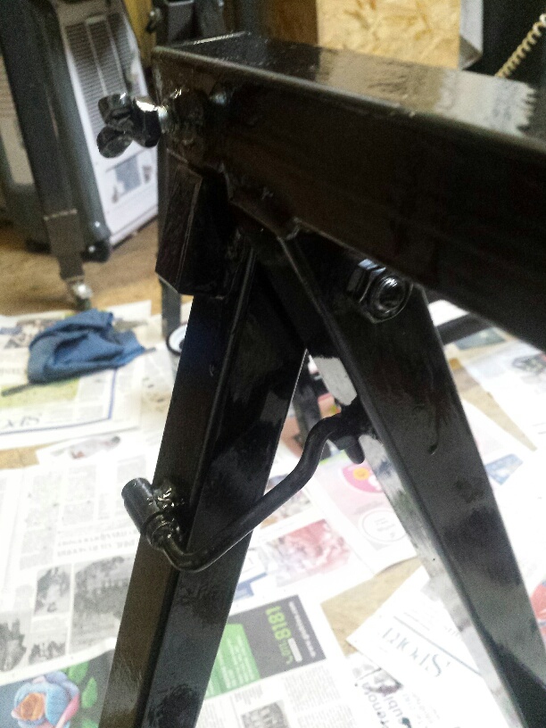

Allego anche una foto relativa al limitatore di apertura e alla sicurezza che impedisce la chiusura accidentale.
Non compare ma è meglio metterla, una rondella tra le gambe, Il bullone che funge da perno alla rotazione delle gambe è un M10.
