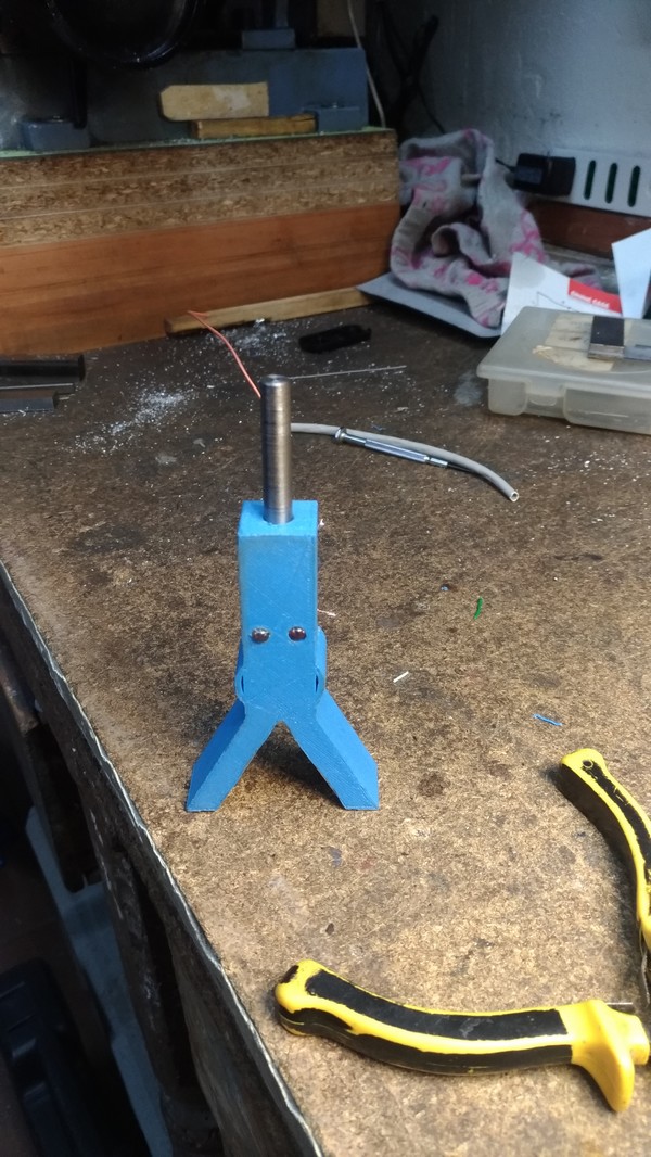

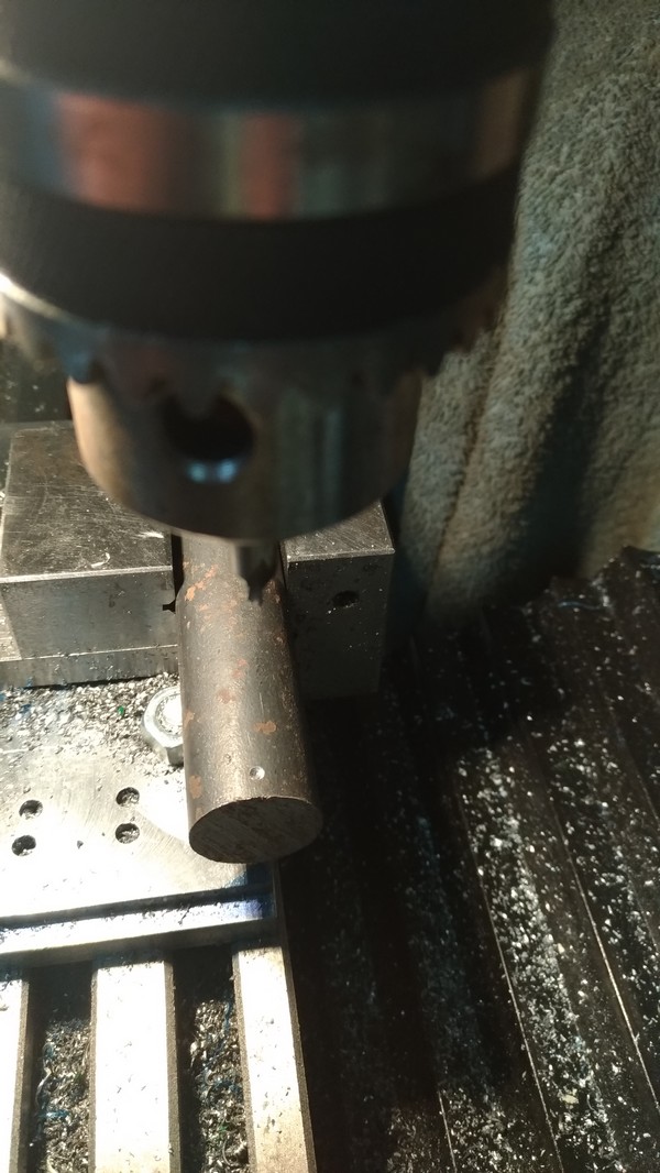

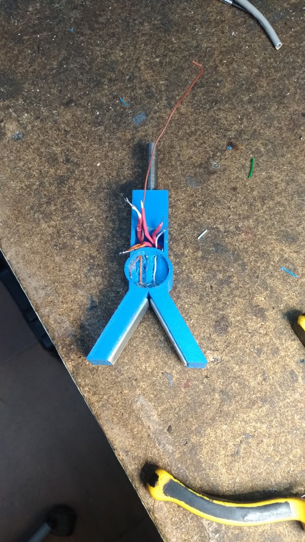

Buongiorno amici, ho provato e ci sono riuscito a realizzare la lucciola ideata da Riccardo, partendo dalla stampa in 3D alla parte elettrica/meccanica. Sono molto soddisfatto del risultato ottenuto e sopratutto della funzionalità. Allego alcune foto che comeal solito vanno più delle parole.
Saluti Cosimo

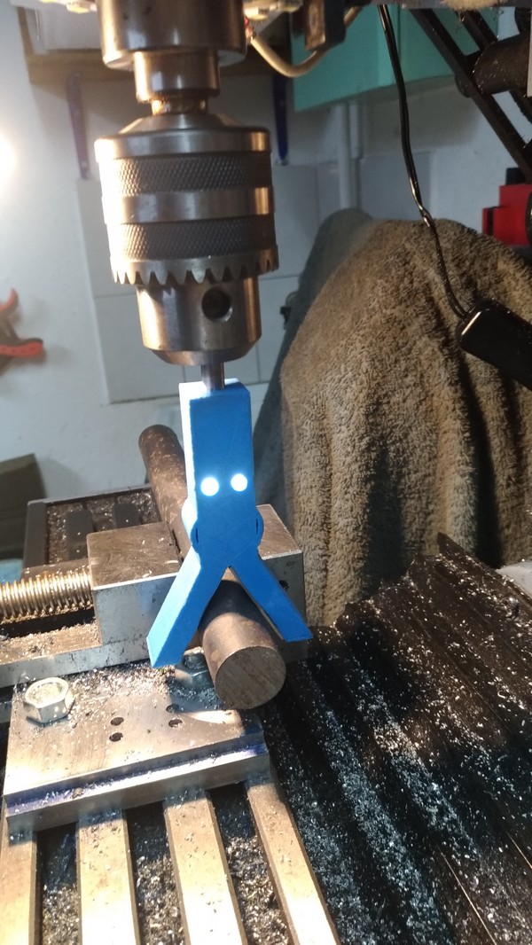

Ecco il risultato finale.

Ciao Cosimo, i miei complimenti, guardavo la foto con i 2 led accesi e mi ricorda tanto un personaggio dei Simson.
Bel lavoro, ciao mario

bel lavoro, hai costruito un attrezzino che fa risparmiare macchinose procedure col tastatore per cercare il centro di un tondo, permettendo in pochissimo tempo posizionare l'asse della fresa/trapano direttamente sul centro del tondo. Ottimo lavoro
