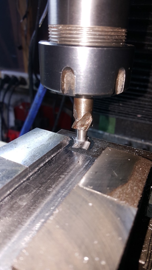

Cita da: Desmo24 il March 30, 2019, 13:44
Grazie Paolo, molto interessante quella tabella.
A vederla quella fresa sta supplicando la pensione....ma forse sono solo trucioli attaccati
Un saluto Franco
No franco non sono trucioli ormai è morta era da 14 anche quella ma ormai è meno di 12....e non solo i taglienti che erano alti 6.5 mm ora sono solo 4 mm
nella foto vedi la stessa fresa 6 mesi addietro nella costruzione della torretta mod. Impero
Alla prox.
Paolo

Cita da: Paolo951 il March 31, 2019, 18:40
Buoana sera Francesco, la domanda è lecita e pertinente.
No tranquillo, la fresa lavorando per esempio prima la spalla sinistra in modo discprde toccherà quasi per 1 millimetro( anche meno la spalla destra, con quello spessore da asportare(meno di 1 mm) non ci somo pericoli di impuntamento, il pericolo esiste se ti metti al centro, per cui lo sforzo tra concorde e discorde cercherà obbligatoriamente di spostarsi sul concorde impuntando la fresa.
Nel post dedicato alla tavola per la Bonelle mostro proprio una fresa appena fatta in HRC60 che per premura ho posizionato al centro ma ho dimenticato di spostare sul lato discorde, ha fatto 2 cm. e si è spezzata di netto frantumando il codolo e non i taglienti.
Se poi hai una macchina piccola per far girare una fresa da 14 cominci con una fresa da 12 (modificata anch'essa e sei sicuro di non toccare la spalla concorde, passata quella cambi fresa e rifai i 2 passaggi.
Paolo
