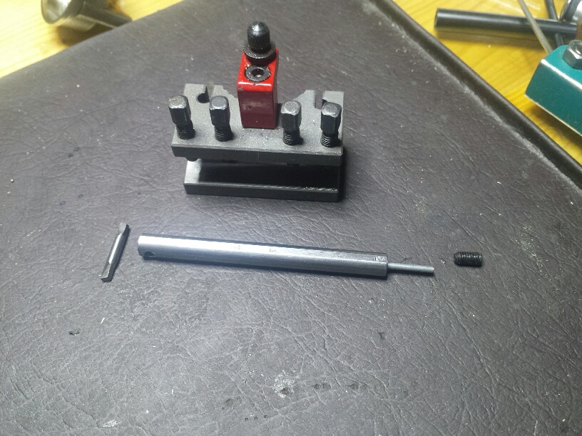

Ho consolidato, nel tempo, una attitudine al riciclo, la meccanica si presta molto bene a questo genere di atteggiamento, ogni scarto, ogni spezzone di utensile rotto va conservato, prima o poi lo riutilizzeremo.

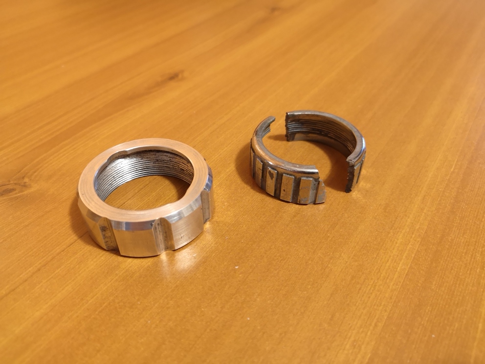

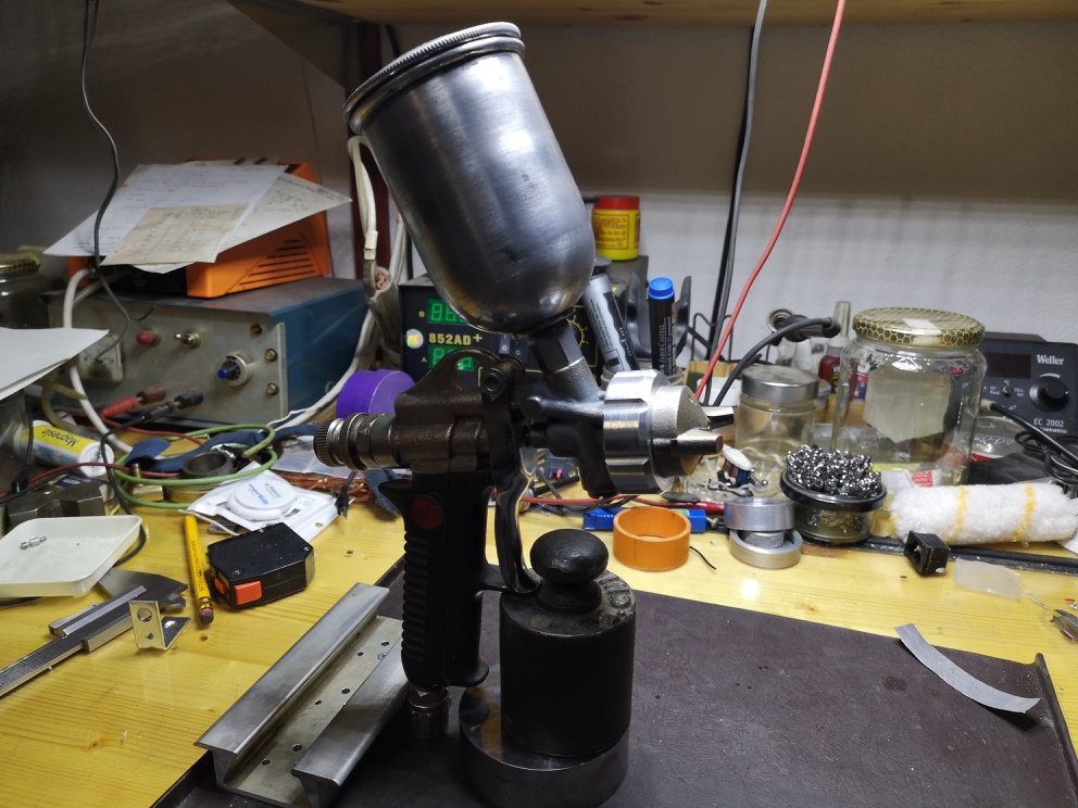

Ho dovuto rifare una ghiera di una vecchia vecchia pistola a spruzzo, la ghiera è quella che trattiene il diffusore e permette di modificare la diffusione da verticale ad orizzontale.

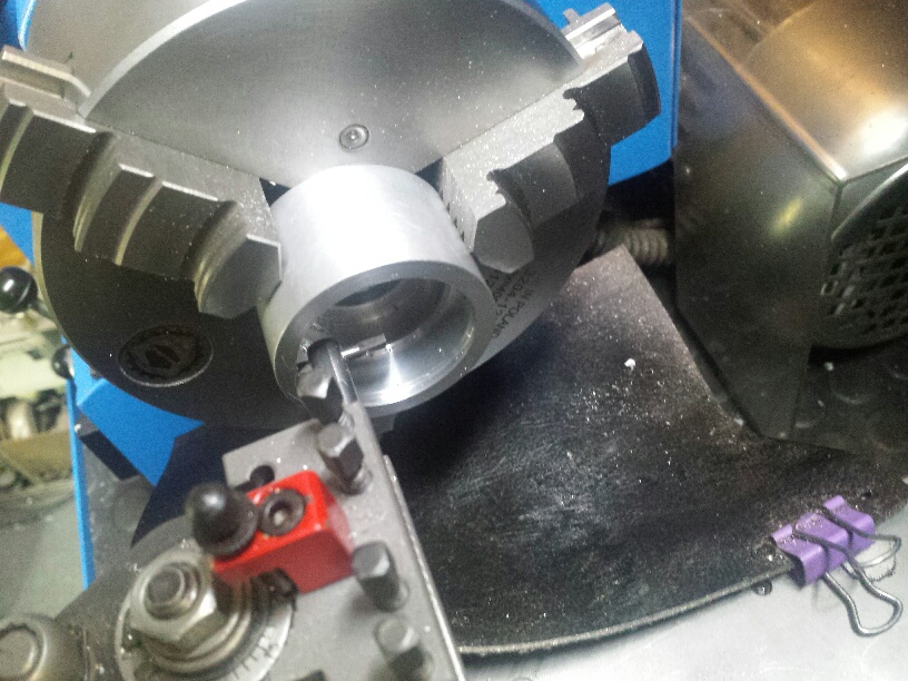

La vecchia ghiera era di zama o di una lega simile, si è ....sbriciolata in 4 pezzi nel tentativo di svitarla. Una delle lavorazioni era praticare una gola interna al termine della filettatura larga circa 2.5 mm e profonda 2 mm.

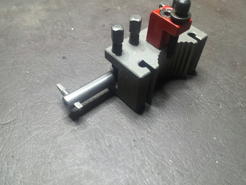

Mi occorreva un utensile "leggero" da interni ed ho seguito questa ricetta tutta di recupero:
- porzione di maschio da 3 rotto
- spezzone di tondino diametro 6 mm
- spezzone di un raggio per ruota da bicicletta
- una brugola da 4 mm
Dalle foto si può vedere che il tagliente è stato ricavato molando il maschio rotto, trattenuto trasversalmente al tondino da 6 ed è tenuto in posizione dal raggio della ruota da bicicletta compresso dalla brugola.
ciao a tutti mario

vi propino ancora 2 foto, che sono il motivo per cui ho costruito ques'utensile.
ciao a tutti mario
