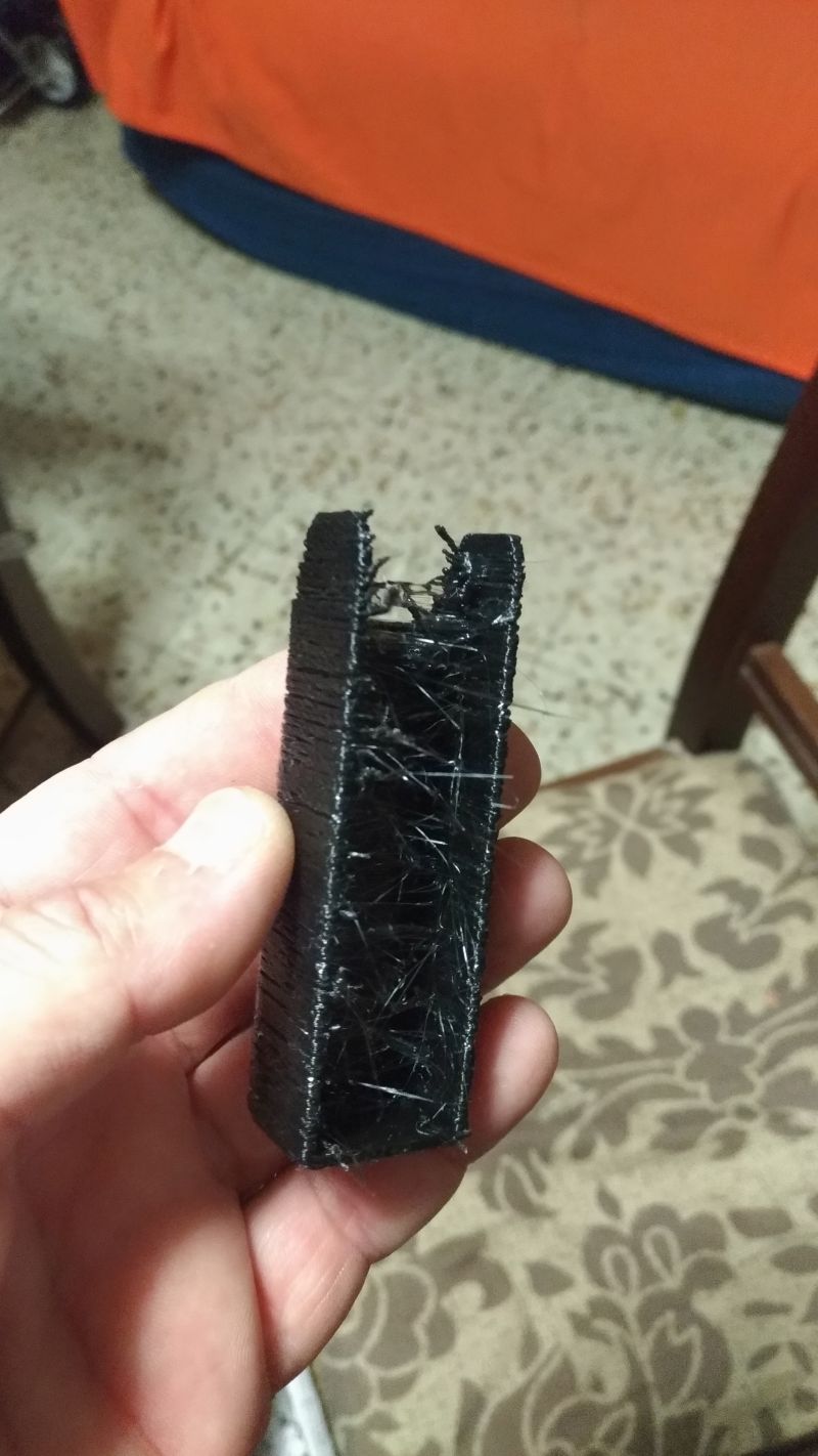

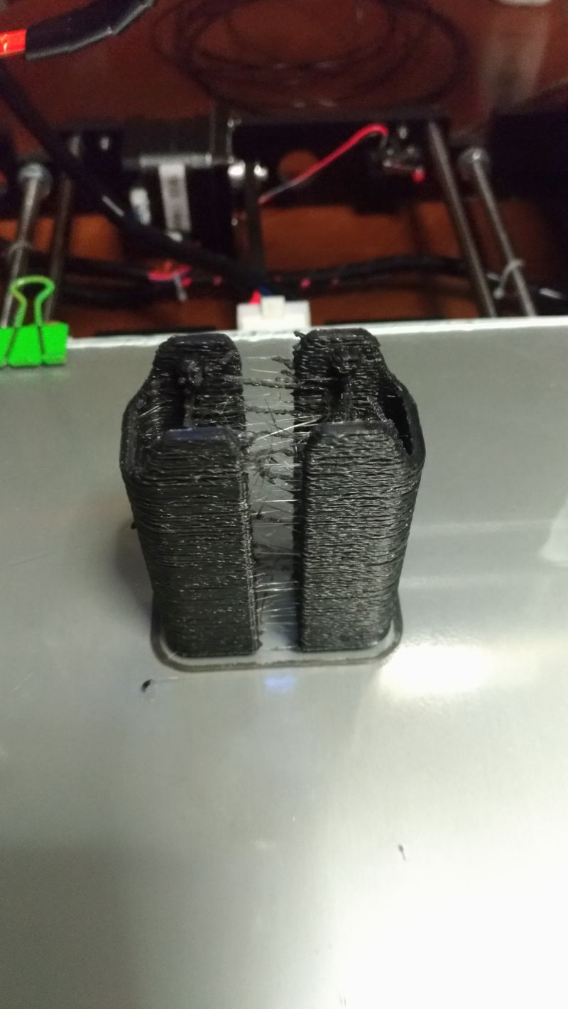

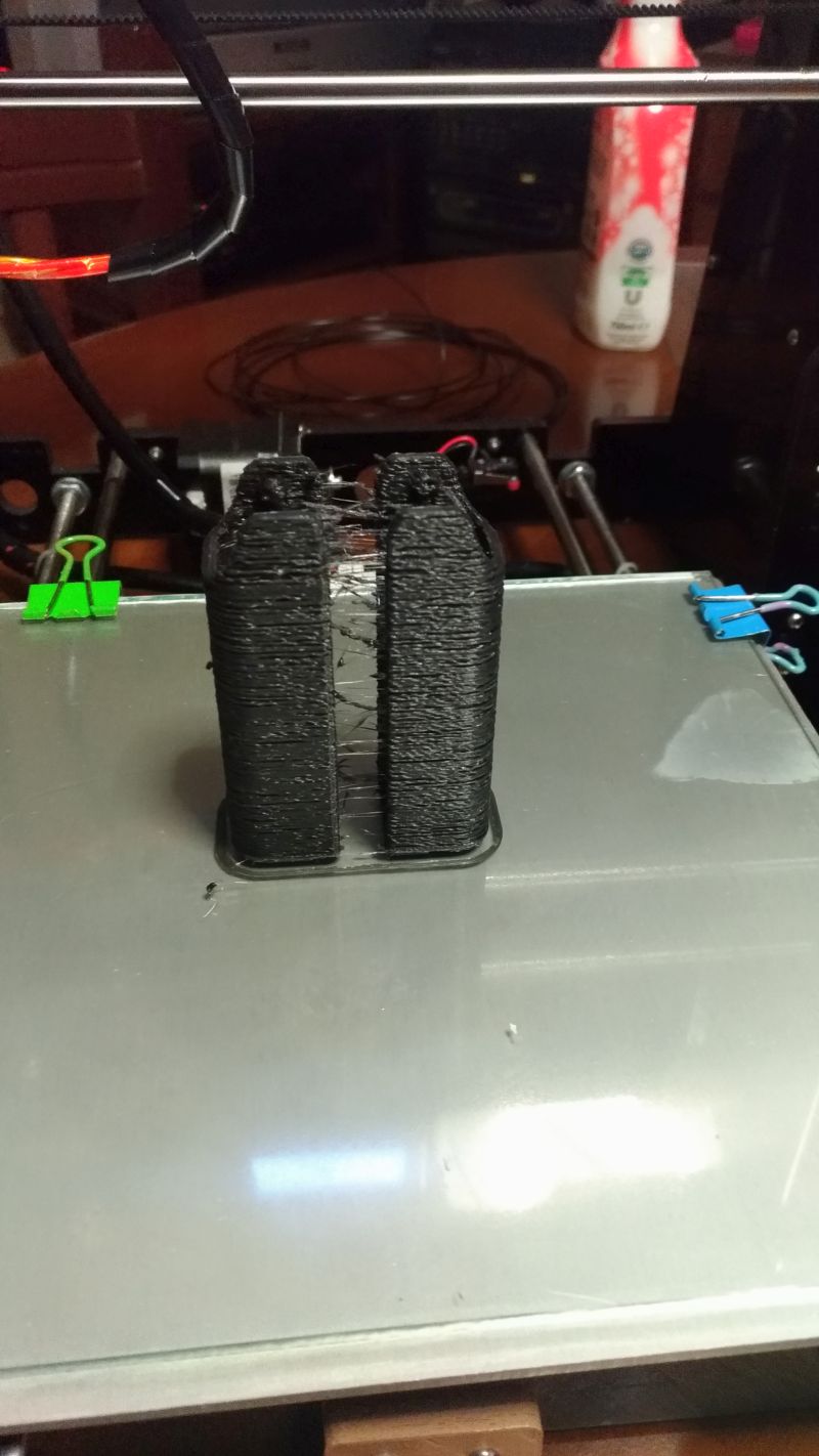

Salve amici non scrivo da un pò di tempo per problemi di salute fortunatamente risolti. Con la mia stampante 3D anet a 8, ho un problema con le stampe piccole e ravvicinate ( con stampe medio grandi questo problema non si presenta).
Mi spiego meglio: se devo stampare 2 oggetti piccoli come si vede in foto, mi viene fuori questo effetto ragnatela che non riesco ad eliminare, ho letto di tutto, guardato video sulle possibili cause. fatto svariate prove ( diminuire la velocità di stampa, diminuire la retrazione, diminuire la velocità degli spostamenti) ma niente, non riesco a fare una stampa come si deve Come posso risolvere i problema?
Saluti Cosimo

Che materiale stai usando? Efettivamente la stampa fá schofo per i fili on giro sembra un problema di poca e/o lenta retrazione ma sembra brutta tutta la stampa prova a mettere qualche dato in più altrimenti è difficile aiutarti.
Post Re: Effetto ragnatela con stampe piccole
il: May 3, 2019, 23:28
Materiale utilizzato pla temperatura utilizzata 200 gradi velocità di stampa 40 %
Densità 80%
