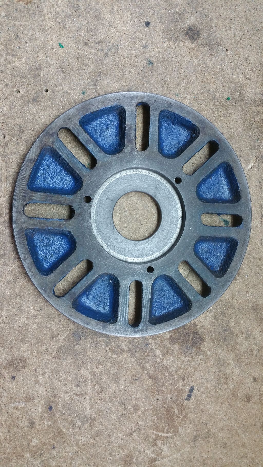

Buon giorno a tutti.
Possiedo da un po' di anni un tornio della Damato macchine mod. Newton 25 e quando l'ho acquistato, mi è stato dato in dotazione anche questo accessorio, che io devo dire la verità non so proprio a cosa possa servire, se qualcuno me lo potesse spiegare le sarei veramente grato.
Saluti.
Luciano
Post Re: piatto frontale - platorello
il: May 16, 2019, 18:27
Ciao Luciano, quell'accessorio si monta sul mandrino del tornio al posto delle piattaforme e serve per fissare parti da lavorare di forme che non sarebbe possibile fissare in altro modo. Per esempio parti irregolari o piastre ecc.. Si usano dei morsetti, un po come se fosse una tavola a croce di una fresatrice.
Tra l'altro ho in cantiere di pubblicare una video pillola che aiuta a montare i pezzi centrati proprio su quell'accessorio (cosa non semplicissima). Appena trovo il tempo lo farò.
Rick :-)

Ciao, io ti posso dire per cosa l'ho usato io. Penso ci siano altri utilizzi.
L'ho montato al posto del mandrino e sul plattorello ho montato il sistema della fresa per bloccare i pezzi. Così facendo ho decentrato ed ho lavorato il pezzo.
L'ho usato con una brida, un po' esagerato ma non avevo altro.
Il problema sono le vibrazioni, ci vorrebbero macchine più pesanti.
Per ovviare alle vibrazioni ho cercato di controbilanciare con una zavorra.
Questo è quanto so, penso ci siano persone più informate di me.
il: May 16, 2019, 18:48
Ciao Rick - ciao Desadege58
Grazie mille dell'ottima spiegazione
