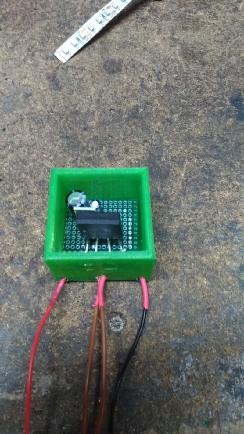

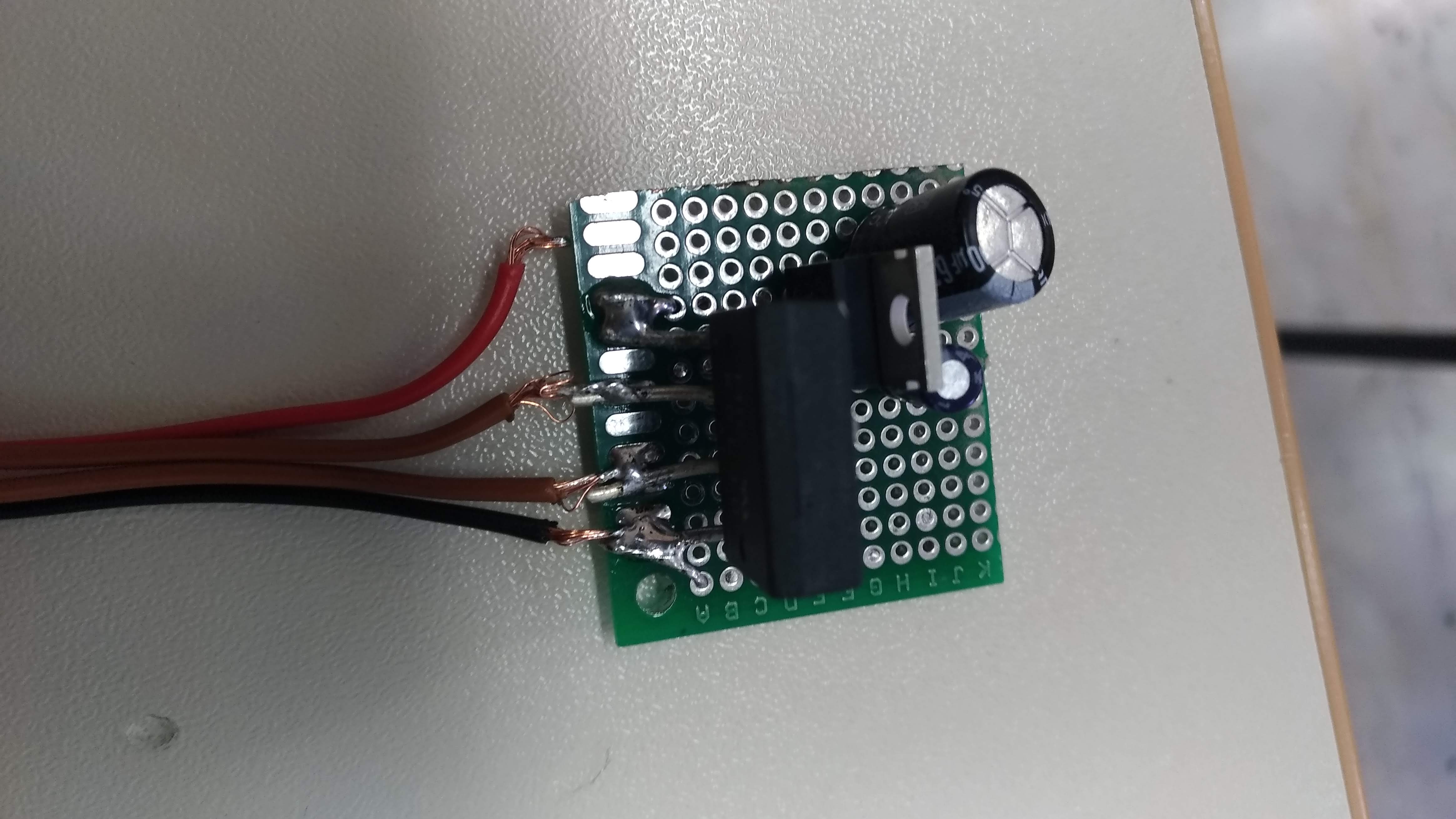

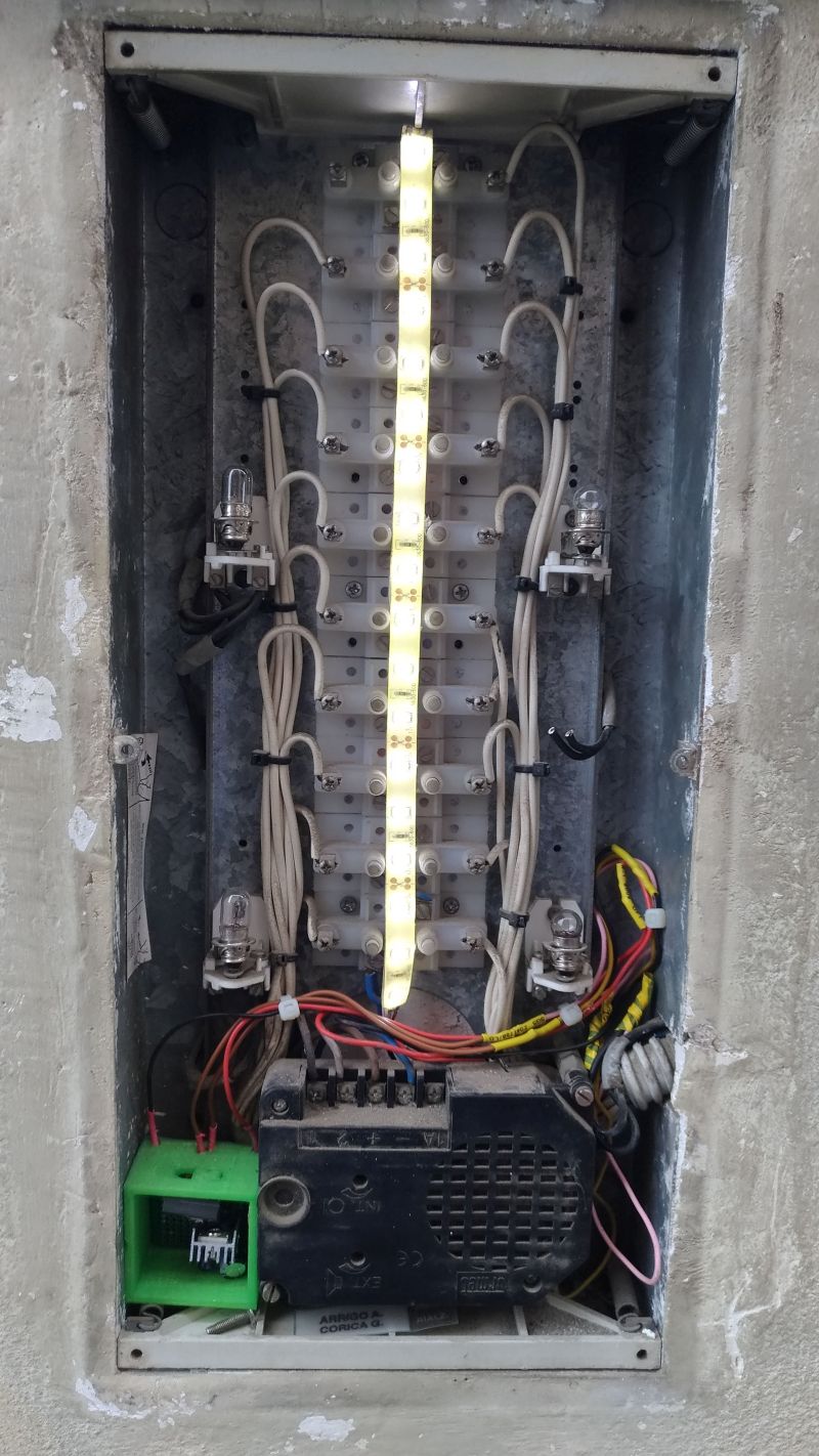

Rieccomi, degli amici mi hanno chiesto un piccolo favore, di sostituire le vecchie lampade per l'illuminazione delle targhette . Nel palazzo dove abitano hanno una vecchia pulsantiera della urmet, ben tenuta solo che l'illuminazione delle targhette era un pò obsoleta. Mi sono adoperato e ho realizzato un illuminazione a led, ho dovuto trasformare la tensione d'ingresso da 12 volt alternata in 12 volt continua perchè i led funzionano in continua. Ho realizzato un piccolo circuito raddrizzatore tramite un ponte diodo, un integrato 7812, un paio di condensatori e un pezzetto di piastra mille fori. Con la stampane 3D ho realizzato un piccolo contenitore dove collocare lo schedino e il gioco è fatto.
