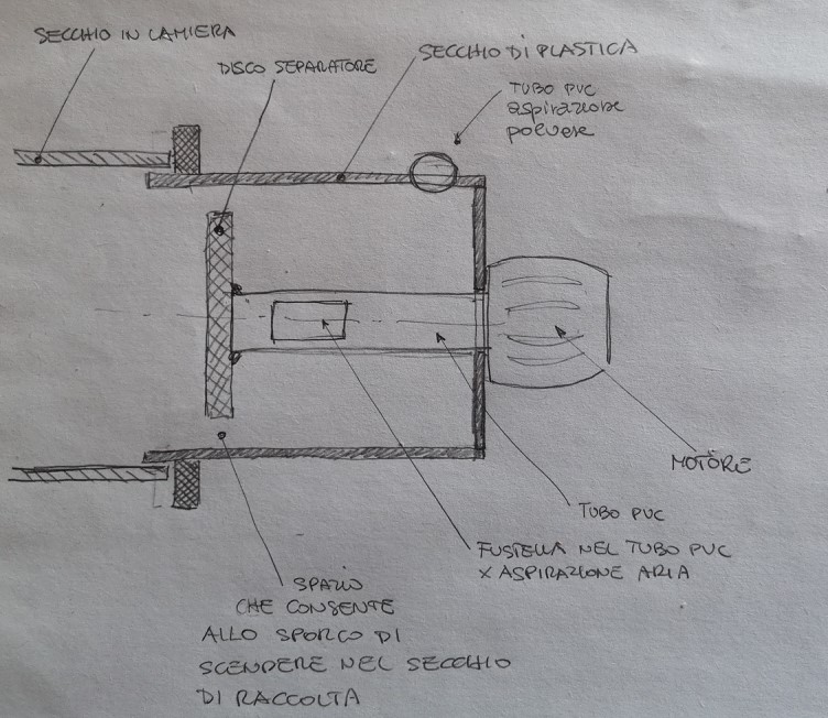

La mia pigrizia mi ha portato a seguire, a costo zero, l'idea di eliminare il filtro, spostare il motore fuori e non dentro al bidone ed utilizzare nella prima parte del secchiello di raccolta un filtro a ciclone.

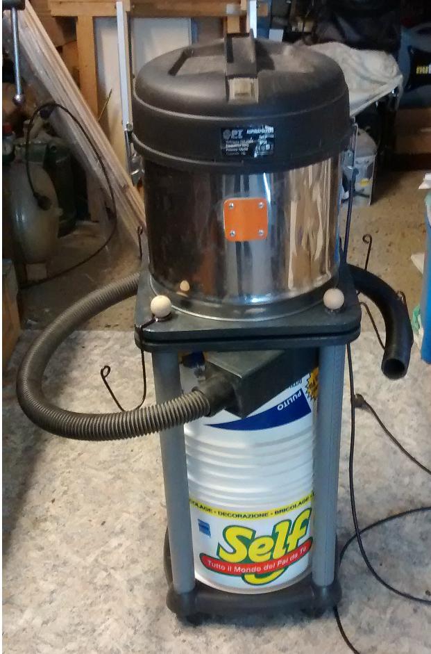

Non ho fatto disegni, ma allego 4 foto esplicative.

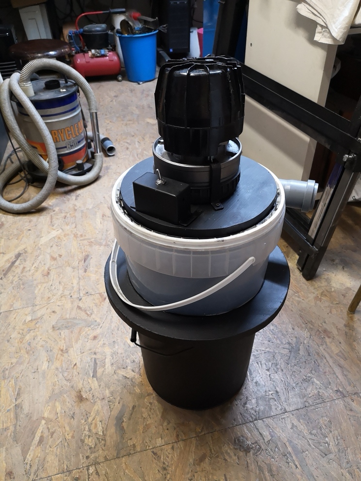

1) Secchiello in lamiera, una nota, ho dovuto cinturare l'interno con una piattina di ferro poppata per evitare che le pareti del secchio vengano succhiate all'interno. Cosa che è capitato in fase di collaudo.
2) Secchiello in plastica, tagliato il fondo, con il tubo in PVC è stato ricavato l'ingresso dell'aspirazione, sul fondo è stato fissato un anello ricavato da truciolato di recupero, anello che si appoggerà sul secchiello di lamiera. Non occorrono guarnizioni, la depressione che si crea fa si che l'anello rimanga ancorato al secchiello. Il motore viene sistemato sul coperchio del secchiello in plastica

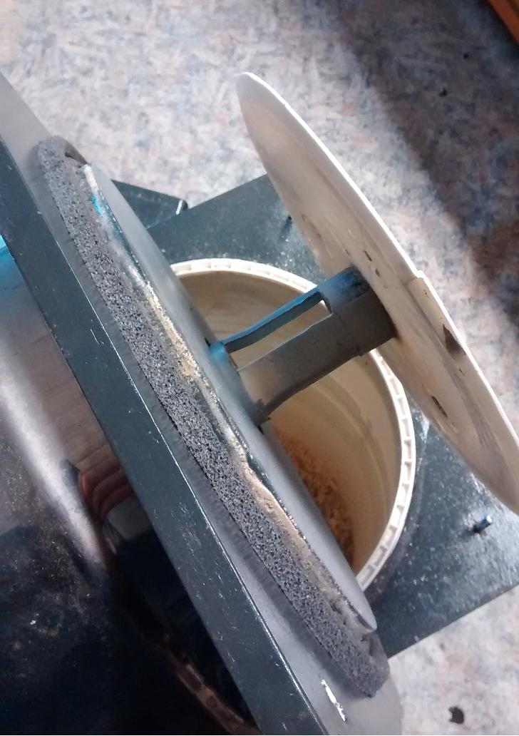

3) Complessivo motore e filtro ciclone, andrà inserito nel secchiello di pastica.
4) Tutto montato, anche se non ho le foto, in seguito è stata aggiunta una base con le rotelle sempre fatta con truciolato di
recupero, utile per i vari spostamenti nel laboratorio.
