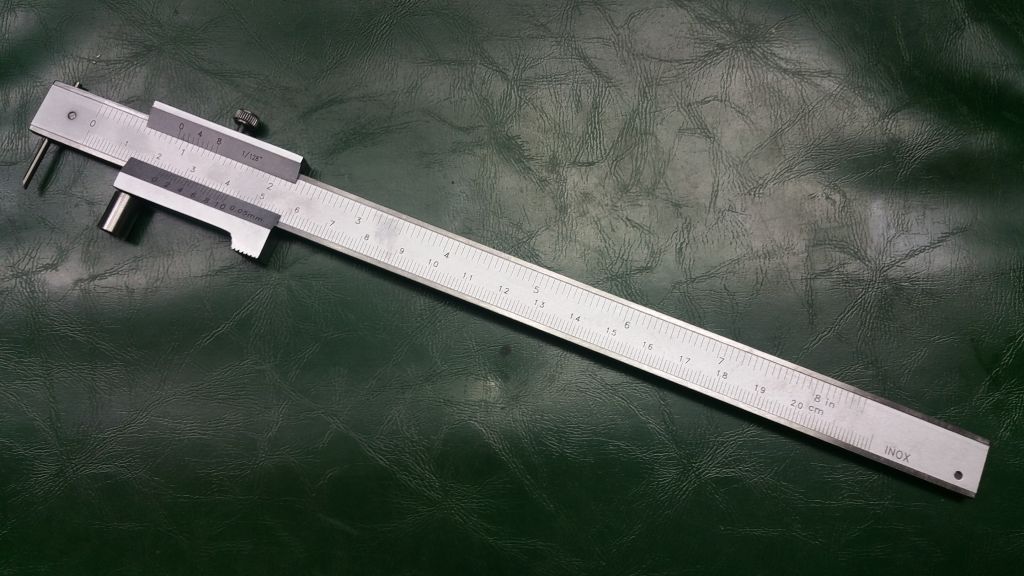

Buon giorno a tutti
Ultimamente ho fatto un acquisto su Bang Good di un calibro per misure bordi che a parer mio è molto utile, costa pochissimo e oltretutto adesso è anche in offerta, ho pensato di condividere con voi questo mio acquisto, posto il link e la foto.
Link al calibro
Luciano
Post Re: Calibro per misure bordi
il: July 12, 2019, 08:07
Ciao Luciano
Acquisto apparentemente banale ma che ha un suo perchè, infatti con il becco così sottile permette di fare misurazioni, anche col pezzo in macchina, che il normale calibro non permette per via dell'ingombro dei suoi becchi. Inoltre approfittando del fatto che è in offerta è un acquisto "indolore"
un saluto Franco

Non ho capito bene come funziona: praticamente è un truschino, ma con un solo punto di appoggio sul bordo la distanza segnata può variare in funzione dell'inclinazione dello strumento.

Io ne costruii uno simile utilizzando un vecchio calibro, utilissimo per le tracciature a ... mano libera, se non ricordo male lo trovate in un mio vecchissimo post.

In effetti sembra più flessibile di un truschino ma molto meno preciso.
Infatti la possibilità d'inclinare l'asse longitudinale attorno alla punta lo rende un po meno preciso del truschino.
Però la maneggevolezza, dovuta anche al rullino, lo rende molto maneggevole.

Scusate, ma quello é un calibro per misurare spessori di bordi e superfici curve. Cosa c'entra la tracciatura ed il truschino?

ciao Rick, era questo cio che intendevo.

Nel link al calibro postato da Pescatore, l'unica foto che ne mostra l'utilizzo è la penultima, ove, appunto, è usato come truschino per tracciare linee parallele al bordo...

Infatti, lo si vede usare in molti video sulla lavorazione del legno, come truschino
