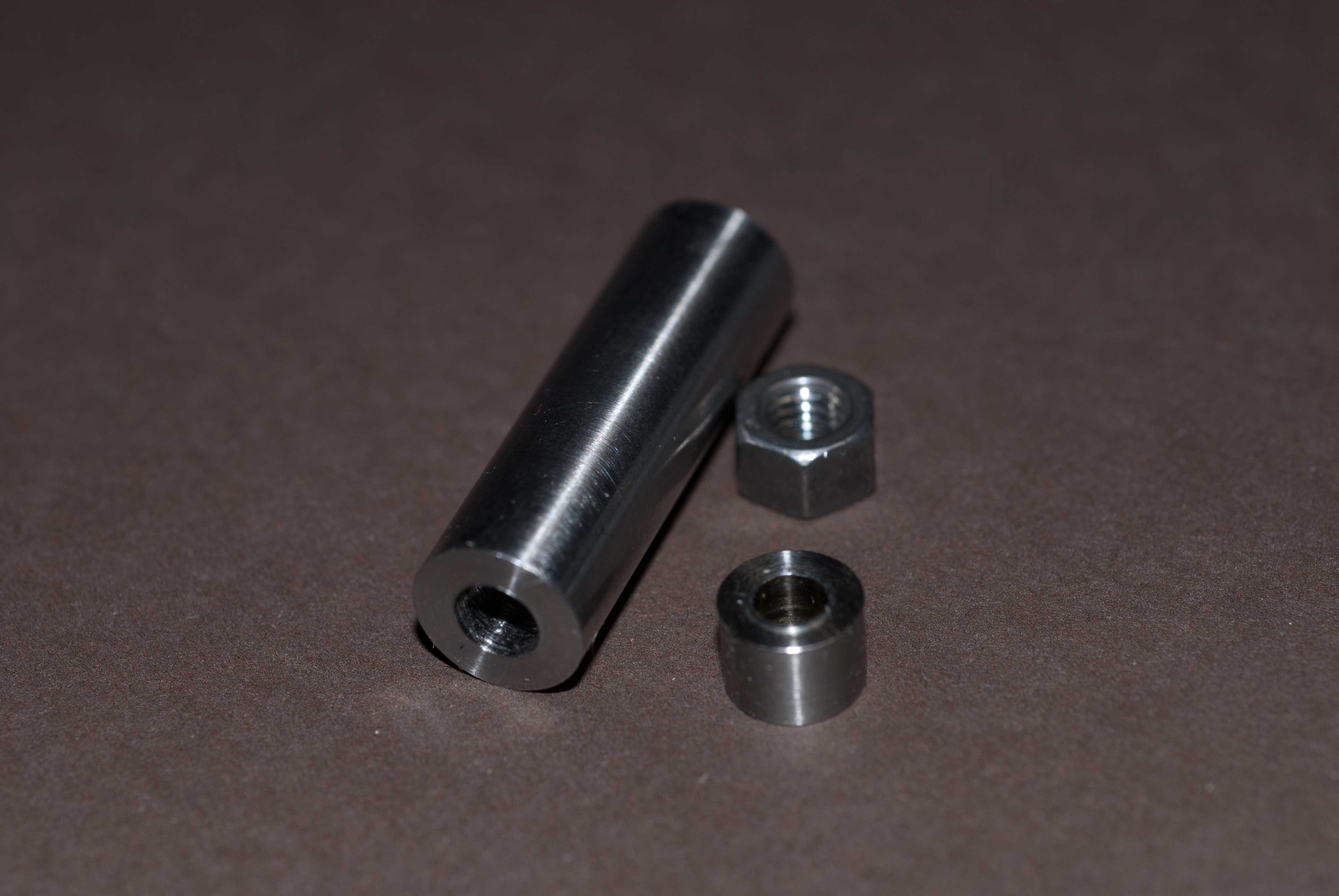

ho iniziato il lavoro !!
ho cominciato dalle parti più semplici per prendere confidenza col materiale ( sono i primi lavori che faccio con l'inox ) e sono soddisfatto , non ho trovato alcuna difficoltà ; ho costruito il corpo del centratore e il nottolino , come puoi vedere dalla foto allegata ;
ora mi rimane la parte più difficile ovvero la punta : spero che il mio mandrino a 3 griffe sia sufficientemente preciso !
poi devo trovare un piccola molla...e il lavoro sarà completo
il seguito alle prossime puntate
Post Re: accessori indispensabili per il tornio
il: November 11, 2012, 09:00
Ok Enzo, ottimo inizio. Le parti hanno un bell'aspetto. Continua così e facci vedere l'utensile finito e all'opera. :-)

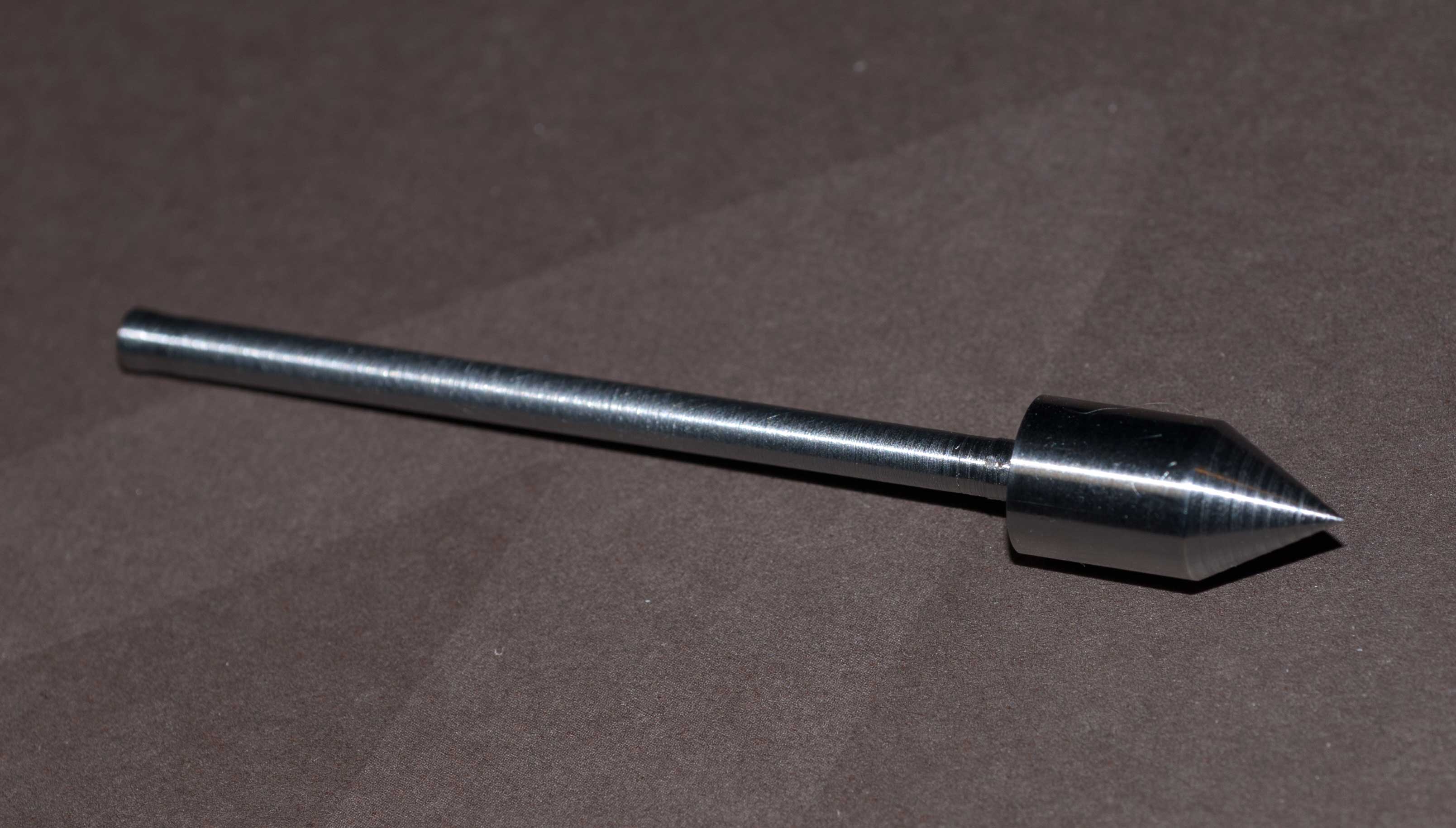

ho continuato il lavoro , mi sono cimentato nella parte più difficile , la punta !
ho messo la barretta di inox nel mandrino , fatto il foro con la punta da centro e messa la contropunta rotante , poi ho dato il via alle passate per ridurre il diametro da 10mm a 4mm , ho lavorato con l'avanzamento automatico e tutto è andato bene , poi alla fine ho avuto la pessima idea di tagliare la barretta con l'utensile da taglio che , quando è arrivato alla fine , ha fatto restistenza e ha storto il tratto da 4 mm !!
ma sbagliando si impara e ho rifatto tutto !
questo è il risultato , mi sembra decente , manca ancora da fare la filettatura in fondo per il dadino

Bravo Enzo, buon inizio! Però....eeehm...vedo che la superfice del codolo non sembra uniforme ne alla fine e ne all'inizio. La finitura sembra un po' grossolana, e la punta ha delle strane striature superficiali. Hai usato utensili adatti e ben affilati? Eh eh, scusami del mio occhio critico ma lo faccio anche con me stesso :-)

esatto , la parte finale del codolo era quella vicina alla contropunta , è più lunga del necessario e quindi va tagliata e poi filettata......a procedimento finito dovrebbe andare bene ;
la zona che vedi sotto il cono è venuta così perchè l'ho rifinita dopo che ho bloccato l'avanzamento automatico e quindi è meno uniforme , se ci riesco la miglioro , tuttavia non credo che possa influenzare il risultato finale ;
la punta a cono , è vero , mi è venuta striata , probabilmente l'utensile inizia ad aver bisogno di un' affilatina !!! la punta l'ho controllata con una lente 10x ed è buona !
il tuo corso sull' affilatura l'ho già scaricato ma non ho avuto il tempo di dedicarmici : devo allenarmi ad affilare gli utensili !
le critiche sono ben accette , altrimenti imparo poco !
grazie
il: November 16, 2012, 06:57
Ok molto bene, conviene sempre lasciare del sovrametallo. Il mio commento sulla punta era relativo alla qualità della finitura, ma non inficia la qualità dello strumento. Cerca di muoverti con i volantini a mano, in maniera uniforme. Come sempre anche l'occhio vuole la sua parte. Vedere in tornitura una superficie liscia e precisa è sempre un gran piacere.
Molto bene, ora con il girafiliere da controtesta e il pezzo nel mandrino, puoi filettare la fine del codolo e hai finito!
Promosso sul campo a 'Tornitore Provetto' :-)

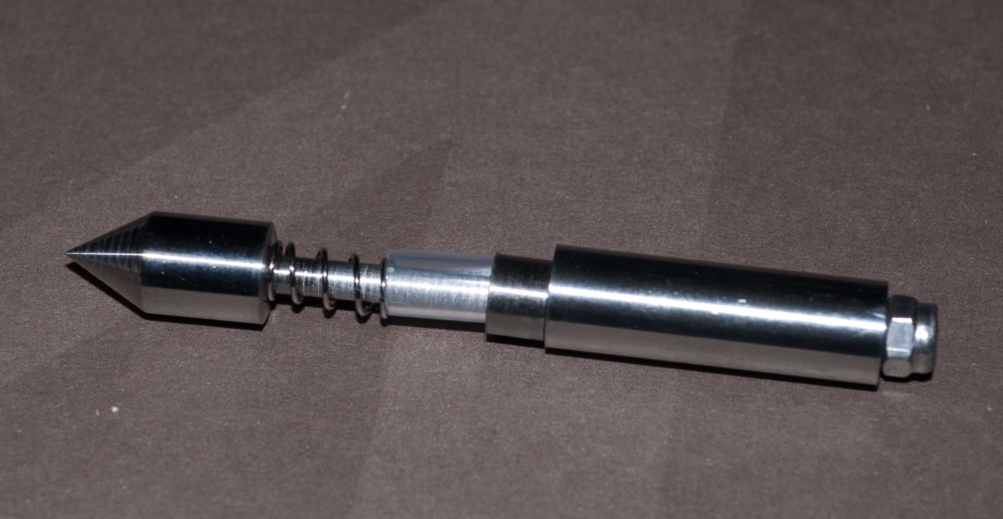

ecco il lavoro praticamente finito !
quel piccolo spessore trasparente di plastica è provvisorio : non ho ancora trovato una molla della lunghezza giusta , appena la trovo sostituisco il tutto e ci siamo !
è stato un lavoro divertente e molto istruttivo , non è escluso che ne costruisca un'altro con qualche piccola differenza e dove tenterò di essere ancora più preciso ; comunque come primo lavoro su acciaio inox sono abbastanza soddisfatto.......ma si può migliorare !
il: November 17, 2012, 08:44
BRAVO!!!!
Puoi anche lasciarlo così. L'importante è il risultato finale. Ora hai un ottimo strumento per il tuo mandrino a 4 griffe indipendenti con ottima soddisfazione e imparando cose! Esattamente lo 'spirito' di questo sito :-)
