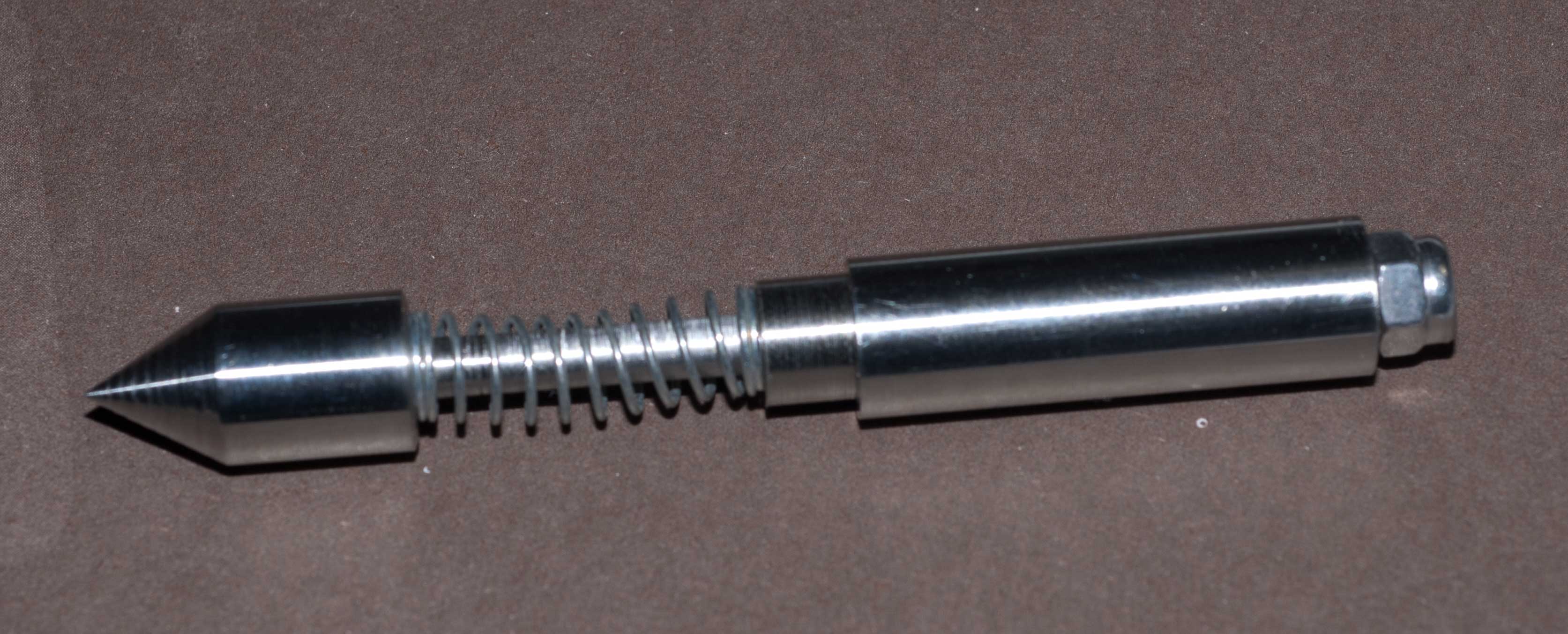

no no , appena trovo una molla adatta la cambio ! sono un perfezionista ( qb) !
come dado ho usato un autobloccante , ma non lo blocco ancora , almeno fino a che non ho cambiato la molla ;
voglio poi costruirne un'altro con lo spazio dopo la punta conica più lungo per facilitare il posizionamento del tastatore ;
ora manca la cosa più importante per usarlo : il mandrino a 4 griffe !! tra poco mi arriva.....
comunque sono contento per quello che ho imparato

finalmente la versione definitiva del centratore !
ho trovato una molla adatta e a questo punto direi che è fatta , basta solo provarlo !
sono soddisfatto
Post Re: accessori indispensabili per il tornio
il: November 23, 2012, 20:29
Ottimo Enzo! Fa piacere vedere un proprio strumento così ben replicato!! Ora devi avere il mandrino a 4 griffe e farai centrature al centesimo di mm :-D

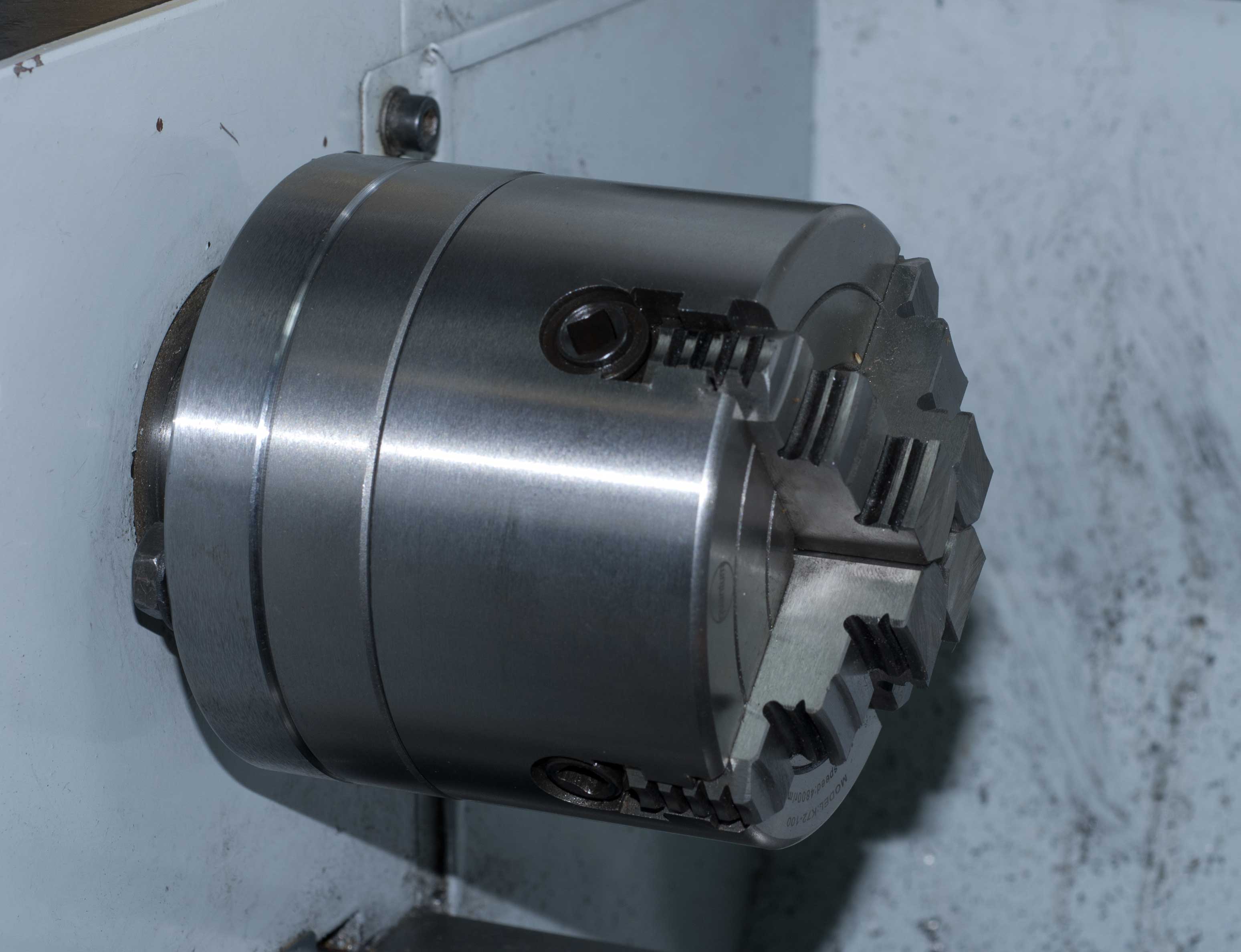

mi è arrivato il mandrino a 4 griffe ( o meglio la piattaforma a 4 griffe ) e la flangia per montarlo !
la flangia necessita di essere tornita leggermente affichè la piattaforma ci si possa incastrare ; a questo punto le cose da fare sono :
- smonto la piattaforma a 3 griffe autocentrante
- monto la flangia e stringo i dadi dopo aver verificato col comparatore che sia centrata
- tornisco l'eccesso di metallo in modo che c'entri la piattaforma a 4 griffe
come sequenza va bene ?
il: December 13, 2012, 10:20
Si va bene, stai attento a scendere perchè basta poco per ottenere un accoppiamento troppo lasco. Ti consiglio di inclinare la slitta portautensile di circa 7 / 8° e procedere con quella. In tal modo ottiene un avanzamento utensile più fino perchè in realtà, è il seno dell'angolo.

ho fatto un lavoro da manuale !!!!
ho controllato passo per passo col calibro digitale : la piattaforma a 4 griffe si è incastrata sulla flangia al centesimo di millimetro !
ho rimontato il tutto e ho rifatto la centratura col comparatore : col tornio in movimento ho controllato la centratura della piattaforma e sono entro il centesimo di millimetro !
direi che può andare .
il: December 14, 2012, 07:25
Perfetto bravo: ben fatto! Ora puoi sfruttare al meglio il tuo novo centratore! Un'accoppiata vincente :-)

eccola , la nuova piattaforma a 4 griffe montata sulla flangia , adesso devo fornirla di un'altro utile accessorio : la 2° chiavetta !
con 2 chiavette si può lavorare contemporaneamente su 2 griffe contrapposte durante la centratura del pezzo ; ci sto già lavorando
intanto l'immagine della piattaforma
il: December 15, 2012, 08:44
Bene, la cosa che odio sono quei dadi di montaggio... Eeeh... Va beh... Oggi dobbiamo scendere a compromessi con il mercato globalizzato... :-)
