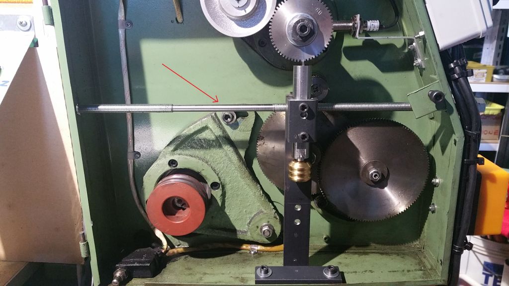

Molto lungo quel supporto, poi fissato alla lamiera... Sarà abbastanza rigido?

Ciao Bricola
La tua è un'ottima considerazione, come vedi dalla foto pure io ho un supporto molto lungo e avendolo fissato in basso sulla lamiera, avevo una scarsa stabilita, ho aggiunto in alto una barra traversale fissata alle pareti e cosi ho risolto il problema, ora è perfettamente stabile.
In base alla tua domanda di quante divisioni si possono ottenere, devi calcolare tu in base al numero che vuoi in funzione della circonferenza del pezzo che devi usare, ti faccio un esempio, se in un tondino devi fare 20 divisioni distanti l'una dall'altra 2 mm ti occorre una circonferenza da 40 mm. poi dividi la circonferenza per 3,14 e cosi hai trovato il diametro che è 12,73 mm. e cosi devi usare un tondino da 12,73 mm.
Saluti.

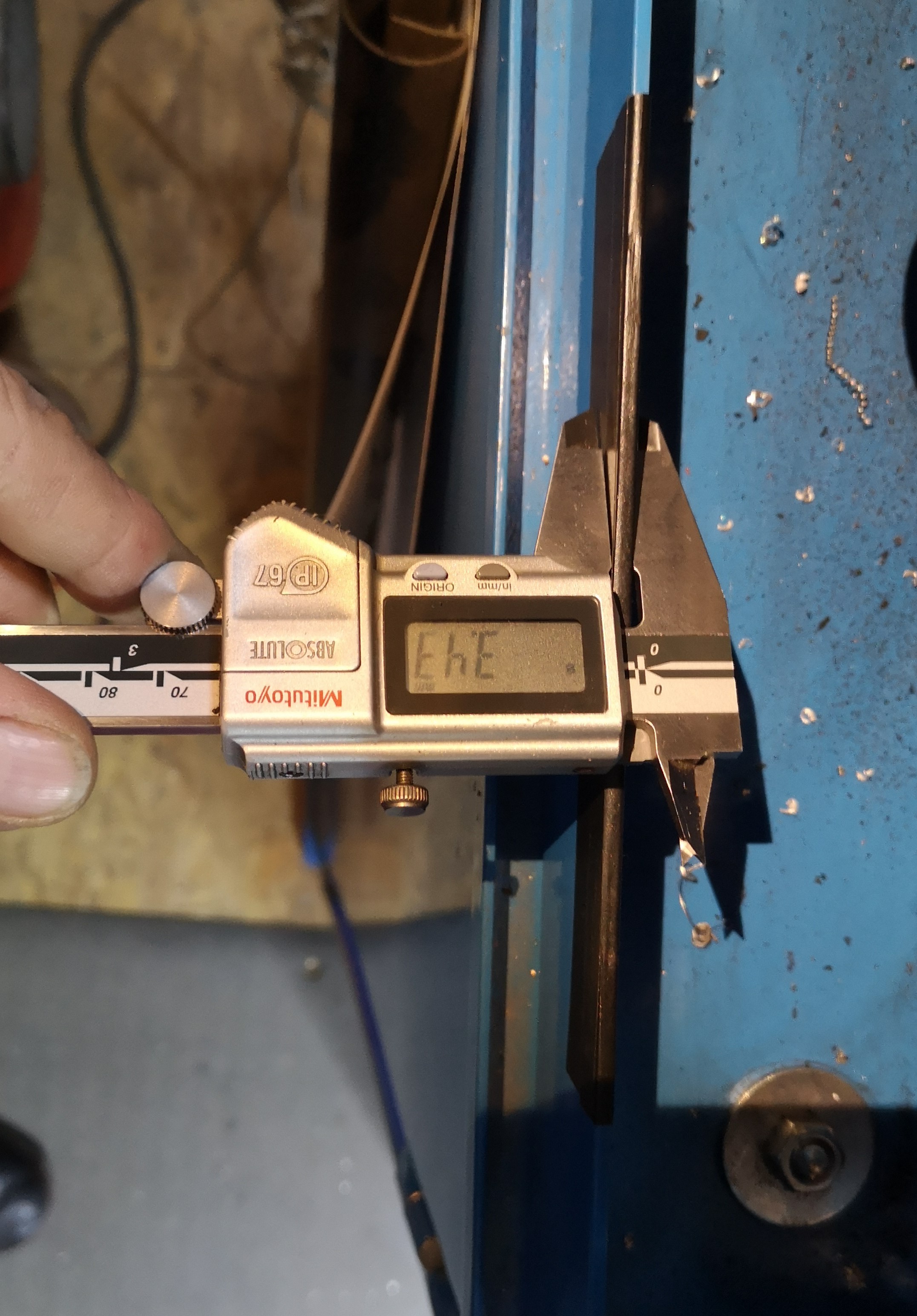

Ciao Luciano, la prima versione della staffa era più esile e con un "piede" più stretto, una volta montato il tutto ho notato anch'io una leggera flessione.
Ho agito modificando le seguenti parti:
- Spessore della piattina con la quale ho costruito la staffa, portata a 5 mm
- Aumentato il piede di appoggio della staffa a circa 14 cm
- Irrobustito la molla del puntale scorrevole
Alla prova del 9 mi sono ritenuto soddisfatto e non ho insistito con "l'irrobustimento".
la lamiera del tornio ha uno spessore di circa 3.5 mm sollecitata di taglio dalle 2 pinze della staffa non fa una piega e le pinze reggono bene.
Allego un paio di foto.

Ciao Mario
Sicuramente i 3,5 mm. della lamiera sono più che ottimi, io nel mio tornio ho appena 1 mm. poi la mia staffa di fissaggio rispetto alla tua è anche più lunga, l'ho dovuta fare così perché altrimenti non riuscivo a raggiungere l'altezza per poi inserire l'ingranaggio, di conseguenza ho dovuto mettere una barra di sostegno e devo dire che ho risolto pienamente il problema, perché anche una piccola oscillazione pregiudica la precisione del divisore.
Salutoni, Luciano

Mi avete convinto, in effetti trovo la soluzione geniale, il classico uovo di Colombo. Furba anche la soluzione di Luciano con la traversa di irrigidimento, da tener presente.
