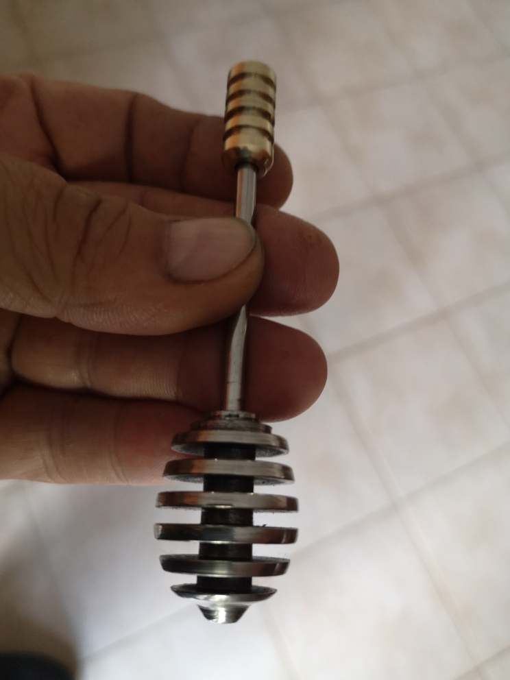

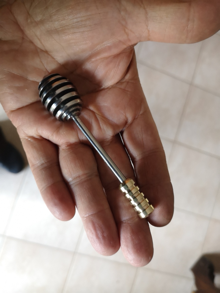

Oggi voglio mostrarvi un qualcosa assolutamente fuori tema, altrimenti non mi diverto :D . Qualcuno di voi ama mangiare il formaggio, magari un po' stagionato, con un filo di miele sopra ? Se la risposta è si riconoscerete quest'oggetto, è una replica, o quasi, di un oggetto analogo più grosso, in plastica, non degno di stare su una tavola imbandita con formaggi e miele d'alpeggio. Ho voluto dare dignità alla tavola costruendo questo dosatore in acciaio inox con l'estremità di presa in ottone, tutto rigorosamente unito ad interferenza.
Un paio di foto e se vi piace .... rifatelo. 8-)

Ciao Antonio, ti do delle dimensioni di massima, come al solito ho preso in mano degli scarti che avevo e le misure venute fuori sono funzione dei pezzi che ho trovato.
Non ho fatto schizzi.
-> la lunghezza totale è di mm120
-> il diametro max dell'ovetto è di 22 mm
-> lunghezza dell'ovetto è di 30 mm
-> il diametro del tondino che unisce l'ovetto all'estremità di presa in ottone è di 6 mm
-> il cilindretto di presa in ottone è lungo 25 mm, con diametro di 9mm
Tornitura a ... 2 mani, la mano sx sul volantino del carro e la mano dx sul volantino del carrino, per ottenere l'ovetto.
Tutto molto semplice.
ciao a tutti mario
