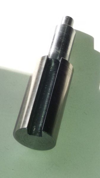

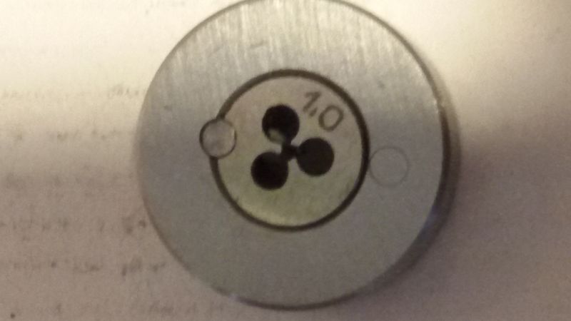

Qualche settimana fa ho costruito un porta-filiere da utilizzare montato sulla controtesta del tornio per fare filettature perfettamente diritte. Mi sono deciso solo ora a realizzarlo perchè ero scoraggiato dalla quantità di diametri (e spessori) del mio assortimento di filiere che si può vedere nella prima foto. Una volta organizzato il progetto mi sono deciso a metterlo in opera.

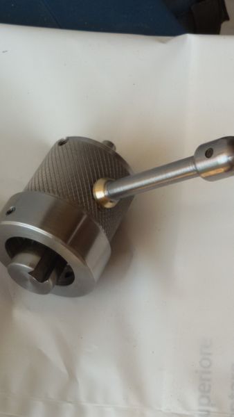

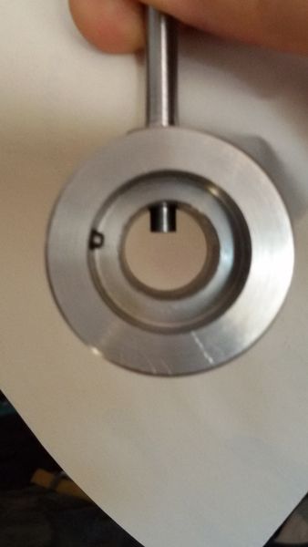

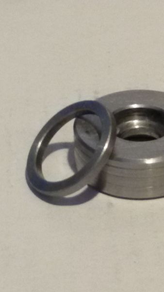

Ho realizzato un porta-filiere "double face" nel senso che entrambe le facce del porta-filiere possono accogliere filiere diverse (foto 2 e 3). In una faccia ho la possibilità di mettere su le filiere più grandi, quelle di diametro 25 mm e mediante una riduzione, anch'essa "double face" quelle da 12 e 16 mm. Nell'altra faccia posso mettere su quelle con diametro 20 mm per 8 di spessore, e, mediante un anello distanziatore da 2 mm di spessore, anche quelle da 20 mm per 6 mm di spessore.
