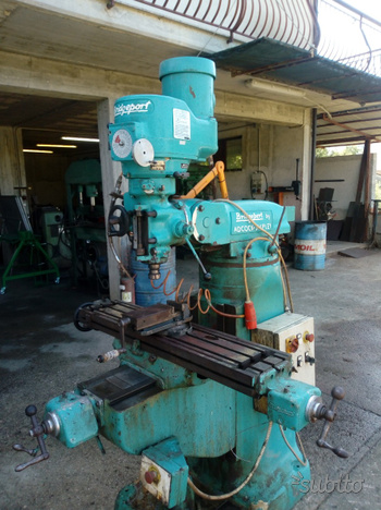

gradirei avere consigli in merito alla sostituzione della mia ORION 4,5 con una fresatrice a testa veloce Bridgeport, per avere un qualcosa in più.
su lavorazioni alluminio, ottone ,acciaio c.40, ecc.
invio in allegato foto .

Già il marchio dice tutto, non è proprio possibile fare un paragone qualitativo tra Bridgeport ed uno dei tanti cloni cinesi tipo Orion 4,5. Non fraintendermi, non ho nulla contro le macchine cinesi, le loro prestazioni, rapportate al prezzo d'acquisto non hanno confronti, grazie appunto a questo rapporto che molti appassionati di meccanica possono permettersi torni e frese nei loro laboratori. Ovviamente in questo caso stiamo parlando di un prodotto, la Bridgeport, destinato al professionista e concepito per essere robusto, preciso, affidabile e potente e versatile. Tutto sta a vedere in quali condizioni d'uso è quella che vediamo nella foto che hai postato. Apparentemente sembra solo sporca, ma bisogna vederla più attentamente nei particolari, anche perchè se c'è da intervenirci pesantemente i costi salgono

sinceramente vorrei andare a vedere questa macchina con un mio amico che precedentemente ha lavorato con queste fresatrici , quindi mi può effettuare in controllo ben preciso .
poi devo vedere per il trasporto ed il costo sperando che non incida troppo .
e poi eventualmente dovrei affrontare il problema di come farla funzionare a casa con un contatore 220 v e no la 380v

come già ho detto in precedenza, ieri la compravendita del fresatrice non è andata a buon fine
unica dimenticanza da parte mia è quella di non aver avuto/ richiesto foto targhetta motore.
il venditore era molto insistente nella vendita, ma quando ho visto il motore mi è venuto il dubbio di poterlo collegare con un inverter.
a questo punto il venditore ha chiamato un suo elettro meccanico spiegano il mio problema .
lo stesso prima ha detto che si poteva montare poi ha chiesto quanti fili uscivano dal motore e li ha iniziato a tentennare ... dicendomi che l'inverter si poteva montare su una sola velocità (un solo avvolgimento ) naturalmente scegliendo in anteprima il tipo di velocita e non potendo cambiare ....
e la cifra per fare la modifica era forse sui 400 euro a questo punto vedendo delle incertezze non ho più acquistato la fresatrice .
preciso che quello alla sx del motore era un interruttore a leva e non commutatore di velocità .
mentre per i motori avanzamento del carrello mi è stato detto che erano solo delle semplici predisposizioni.
in conclusione sia per la eccessiva insistenza da parte del venditore a chiudere la vendita la cosa mi insospettiva un po, .....persona molto strana .... e poco affidabile
