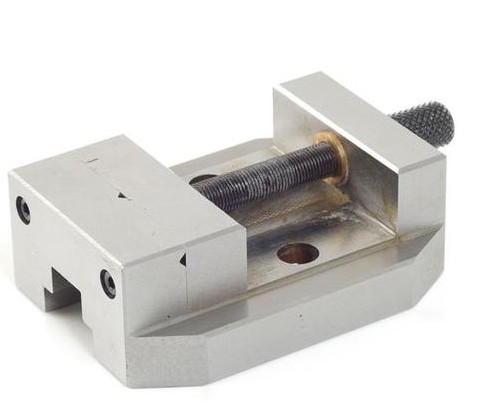

Vi tedio, da buon inesperto, affinchè mi aiutiate a non incorrere in un cattivo acquisto. Sono diventato possessore di una fresa BF16, dovrei acquistare una morsa di precisione ma non so che pesci pigliare. Lo spazio sulla tavola a croce non è molto. In un video corso di Rick ho visto che utilizza la stessa mia macchina, con una morsa che sicuramente è adeguata, che dimensioni mi consigliate. Ringrazio tutti.

Ciao Mario, la BF16 è una ottima macchina per micromeccanica. Io ci faccio davvero di tutto, vedrai che ti aiuterà moltissimo.
Dando per scontato che tu abbia già le dotazioni di base quali le staffe a gradini per esempio, per la morsa posso dirti che quella che vedi nei miei videocorsi è una Proxxon BB60.
E' una morsa di precisione da fresatrice che si adatta molto bene alle dimensioni del tavolo a croce e soprattutto ha la possibilità di venire bloccata agevolmente nelle cave della tavola a croce. In più ha la possibilità di venire bloccata in qualsiasi posizione grazie appunto alle staffe a gradini. Quindi puoi usarla subito senza avere alcun problema di "inventarti" staffaggi particolari.
Normalmente costa intorno a una sessantina di euro o giu di li. Io ci faccio veramente di tutto! :D 8-)

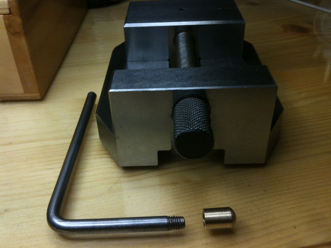

Mi hai "pizzicato", come hai potuto vedere seguo sempre i consigli di chi ha più esperienza di me (se li capisco :) ). Voglio aggiungere una piccola cosa rispetto alla morsa che va benissimo, una miglioria che si adatta bene anche nello stile di questa morsettina e che si integra anche nel momento di riporla nella sua cassettina di legno.

Ho anche acquistato la BB60 della Proxxon esattamente quella della foto sopra,
Mi sembra piu' piccola della tua.
Ad esempio la scanalatura orizzontale nella tua non e' cosi' vicina al bordo.
Mi confermi che sono uguali?

Ciao nel catalogo proxxon 2013 la morsa si chiama PM60 ed è un pò diversa, potrebbero aver modificato qualche cosa.

Hai ragione Marco, secondo me la PM60 e' sicuramente piu' piccola comunque vallidissima per la

nel catalogo 2014 non c'è la miglioria di mario, che trovo utilissima, provvederò a dotarne anche la mia di morsetta :-)

@Gabrio: si .. penso di si. La mia è la BB60. Ora però non so se negli anni abbiano cambiato qualcosa. La mia aveva il foro nell'asse di serraggio, senza maniglia. Una volta o l'altra vi farò vedere in una video pillola, come fare maniglie molto pratiche e veloci tutte le volte che serve. :-)

Io ho acquistato sia quella della proxxon che credevo fosse identica a quella di Rick invece è solo molto simile
e molto più piccola, sia quella della borletti ottima morsa ma un po' complicata nel trovare la giusta posizione
della ganascia mobile, inoltre bisogna inventarsi come fissarla sulla tavola a croce.
