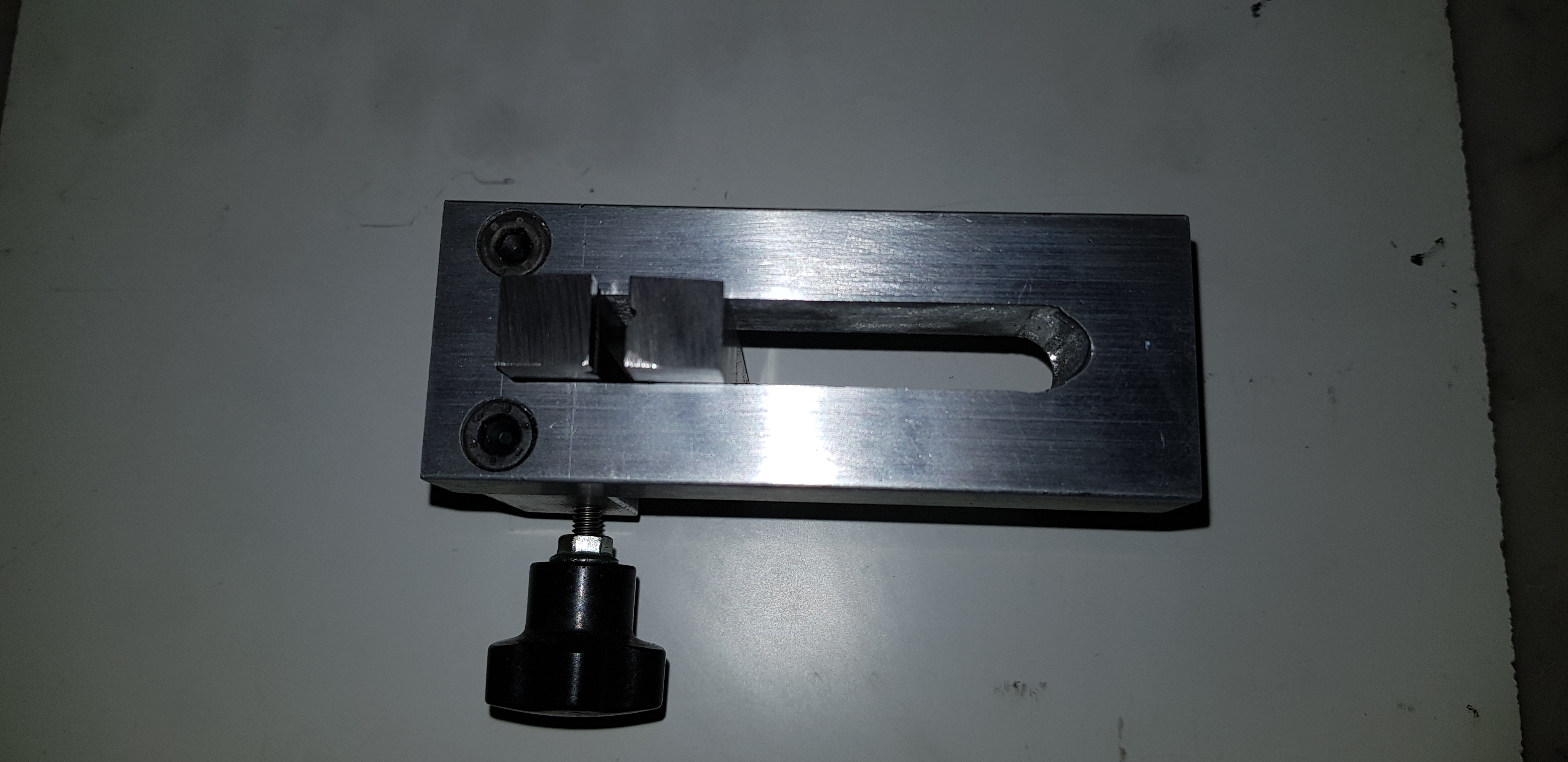

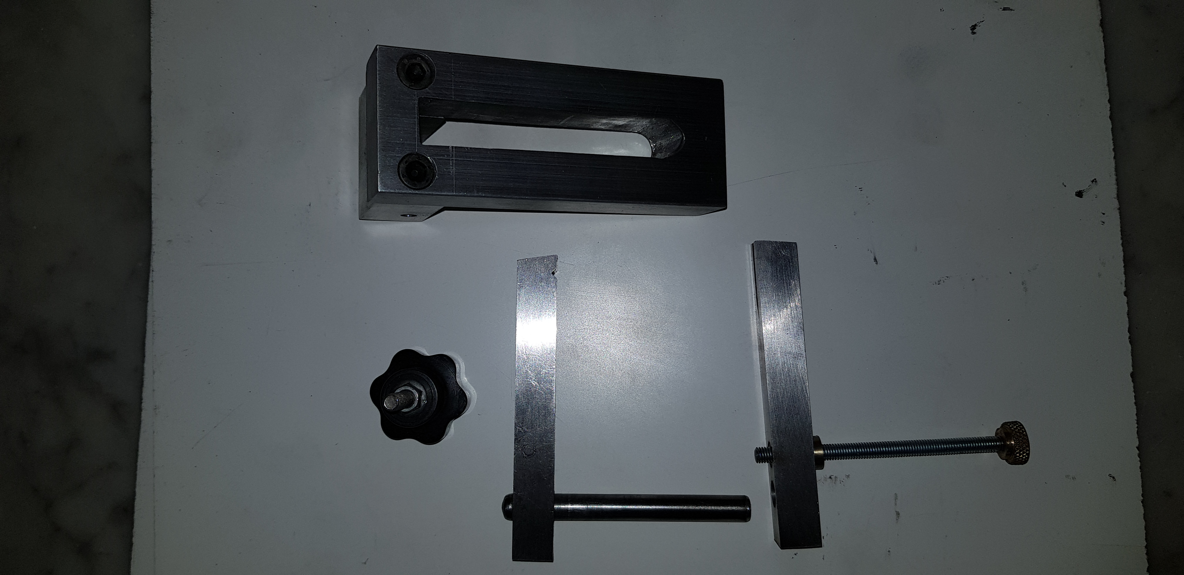

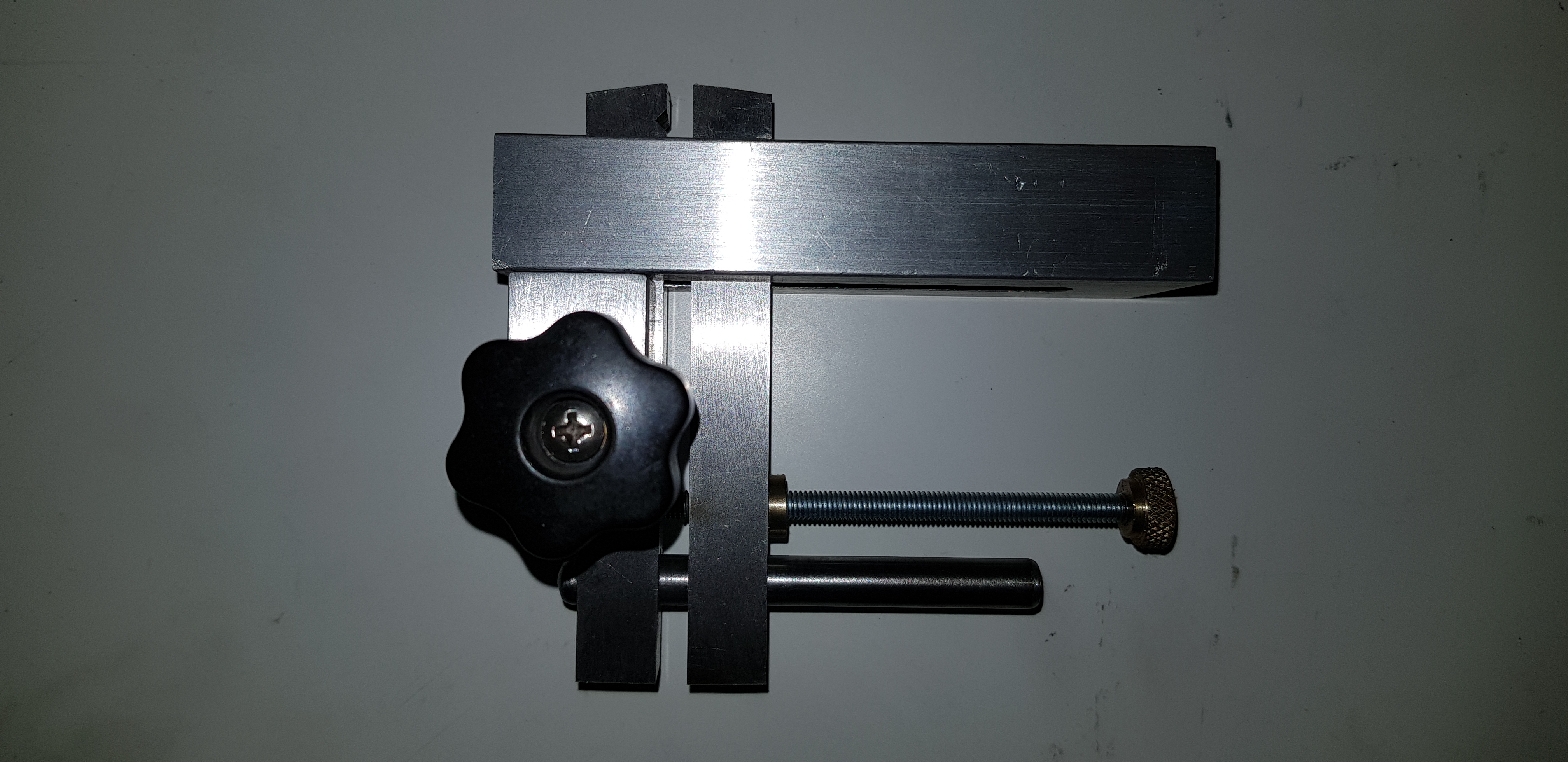

Post Morsa per lavorare minuterie, Replica di Rick
il: November 19, 2019, 18:35
Non sara proprio uguale ma fa il suo lavoro e in molte occasioni mi e stato di aiuto. Grazie Rick !!! come dimensioni ho fato tuto da testa mi-a e anche come materiali... ho usato alluminio e le due ganasce sono in acciaio hss un po duro da forare ma ala fine sono riuscito .ciao a tutti !!! Marcel.

Ciao Marcel bel lavoro! Grazie di averlo condiviso :-)
Ma davvero hai usato l'HSS per le ganasce?! :-o Un scelta un po' ... inconsueta! :-)
Comunque ottimo lavoro.

Post Re: Morsa per lavorare minuterie, Replica di Rick
il: November 20, 2019, 22:20
Si hss volevo un materiale più duro dell’ acciaio ma lo sapevo che sarebbe stato duro da forare e io ho provato lo stesso.
comunque avevo comprato anche le barrette di acciaio ma non lo volevo sprecare visto che le ho pagate molto.
Per forare le ganasce in hss ho usato delle punte per le macchine a incisione ,le uniche cose che sono riuscite a forare l’acciaio e poi le ho allargate con una punta in tungsteno.
Ovviamente non ho provato a fare il filetto ma ho riempito il foro con un tondo in ottone e poi ho proseguito con le altre lavorazioni .
