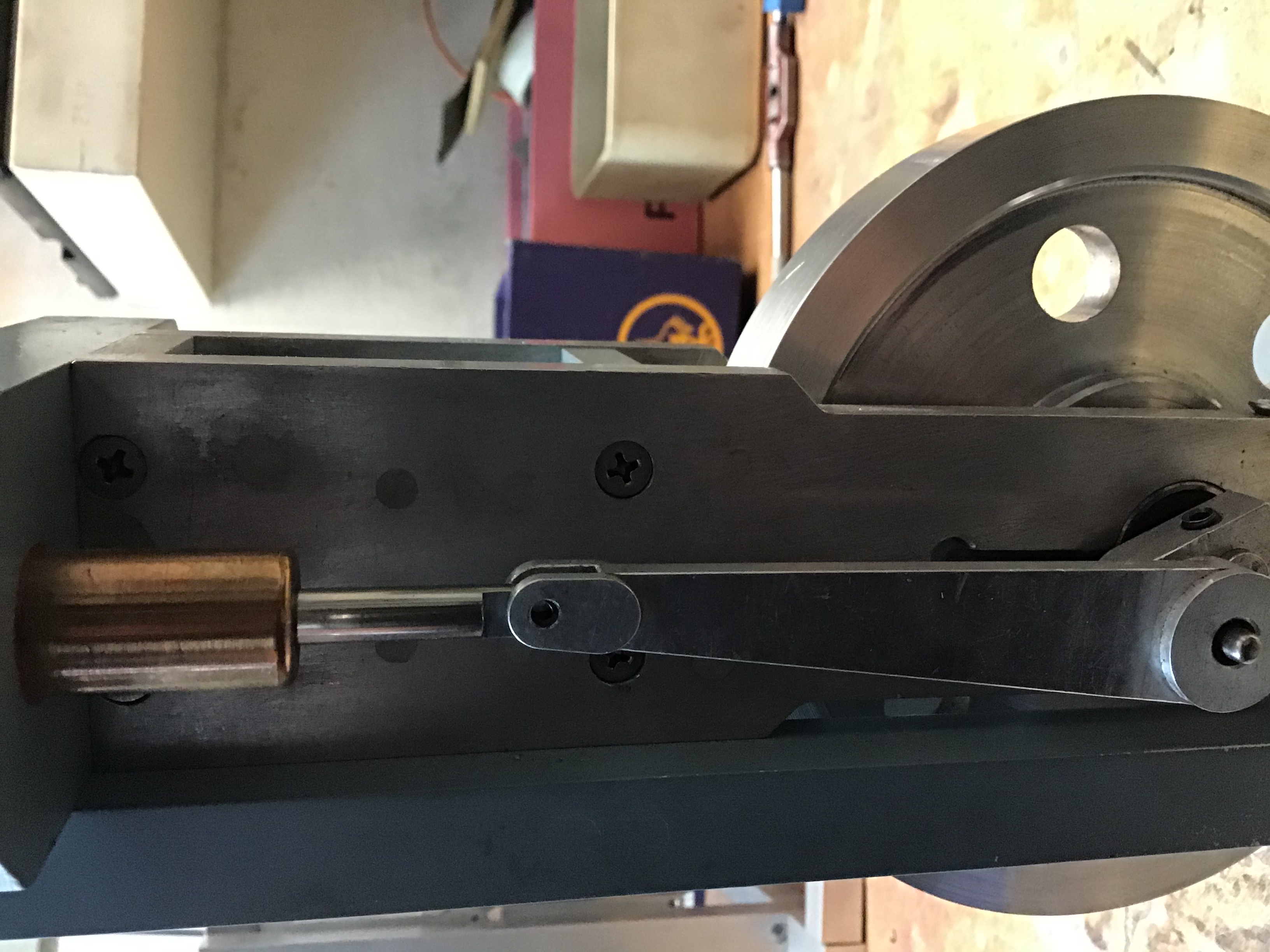

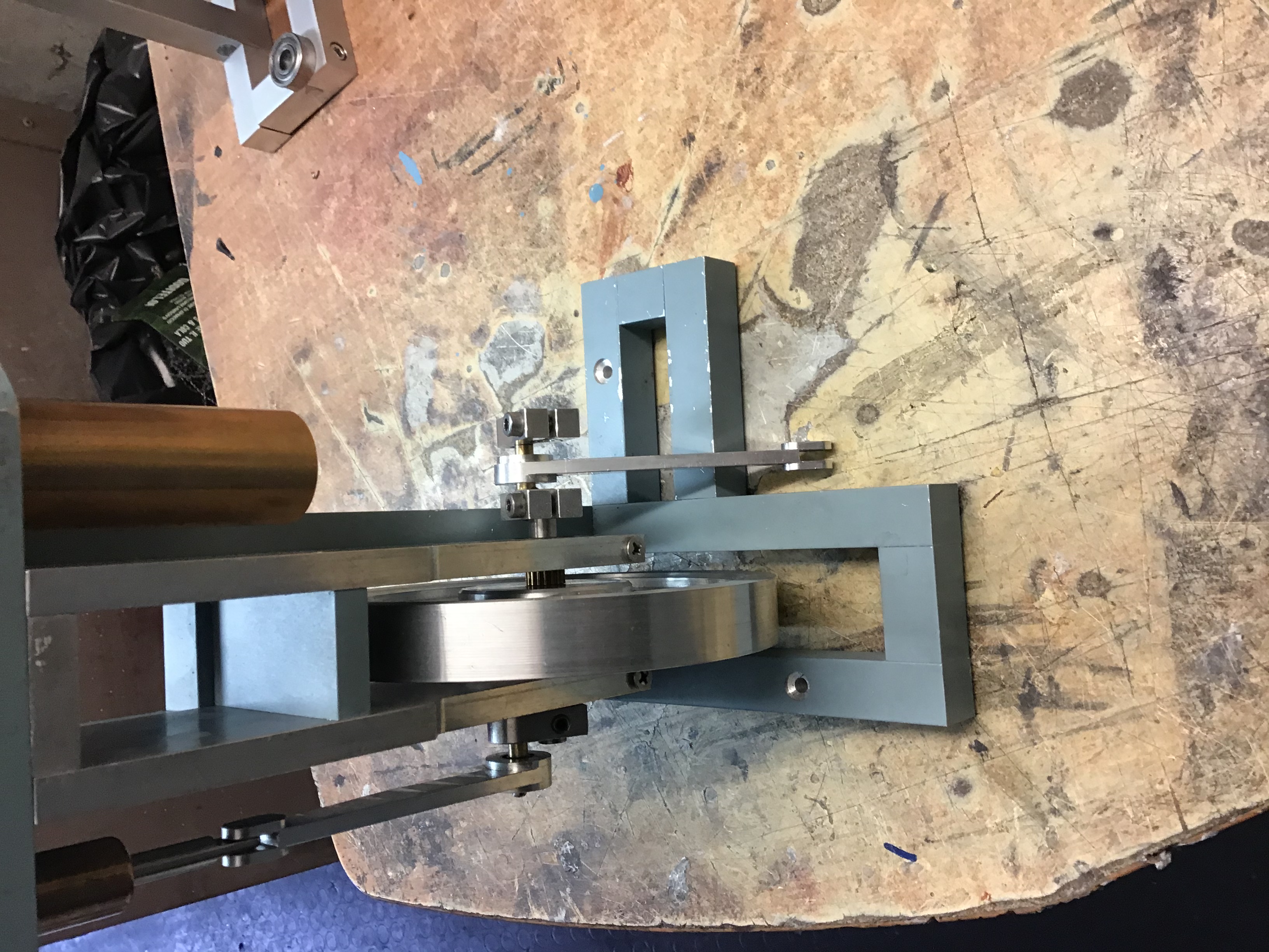

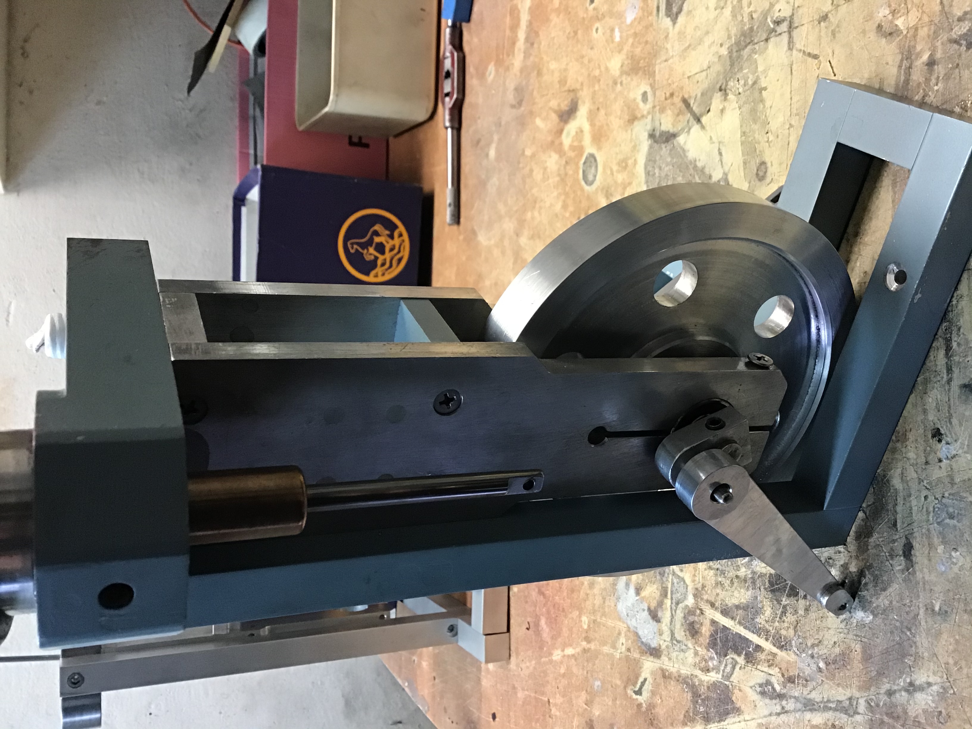

Post Re: Boccola scorrimento dislocatore
il: December 18, 2019, 19:34
Buonasera Antonio, in allegato le foto. Non so se saranno utili per mostrare in modo chiaro il problema.

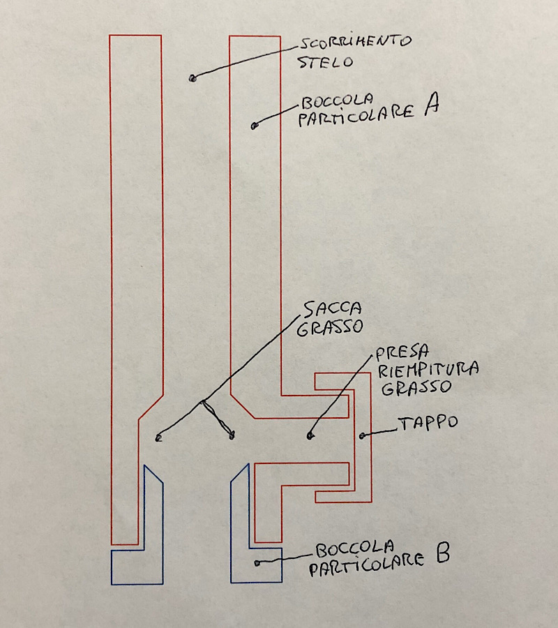

il: December 21, 2019, 09:40
Buon giorno Roberto. Scusa il ritardo ma sono stato un po’ impegnato questi giorni. Si nota che hai parecchio spazio nella parte inferiore della boccola. Io tenterei ad apportare una modifica alla parte inferiori della boccola in qualcosa del genere come la bozza del disegno che ho allegato. Ovviamente non conosco le quote del modello ,quindi dovrai adattarle nel modo più opportuno.
Ciao.Antonio.
roberto-
fulici
Posts: 79
il: December 21, 2019, 17:58
Buonasera Antonio
Ringrazio per la risposta,avevo pensato anch’io al sistema che hai pensato tu il problema penso sia la trasmigrazione del grasso all’interno del cilindro questo
Causerebbe sicuramente dei problemi in quanto lo spazio tra parete dislocatore e parete cilindro sono molto molto vicine si creerebbe morchia che andrebbe a
Disturbare là scorrimento,lo ho notato dalle innumerevoli prove che ho fatto.purtroppo conpotenze cosi esigue non poter usare. Delle tenute pneumatiche è un
Problema vedremo se mi verrà in mente qualcosa d’altro,se hai qualche altra idea è chiaramente ben accetta,auguro buon natale
