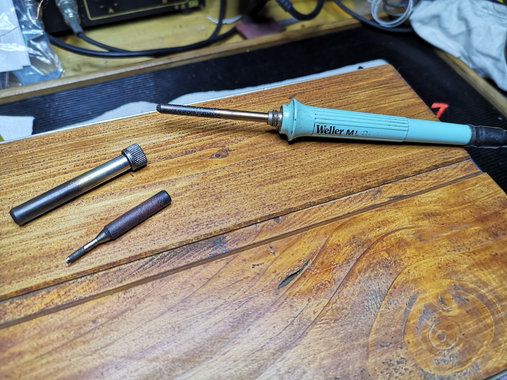

La situazione di partenza è visibile alla foto 1
Dolenti note, in rete non le ho trovate, il mio fornitore di materiale elettronico ne era sprovvisto, le ordina a richiesta, non fa magazzino visto il loro esorbitante costo.

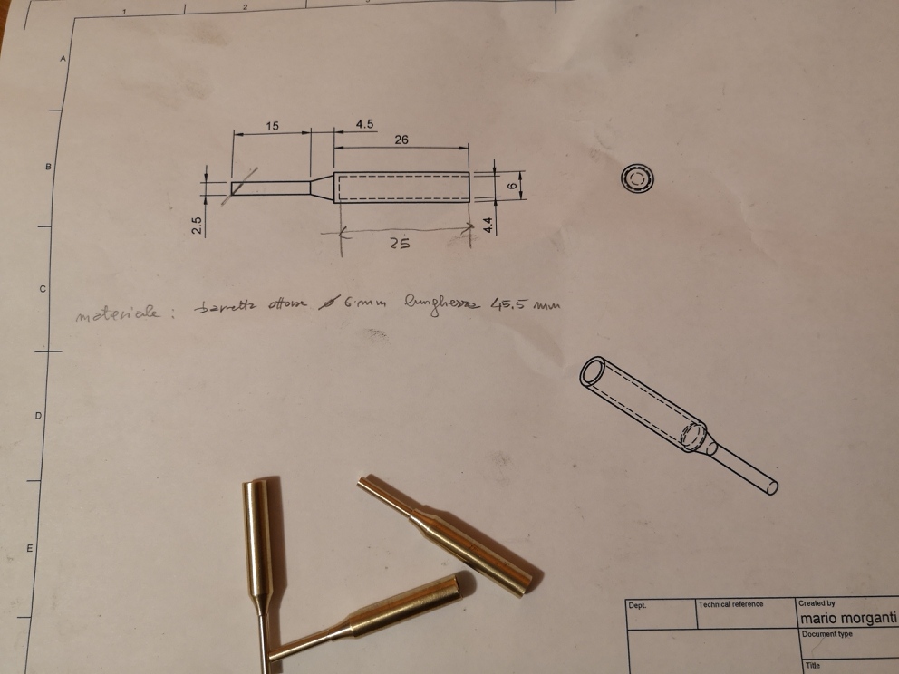

Per evitare almeno una deposizione e farne una sola di nichel sono partito dall'ottone, dopo aver rilevato le dimensioni di una punta originale.

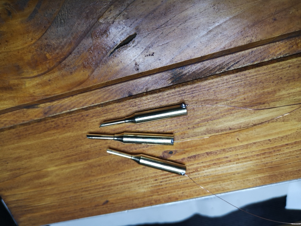

Ho ottenuto il risultato visibile in foto 2, ho saldato 3 filini in rame, uno per ogni punta, per procedere alla elettrodeposizione del nichel,

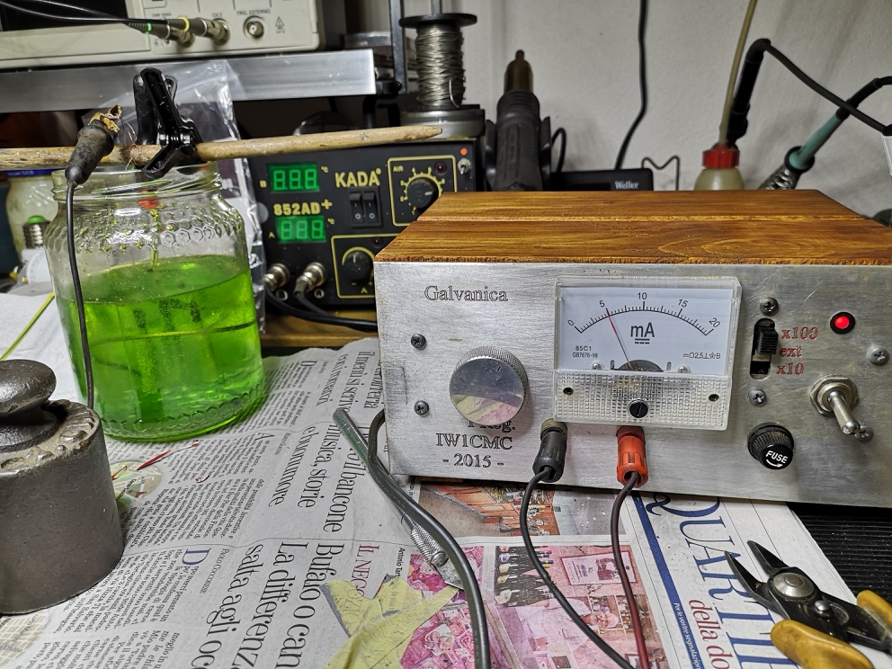

Per ottenere il cloruro di nichel ho operato nel seguente modo:
1 barattolo di vetro, io uso quelli del miele da 1 Kg
2 anime di elettrodo avvolte a spirale
300 cc circa di acido cloridrico (quello usato per la pulizia)
1 alimentatore a corrente regolabile.
Da fare in un ambiente areato:
Riempire il barattolo con 300 cc di acido cloridrico
collegare 2 cavi alle 2 anime di nichel
collegare i due cavi al + e al - dell'alimentatore, dare tensione e regolare la corrente su 1 ampere circa.
Ogni ora invertire la polarita', ripetere l'operazione di inversione per 4-5 volte.

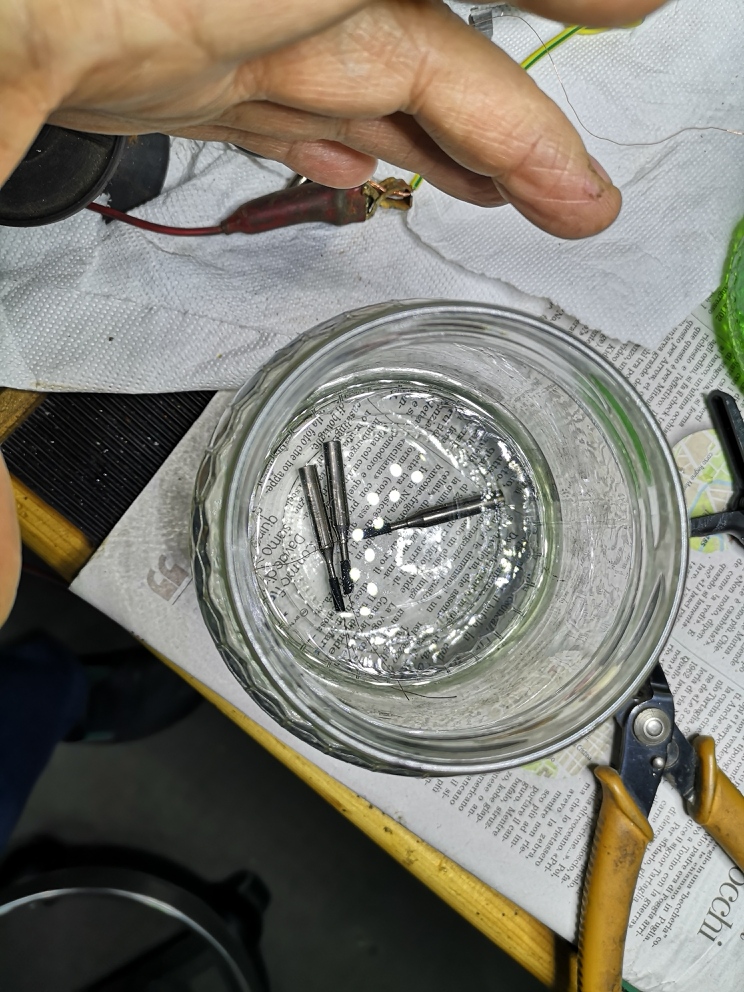

Otterremo un liquido corrosivo di colore verde (vedi foto) che è il cloruro di nichel.
Togliere le spirali di nichel
Diluire aggiungendo circa 400 cc di acqua distillata.
Per Nichelare:
Preparare i pezzi da nichelare pulendoli e lucidandoli, usare sempre guanti di lattice, ogni impronta di grasso si ripercuoterebbe sulla qualità del risultato finale.
Inserire nel barattolo il nichel metallico, collegarlo al polo positivo, collegare al polo negativo la punta da nichelare, immergerla nel cloruro di nichel dare tensione regolare la corrente a circa 100-150 mA.
La corrente, in questo caso viene ricavata da tabelle che indicano, nel caso specifico 10 mA per centimetro quadro.
La nichelatura viene effettuata in due fasi da 1 ora ciascuna, ribaltando la punta.
Il collaudo finale sul saldatore è stato positivo.

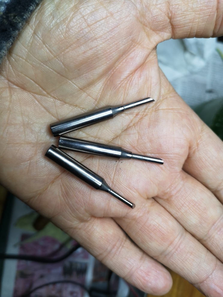

4 prima deposizione
5 risultato dopo la prima deposizione
6-7 seconda deposizione
8 lavaggio finale
9 punte finite
