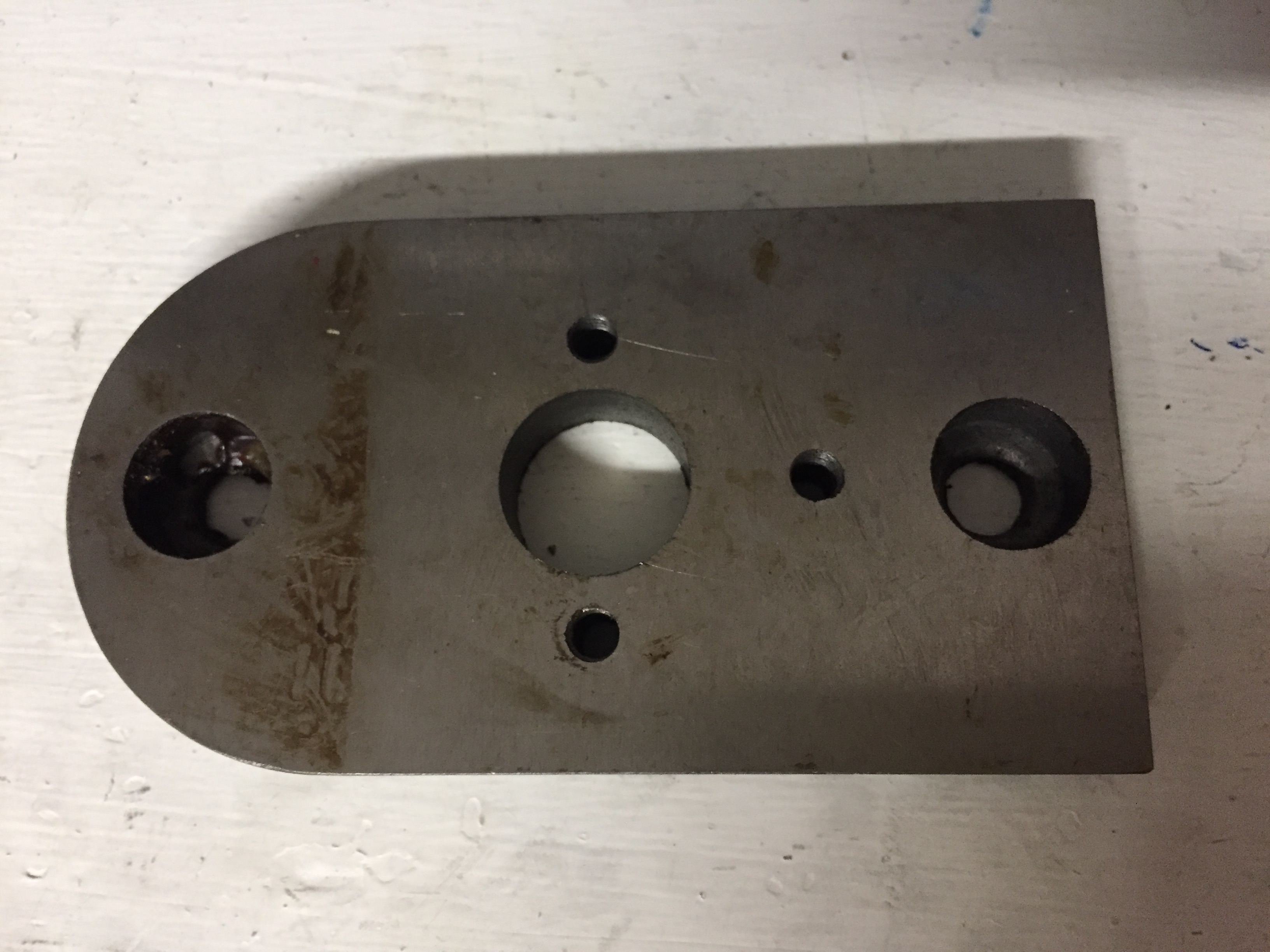

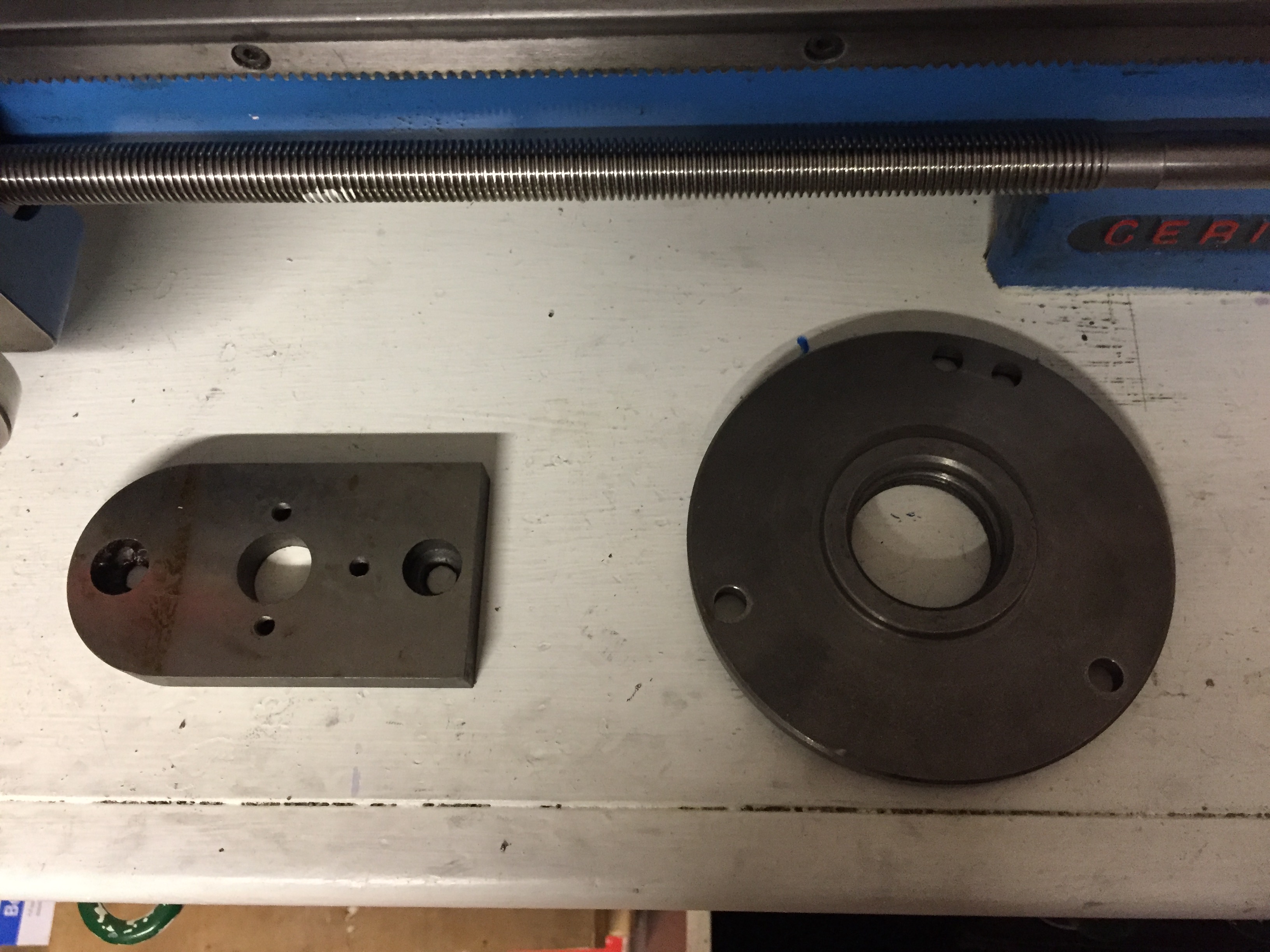

salve ,ho trovato in un cassetto questi due oggetti ,sicuramente del mio tornio ceriani
non so a cosa servono.
grazie per il vostro aiuto.

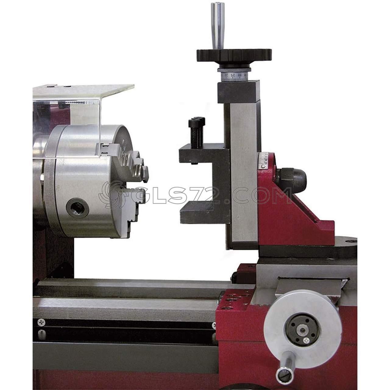

la prima piastra, quella fotografata da sola fa parte sicuramente di un supporto a fresare da applicare al tornio sul carro al posto del carrino. Te lo dico con quasi certezza perchè ne ho una praticamente identica che appartiene appunto al supporto della Valex che acquistai come accessorio per il mio tornio. E' la base su cui si articola il supporto, vedi foto. Probabilmente non è un accessorio dedicato per il Ceriani ma comunque adattabile, forse.
La seconda sembra una flangia filettata su cui adattare una piattaforma autocentrante o a griffe indipendenti. Quella potrebbe essere per il tuo tornio.

grazie, quello che hai detto chiarisce il tutto , e vero la piastra è per l'oggetto in foto che io acquistai a suo tempo ,difatti per montarla sul ceriani ho fatto una piastra in ottone divera da quella in foto
