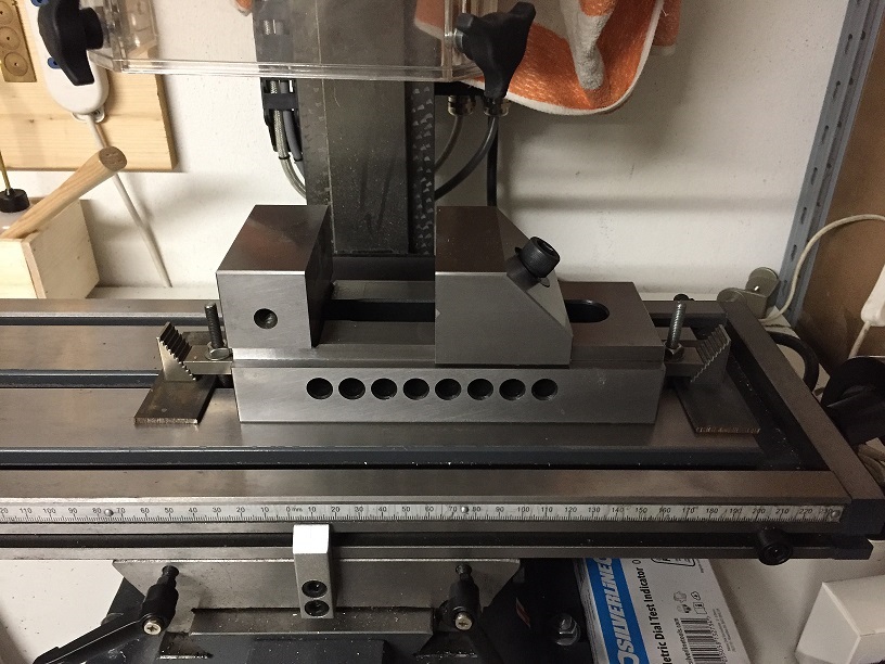

Salve ,ho acquistato Morsa Borletti 200 mm
richiedo consigli per un buon fissaggio al tavolo a croce della mia fresa
Grazie, Mauro

mauroclock
Posts: 24
Post Re: Morsa
il: January 24, 2020, 18:06
ho visto il lungo link ,ma in pratica le soluzioni sono poche.
la foto che allego e giusto utilizzarla così ?
attolucio
Posts: 313
Post Re: Morsa
il: January 25, 2020, 15:29
Vedi se riesci a scavare una gola di 4 o 5 mm sotto i fori, da ambo le parti.
Così facendo puoi bloccare la morsa anche nell'altro verso.
Altrimenti devi necessariamente sfruttare i fori per bloccarla con 4 staffette.
