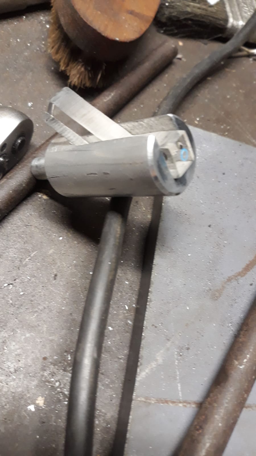

Non so se gli altri hanno seguito la mia stessa via, comunque sporca un po' la contropunta con un po' di inchiostro, oppure un pezzettino di carta carbone sulla faccia del plexy, accosta la contopunta al plexy, i segno che verrà lasciato corrisponderà al centro. Da li' vai avanti....
Ciao mario
Post Re: copia centratore ottico della serie Riccardo
il: February 16, 2020, 20:08

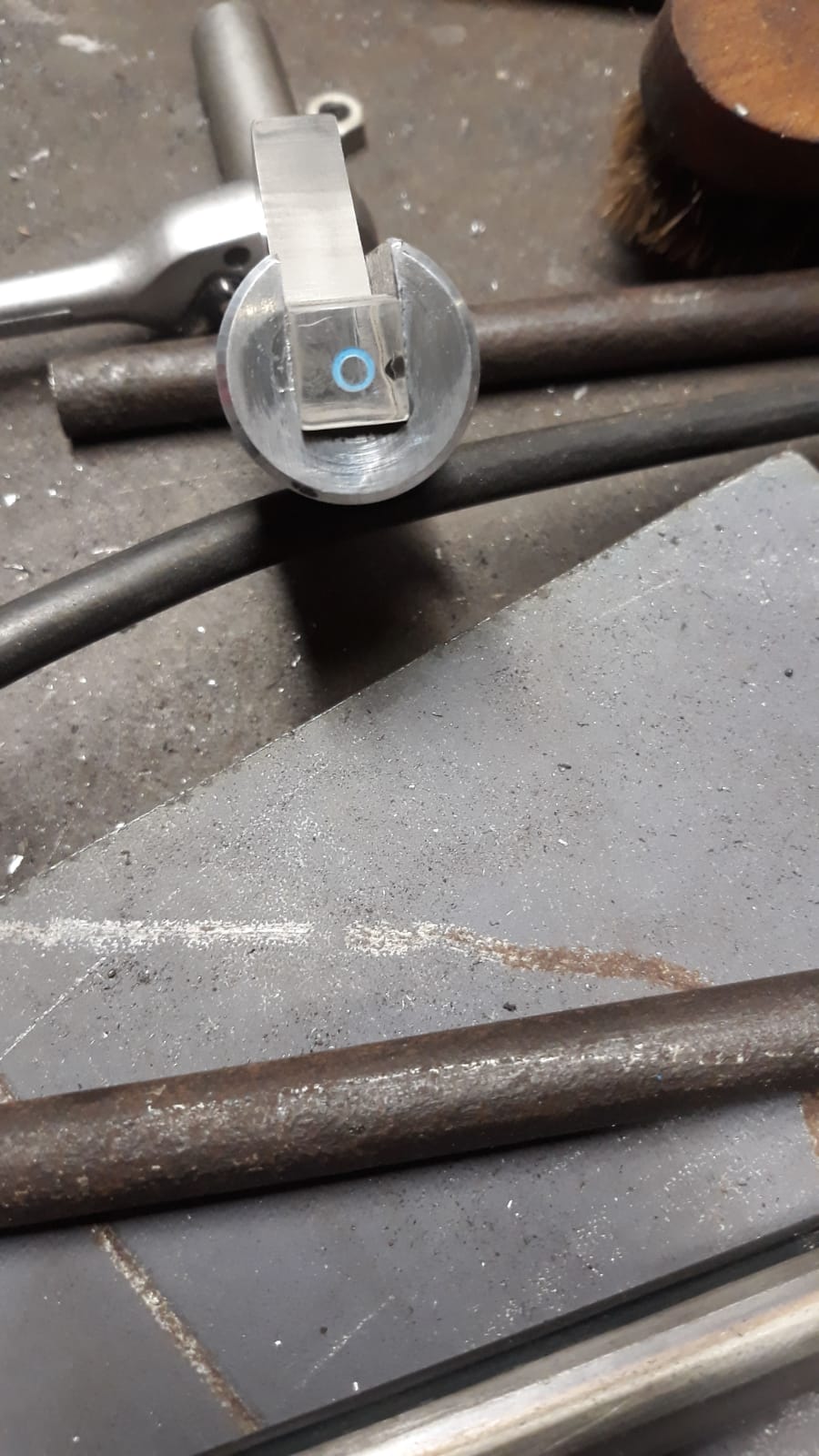

io ho eseguito questo procedimento.
Ho messo un tondo di alluminio nella piattaforma portapinze,ho eseguito la sfacciatura e poi blu di tracciatura.
ho montato l'utensile ben appuntito alla giusta altezza,ho avvicinato l'utensile alla faccia del tondo a caso,ho azzerato il nonio della slitta trasversale.Poi ho iniziato ad accostarmi al pezzo con piccolissimi movimenti usando la slitta portautensili fino a quando ho iniziato a visualizzare la tracciatura del cerchio sul tondo.
A questo punto ho misurato il diametro ottenuto di consequenza ho fatto l'avanzamento con la slitta trasversale della giusta quota per ottenere il diametro desiderato.
Quindi ho montato il centratore e ho eseguito il mirino.
Ciao Antonio.
Giuliano2.-
0
Posts: 6
il: February 16, 2020, 21:33
Grazie mille per gli input, vi aggiornerò sul risultato!
il: March 1, 2020, 19:14
Con le vostre dritte sono riuscito a realizzare anche il mio, è preciso e funziona bene. Grazie mille ragazzi!
