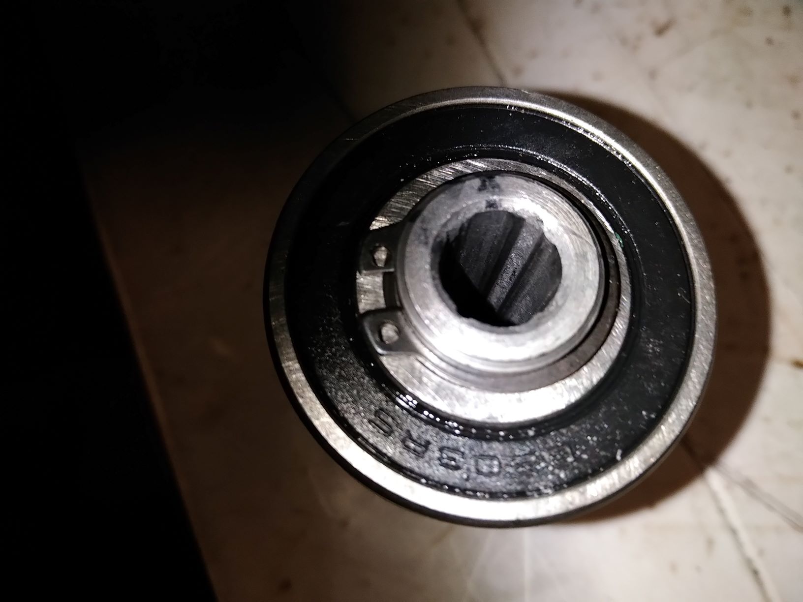

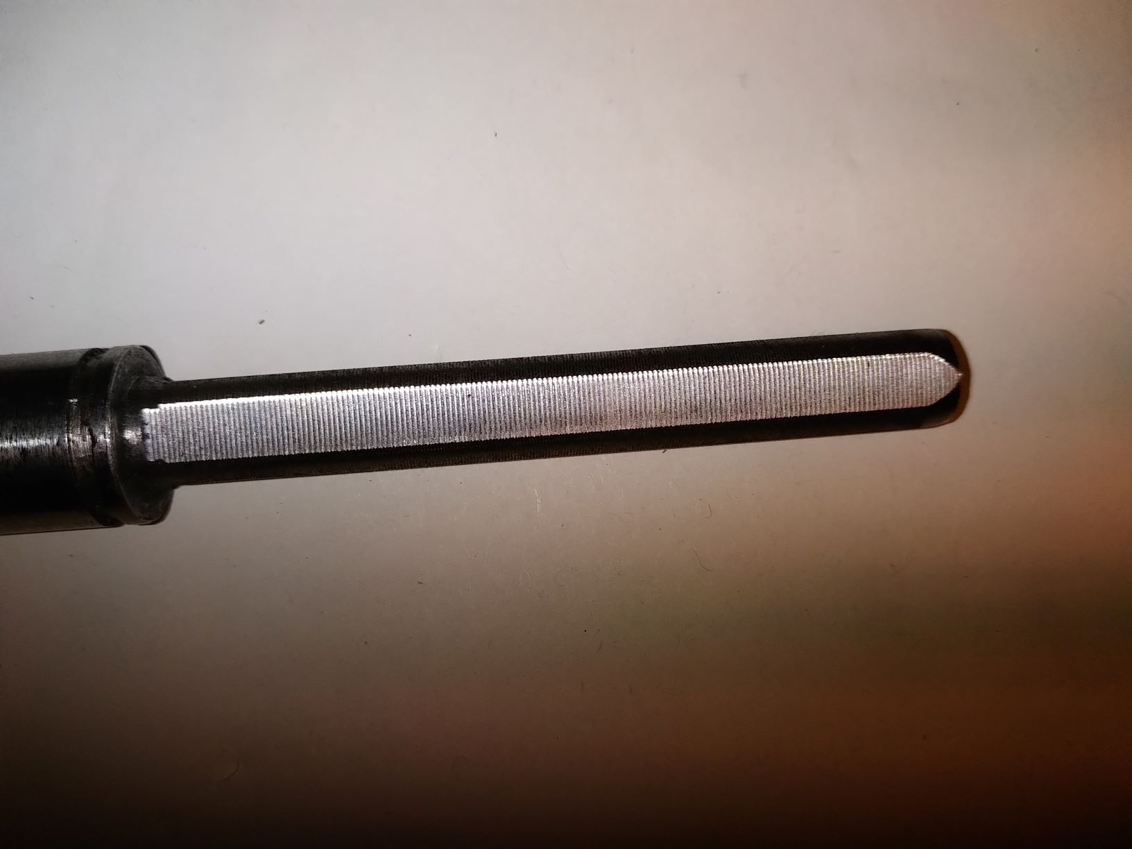

Salve. Ho acquistato il trapano in oggetto e controllandone il funzionamento ho riscontrato che il mandrino, girandolo a mano, ha uno scarto di circa 50° prima
di entrare in coppia con l'albero mosso dalla puleggia. Ho smontato l'albero puleggia-cremagliera-mandrino e con mia sorpresa ho visto che l'accoppiamento
fra l'albero puleggia e l'albero mandrino è sul punto rompersi.
Allego delle foto e sarei lieto se qualcuno di Voi esperti tornitori e fresatori potesse darmi un consiglio di come posso risolvere il problema prima di buttare via
l'aggeggio.

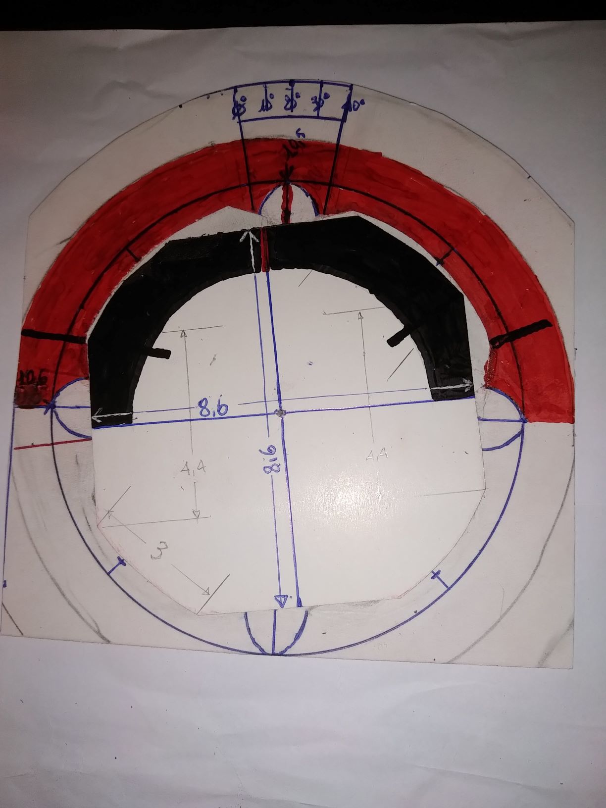

Posto nuovamente le foto per farVi vedere l'accoppiamento fra l'albero mandrino e quello della puleggia.
Come potete vedere il primo non ha lo stesso disegno del secondo. Ho controllato con la lente d'ingrandimento e non ci sono segni di rotture i pezzi sono
nati proprio cosi.
La terza foto è un calco di come dovrebbe essere l'albero di accoppiamento. Notare la differenza fra la prima e la terza foto.
Secondo Voi quale pezzo converrebbe rifare?

Che disattenzione in fase di montaggio, è proprio un altro accoppiamento!
Non so quanto sia profonda la parte femmina dell'accoppiamento (boccola) ma credo che sia più semplice rifare quella. Ti dovrai costruire un utensile stozzatore da montare sulla torretta portautensili del tornio e con quello, con leggere passate, scavare le scanalature che accoglieranno i denti dell'albero.

Grazie Desmo24 ma non ho un tornio e quindi me lo dovrò far fare.
La parte femmina è più grande di quella maschio (10,5 contro 9,6 mm)quindi bisognerebbe rifare completamente la boccola adattandola al perno (v. foto 1).

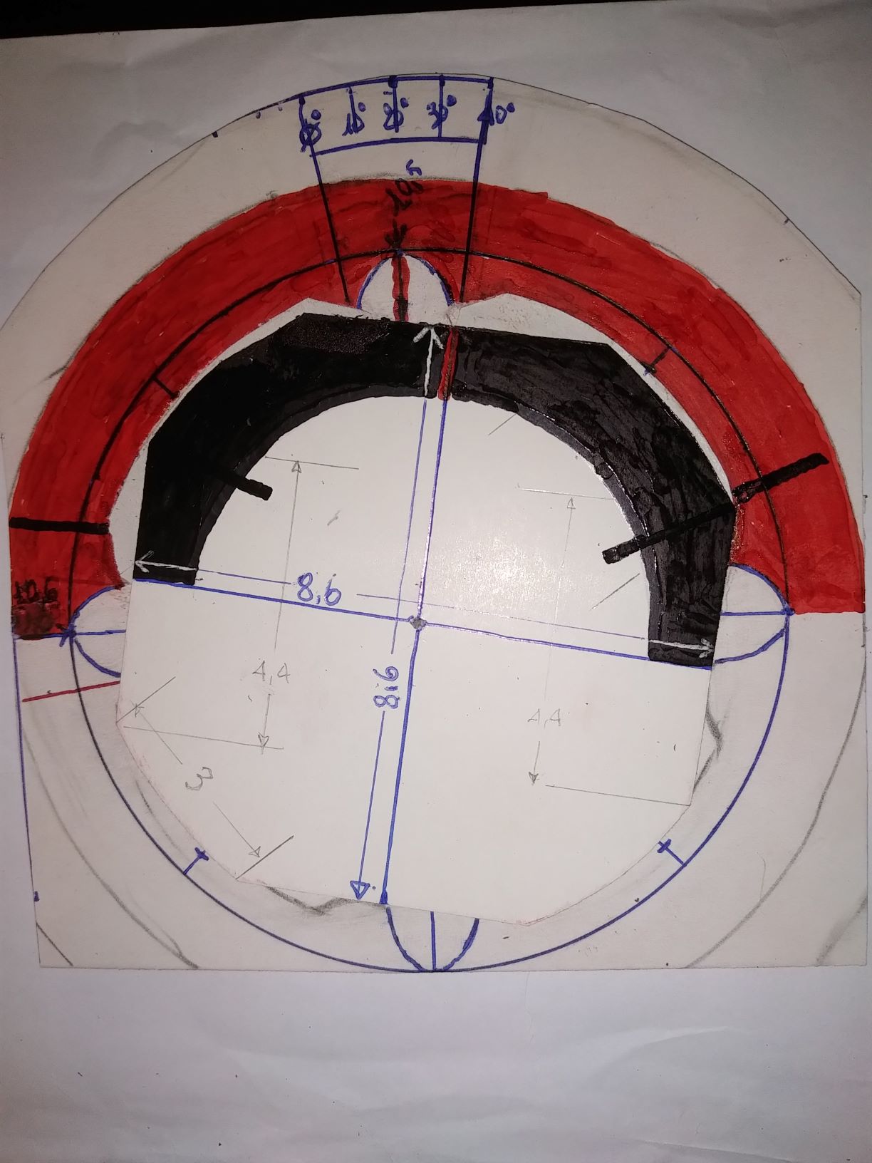

Ciao Franco hai ragione, chi è causa del suo mal p...…. Comunque ho fatto un disegnino dei due pezzi su come sono stati fatti e come sia possibile che questo trapano abbia funzionato, io credo poco perché sotto sforzo si sarebbe rotto. Le due posizioni indicano lo scarto del mandrino, circa 40-50 gradi.
Ammesso che possa trovare i ricambi , costo maggiore di tutto il trapano, sono sicuro che non mi mandino gli stessi pezzi sfasati?

Ieri sono stato in un negozio di attrezzature e ho controllato 4 Trapani a colonna di marche diverse e ho notato che eccetto uno gli altri avevano lo stesso difetto, non come il mio però.
Devo dire tra l'altro che misurando le facce del perno (fig. 1) 4 sono di 3 mm 2 di 4,2 mm e 2 di 4,4 mm, però quelle da 4,2 sono attigue come pure le altre 2, quindi è irregolare.

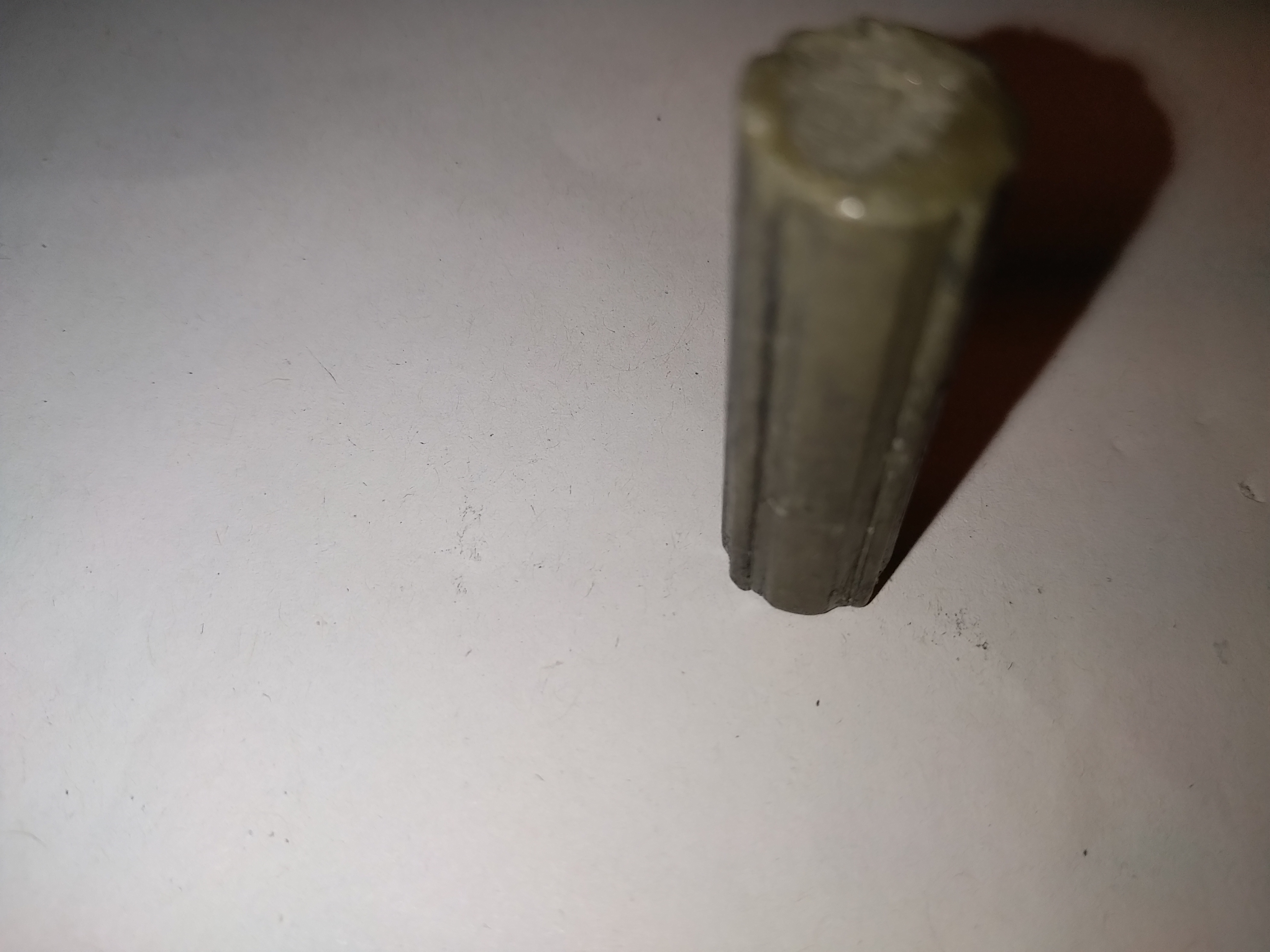

Ho provato a mettere dei fili d'acciaio da 1 mm nei 4 incavi del canotto (fig. 2). Due sono entrati bene ma gli altri forzavano così ne ho messi due da 0,9 mm che sono entrati e il mandrino non ha avuto più il minimo scarto.
Secondo Voi è una cosa fattibile?
