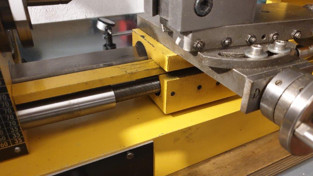

sono un "felice" possessore di un tornietto Hobbymat MD65 ormai da alcuni anni.
Per quanto riguarda la lubrificazione della parti in movimento ho alcuni dubbi: in che caso usare olio e in che caso grasso ?

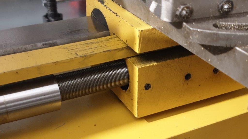

Come da foto vorrei lubrificare la chiocciola e la vite madre (nota: su questo tornio non e' possibile disinserire la vite madre dal carrello per cui rimane sempre in presa). Pensavo di usare comune WD40 o similari....che ne pensate ?
grazie.
Post Re: Lubrificazione parti in movimento Tornio
il: February 15, 2020, 16:43
Ciao Cianfa72, le guide scorrevoli del tornio devono lavorare a velo d'olio per non essere danneggiate. Non utilizzare mai grasso che si impasta con i trucioli, ma comune olio per autotrazione (non esausto) Compresa la vite madre.
Verifica se esistono gli "oliatori" a sferetta per le parti delle guide che non sono direttamente accessibili e usa un oliatore o una siringa senza ago per immettere un po di oliio.
Le guide vanno sempre tenute con una patina di olio, senza esagerare.
Il grasso eventualmente lo puoi usare per gli ingranaggi del cambio, che di solito sono protetti dai trucioli, ma sempre senza esagerare.
cianfa72
Posts: 22
il: February 15, 2020, 18:09
Quindi per la vite madre e le guide olio da "motori" per capirci e non WD40 o simili, giusto ?
il: February 15, 2020, 21:00
Ciao Cianfa72
Nelle istruzioni del mio tornio per le guide è raccomandato un olio SAE20, più fluido e penetrante dell'olio motore. Per gli ingranaggi del cambio invece un olio SAE90/120 che con la sua densità aderisce alle pareti dei denti degli ingranaggi lubrificando ottimamente e contribuendo a diminuirne la rumorosità
Ciao Franco
