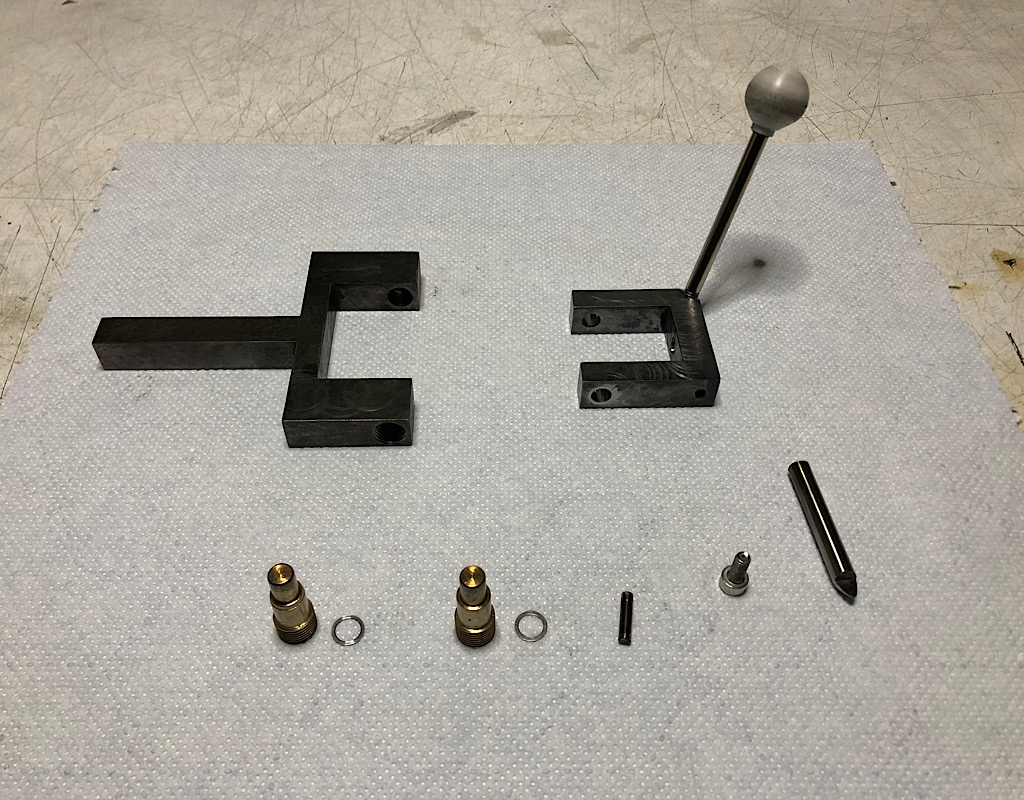

Nella prima sono tutte le parti che compongono l’attrezzo

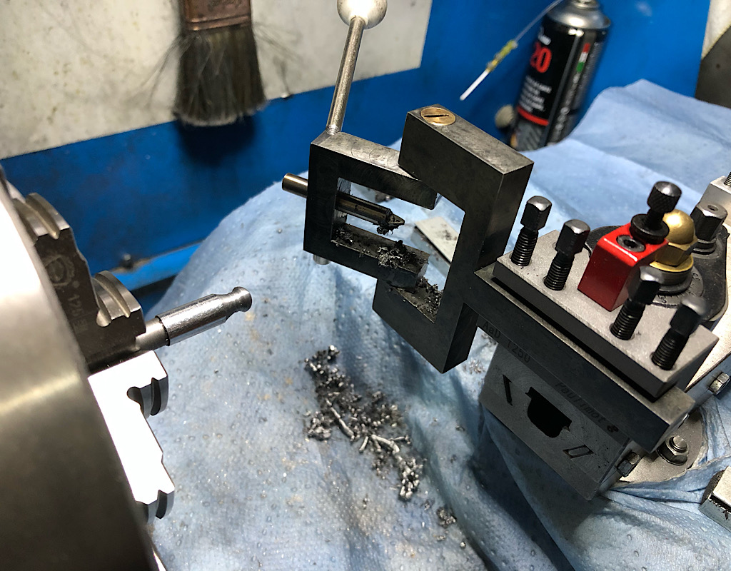

La seconda è l’attrezzo montato sul tornio appena finito il test

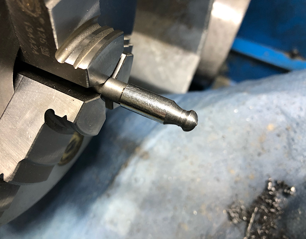

La terza è un test senza prendere alcuna misurazione giusto per esaminare il comportamento dell’attrezzo ( giochi o vibrazioni) e per verificare il tagliente dell’utensile.

bel lavoro, meticoloso come sempre ci hai fatto vedere negli altri tuoi lavori, mi riferisco in particolare ai perni in ottone (o bronzo) che sono una vera chicca (autolubrificanti e semplici da rifare quando usurati. Vedo anche che, come me sei un maniaco delle protezioni dai trucioli (meno male non sono solo).
Mi sembra riuscita anche la prova su campo. Se mi posso permettere una sola osservazione direi che rispetto ad altre soluzioni questa occupi parecchio spazio, almeno questo è quello che percepisco dalla foto dell'utensile montato sulla torretta.

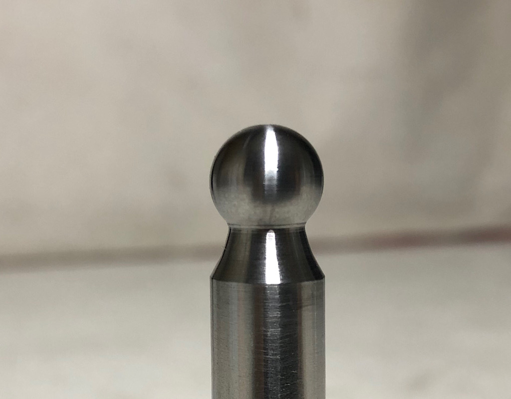

Ciao Franco ti ringrazio. Si anche io sono un maniaco della pulizia ma più che altro ho sempre il timore che qualche piccolo truciolo si infili sotto le guide del carro o quelle del toppo mobile. Riguardo i perni sono in bronzo e come hai detto giustamente tu per rifare i perni con un paio di ore li rifai ma se dovrei rifare il corpo portautensile ci vuole una giornata e comunque si dovranno rifare anche i perni.Il fatto che sia un po’ ingombrante a me non sembra forse è un effetto ottico di come ho fatto la foto è vero che lo ho fatto molto robusto onde evitare vibrazioni o flessioni. Sicuramente è un po’ limitato in alcune lavorazioni non ha nulla a che vedere con la torretta per torniture sferiche presentataci da Riccardo quella è tutto un’altro pianeta è molto più versatile. Comunque detto questo,nel tardo pomeriggio ho fatto il secondo test dopo aver riaffinato l’utensile,su un tondo in acciaio inox da 10 mm con il giusto set-up e il risultato mi sembra buono ( a fine tornitura ho dato una passata con la retina (di solito è verde) da cucina.

Caspiterina, è un risultato veramente ottimo.

Ciao Lucio,grazie. Si mi sembra un buon risultato considerando che non ho ripassato con carta smeriglia.

E' proprio un ottimo risultato, bravissimo!!! Anche io uso quelle pezze da cucina verdi, che servono per pulire pentolame, e se le cospargi di detersivo in polvere (tipo Calinda, Vim, ecc..) se ne aumenta ancora il potere abrasivo e lucidante.

Ciao Antonio, ottimo attrezzo, per immediatezza d'uso è senz'altro migliore di quello più tradizionale che si monta al posto della torretta portautensili.
