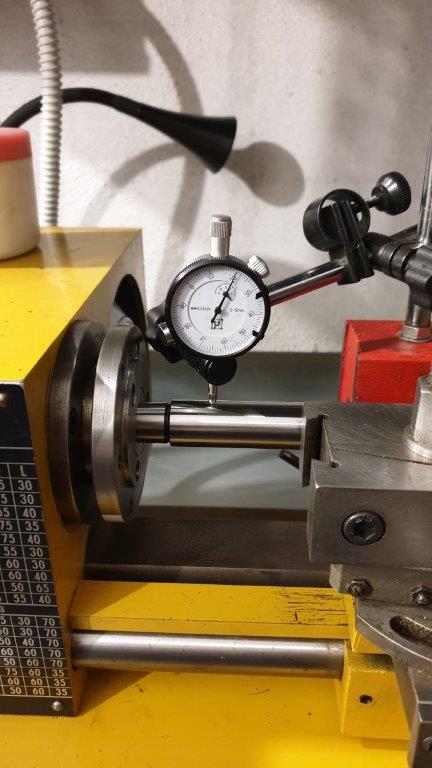

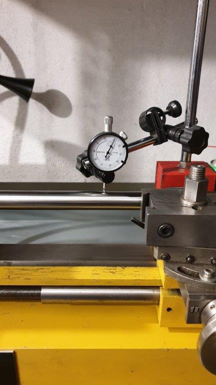

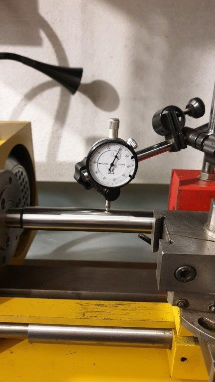

Ho rifatto le misure con la test bar (avendo cura di usare la contropunta rotante) su una estensione di circa 160 mm. Come da foto allegate lo scarto tra la misura sx (lato mandrino), centrale e dx (lato contropunta) e' entro il centesimo.
Quello che notavo e' che nella zona centrale l'eccentricita' (run-out) e' maggiore che alle estremita' (sx e dx) e comunque lo scarto massimo e' limitato a +- 1 centesimo.
Stavo ragionando che il comportamento potrebbe esser atteso in quanto la test bar di fatto e' bloccata alle sue estremita' mentre rimane libera nella zona centrale.
Come la vedete ?

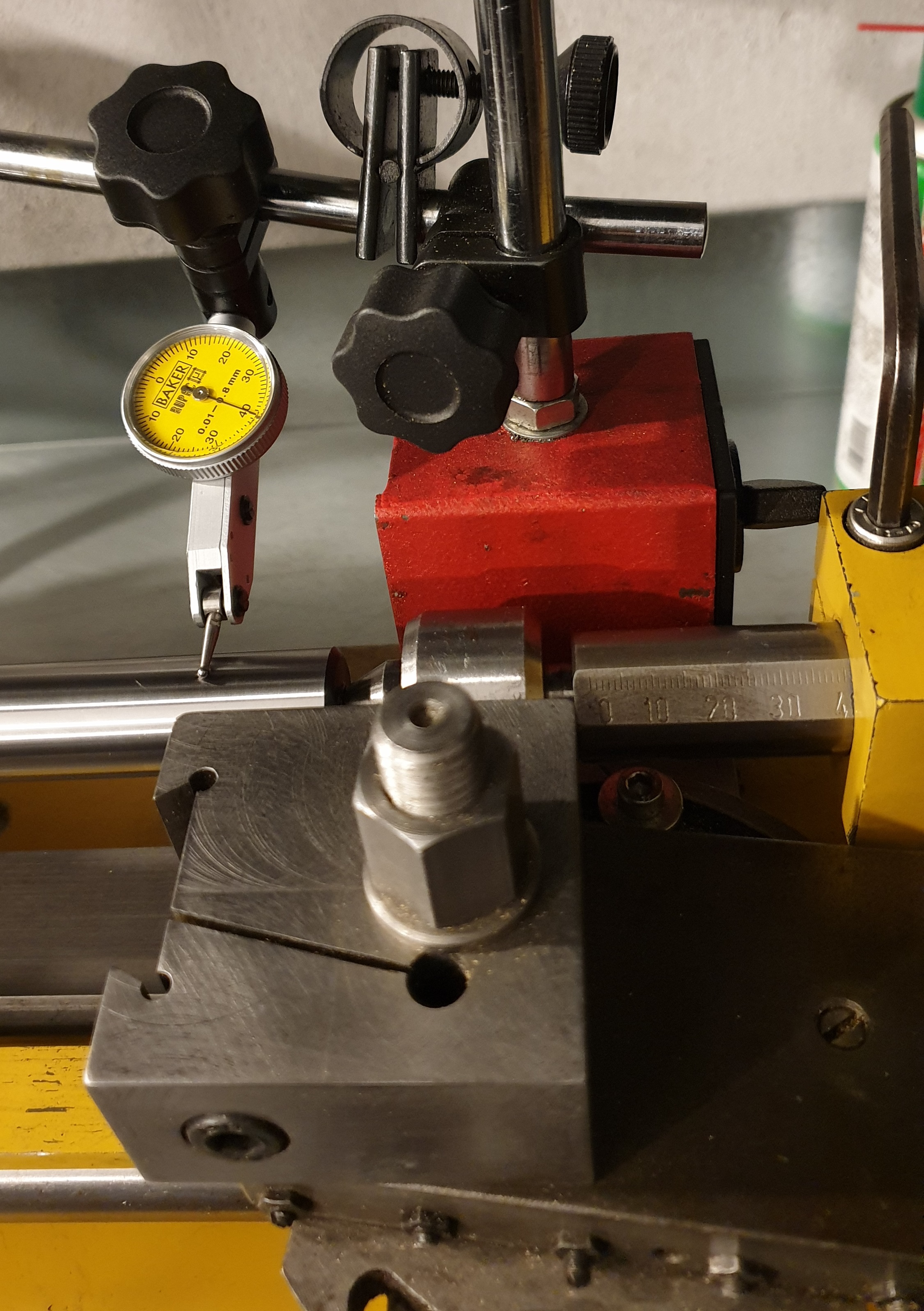

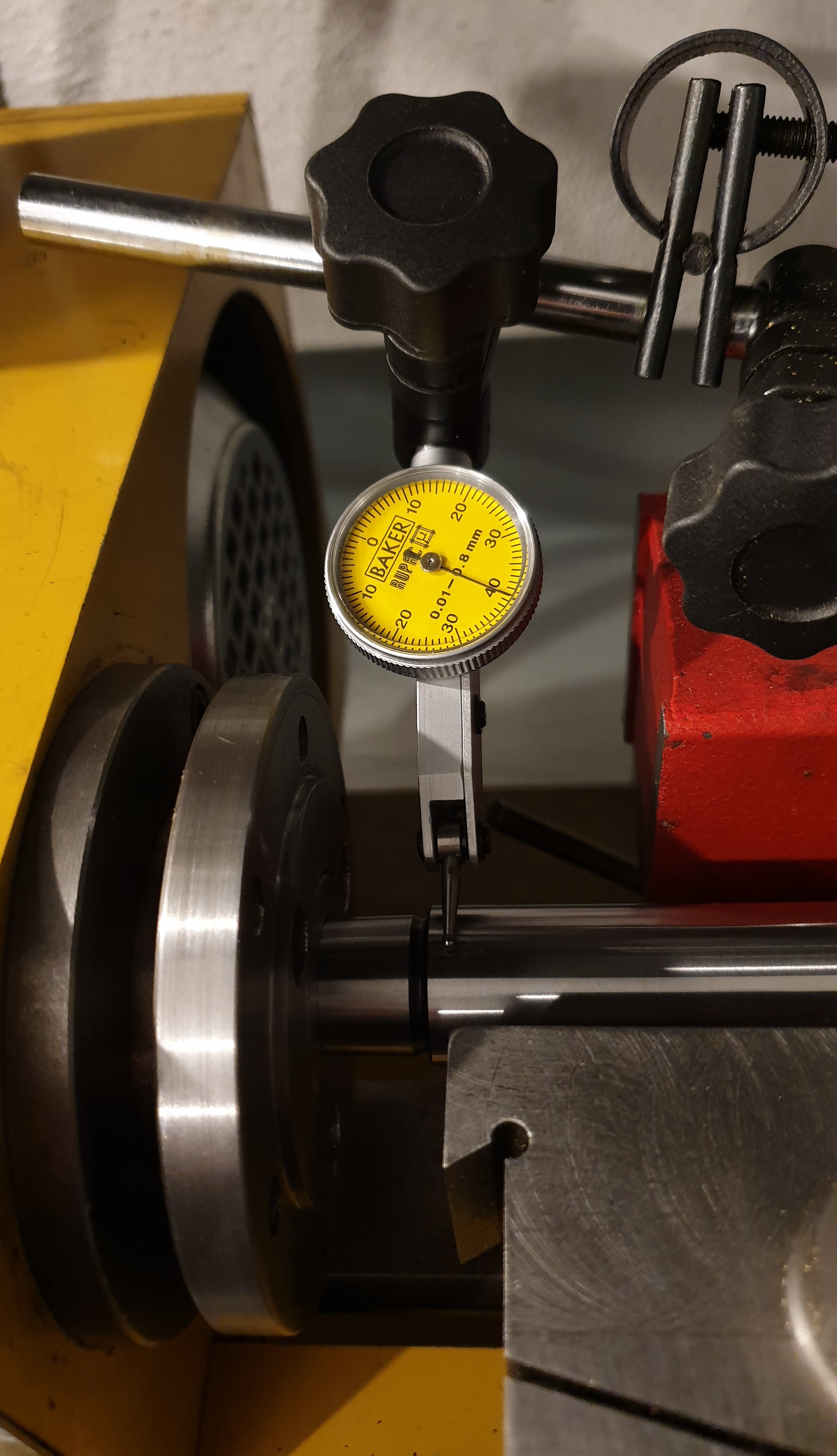

Per ulteriore verifica ho rifatto le misure con un tastatore a levetta: come da foto stesso comportamento
