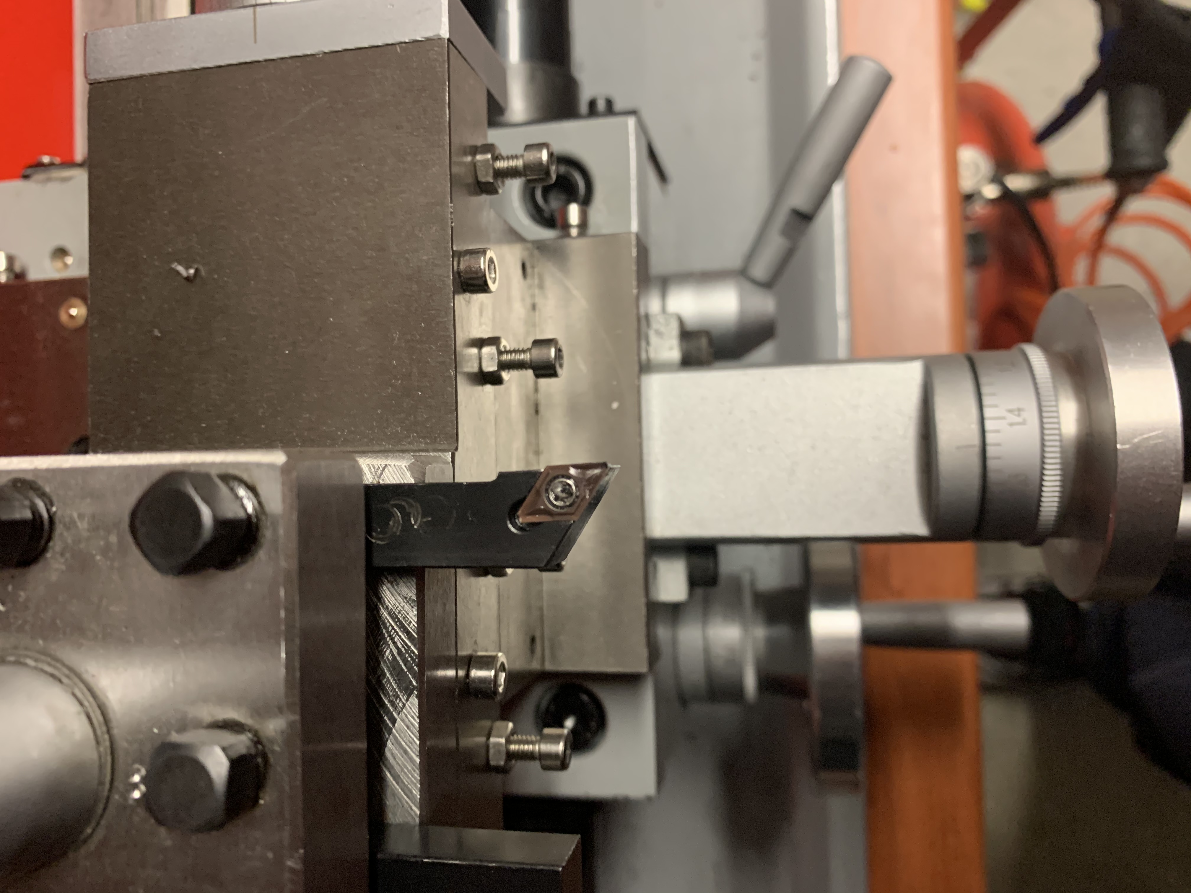

Possibile che L utensile in foto dopo solo poche passate abbia già perso il suo tagliente? In pratica a differenza dei primi pezzi adesso li fa tutti rigati come se non tagliasse e L ho usato davvero poco

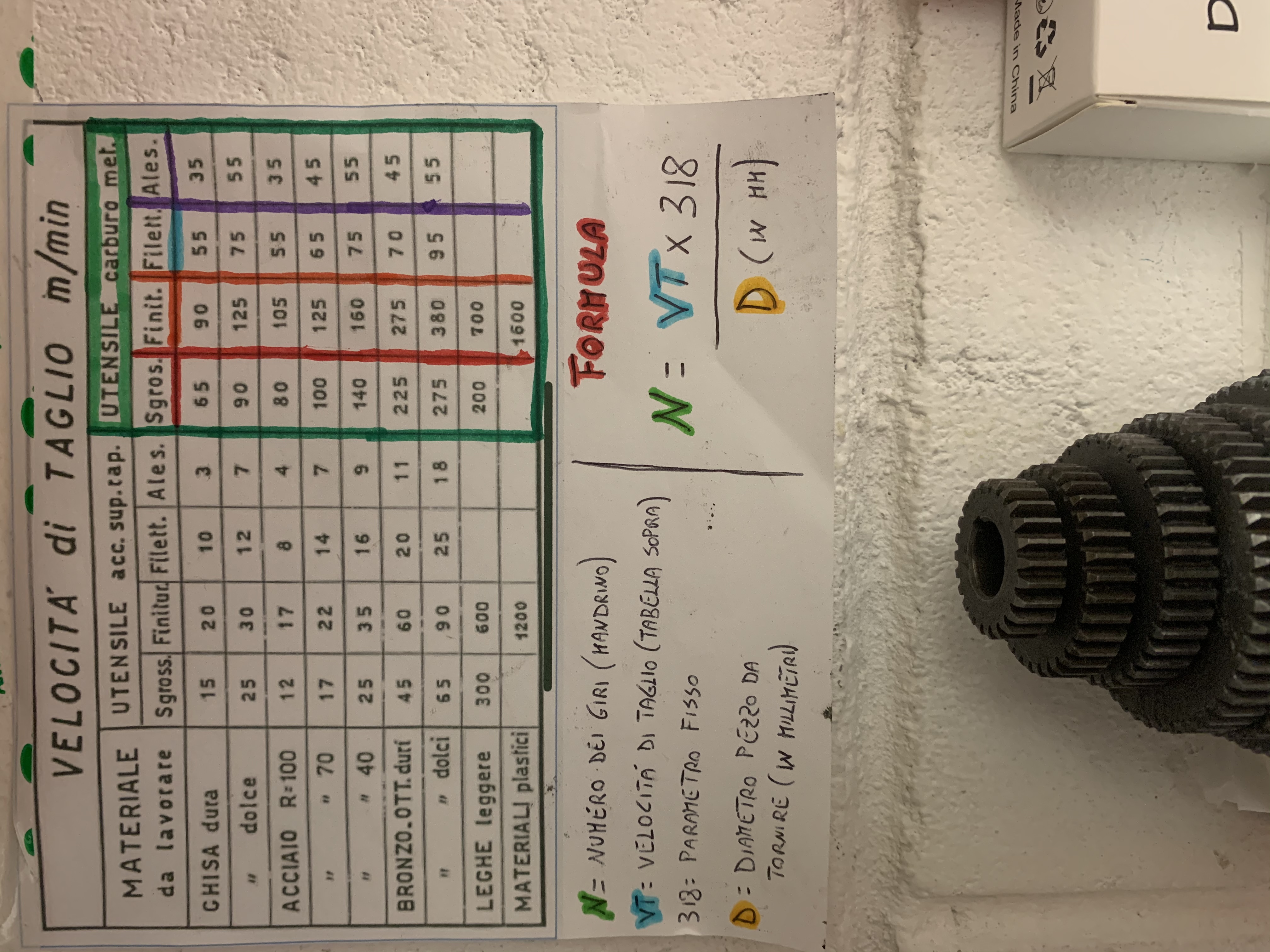

per la velocità di taglio invece mi baso sulla tabella allegata in foto scaricata dal manuale del tornitore per convertire L avanzamento in giri mandrino, secondo voi è giusta o sbaglio?

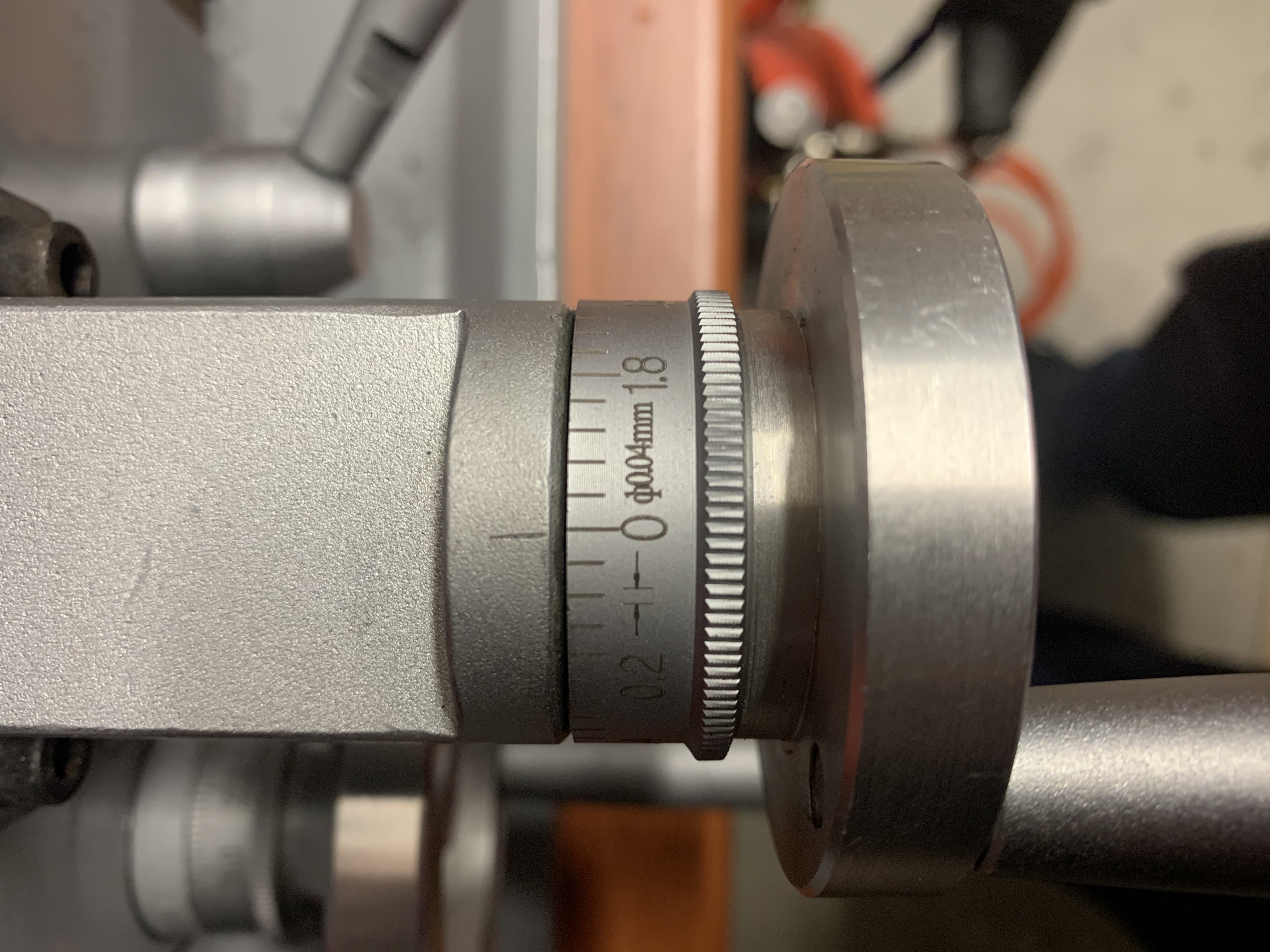

Sempre come puoi vedere in foto il mio nonio credo lavori sul raggio perché a ogni numero corrisponde il giusto diamentro
Ogni giro di volantino che faccio mi abbassa il diametro di 2 mm come da numeri sul nonio!

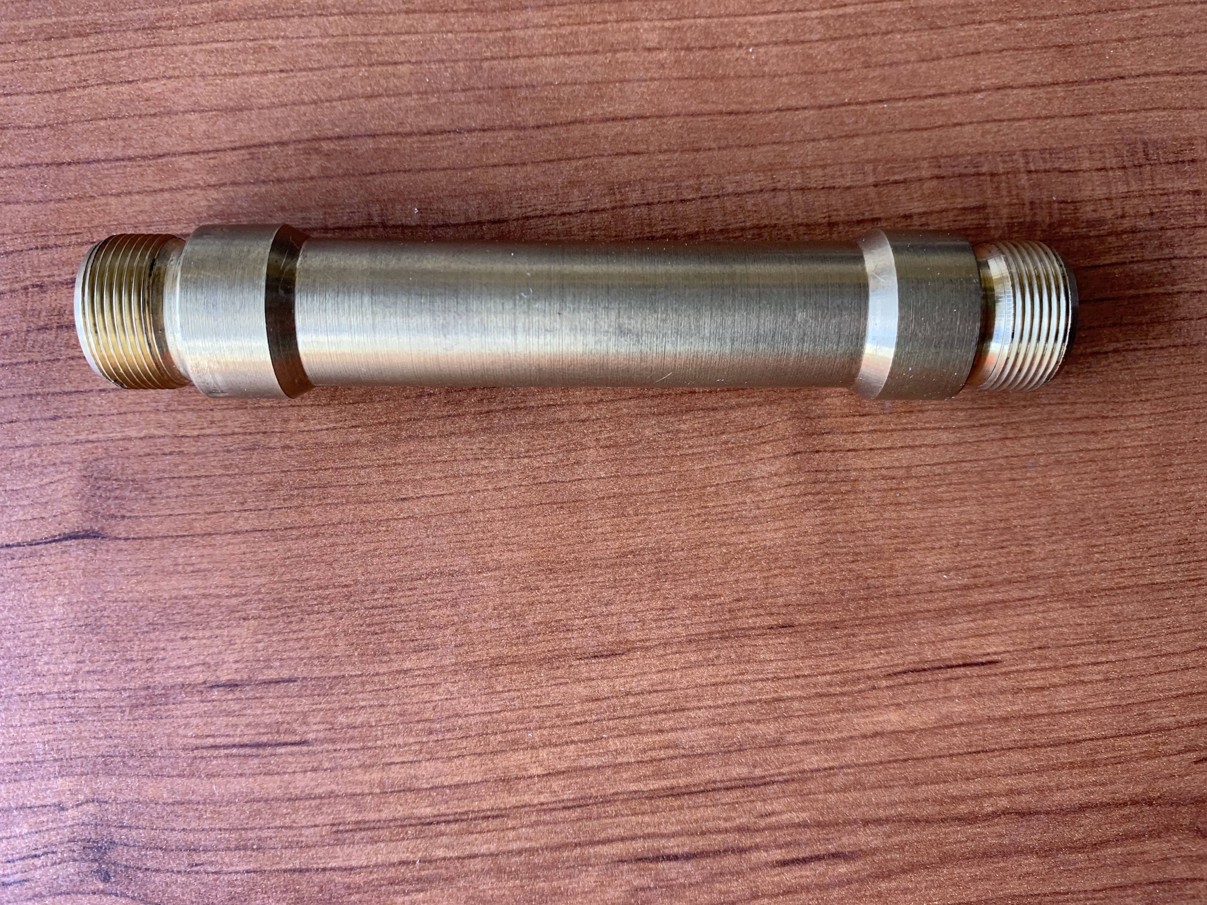

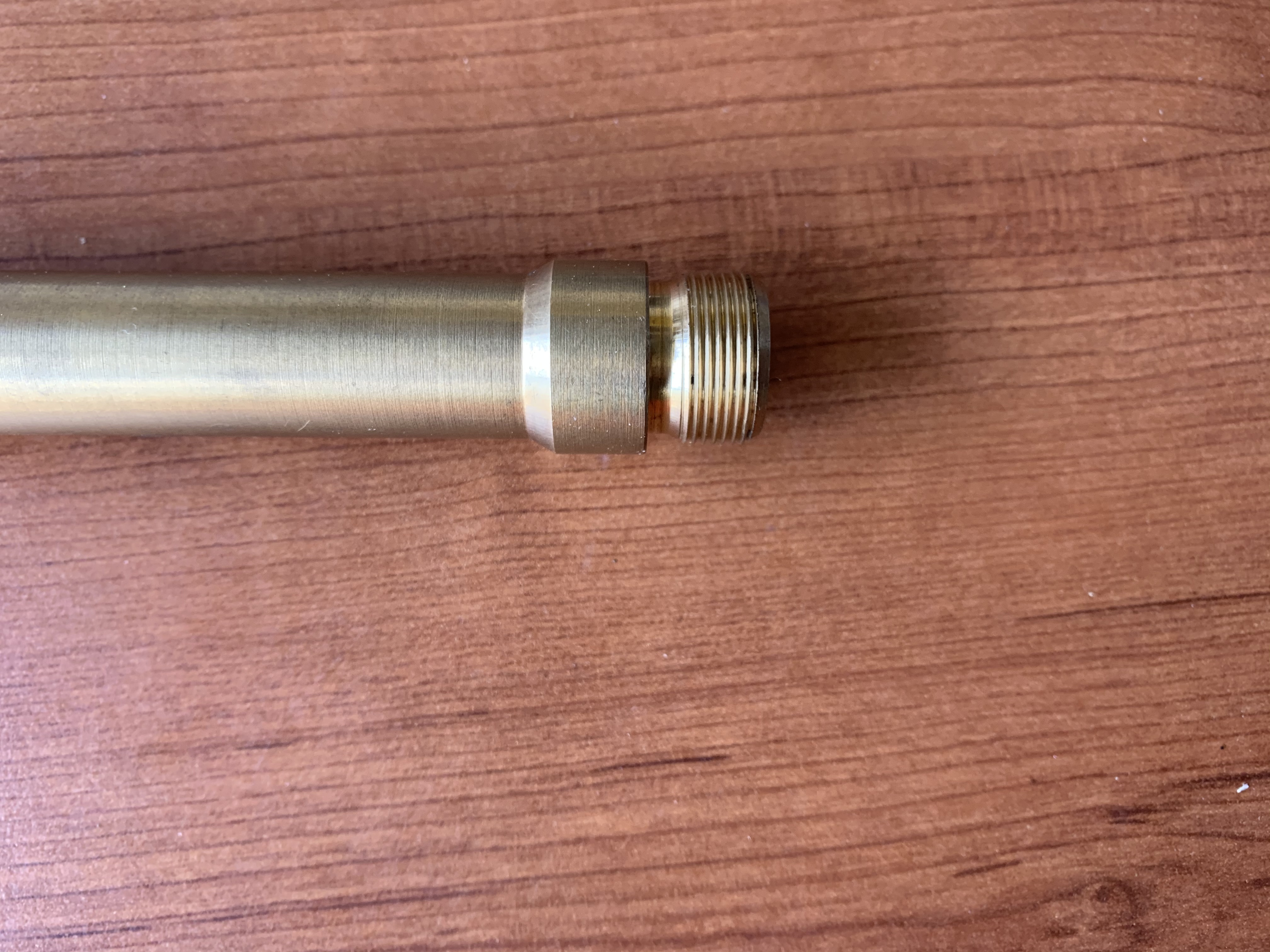

Per quando riguarda le filettature (esterne per adesso) nessun problema, grazie al tuo video corso ne ho realizzate di diverse e perfette per quando mi possa sembrare! (Non posso farci vedere le foto perché fa allegarmi solo 3 foto massimo)

Buongiorno, anche se in ritardo ti offro il mio modesto contributo, oltre alla velocità e alla profondità di tornitura devi considerare l'avanzamento che, ti consiglio per ora di tenere al minimo possibile previsto per la tua macchina, per ottenerla sostituisci gli ingranaggi seguendo le istruzioni che leggerai in tabella(quella del manuale relativa agli avanzamenti)
Regola la velocità in funzione del diametro, più è piccolo e minore è la velocità periferica, diciamo che su un acciaio tipo C40 diametro 30 mm, puoi usare tranquillamente 500 giri con asportazione di 1 mm sul diametro, quindi 5/10 sul nonio con un avanzamento minimo per avere una buona finitura.
