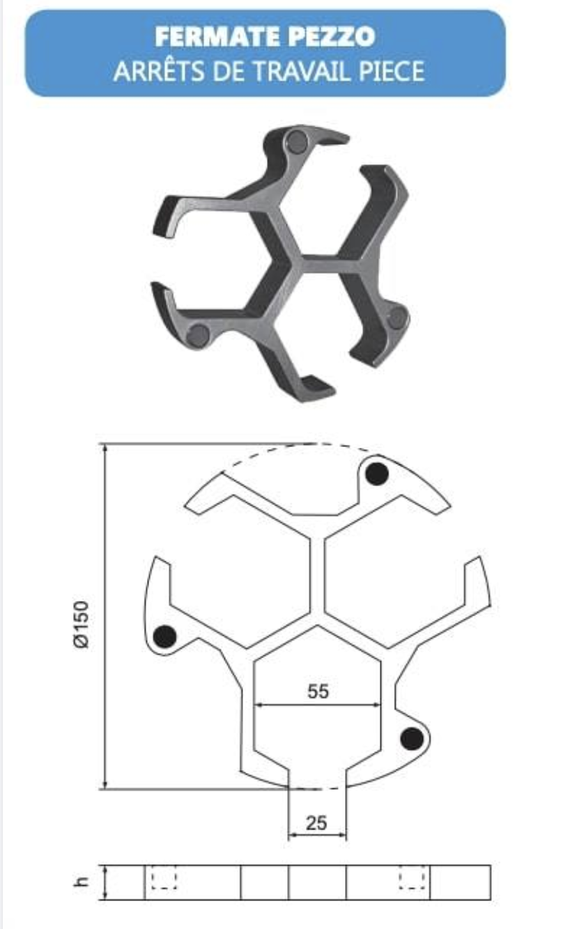

Ciao Riccardo, ho visto usare questi posistop che sono distanziali per prendere pezzi con la punta delle griffe per pezzi di poco spessore, ora mi chiedevo sono realizzabili con la stampante 3D per autocentranti a 4 griffe? Sarei interessato ad averne un paio di misure, allego un'immagine per capire di cosa si tratta, anche se l'immagine è per i mandrini a 3 griffe, e nel caso si riesce ad ottenere una buona planarità? Buona giornata Berto

Ciao Berto, mi scuso ma non avevo notato questo tuo post e quindi rispondo in ritardo.
Praticamente questa è una "battuta" per inserire un pezzo corto sempre alla stessa quota all'intero della piattaforma.
Beh, si, penso si possano realizzare con la stampa 3D. Non devono fare sforzi particolari e credo che si possano adattare anche ad un mandrino a 4 griffe indipendenti.

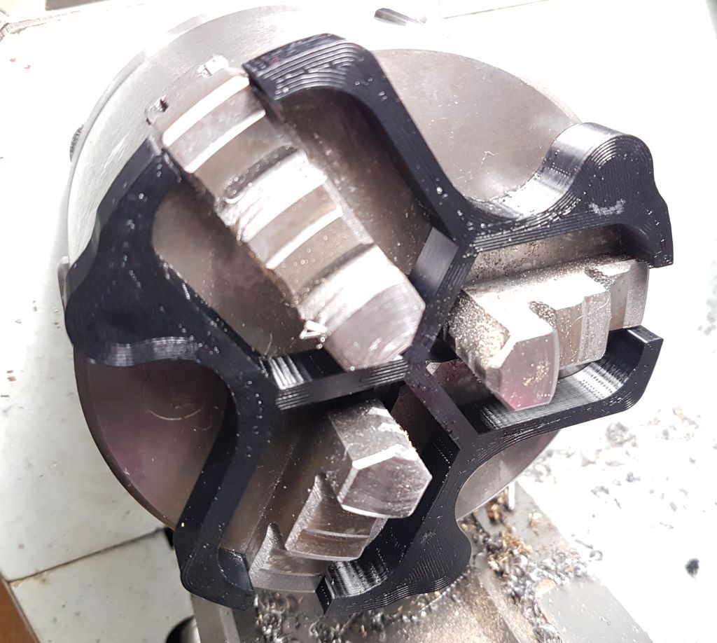

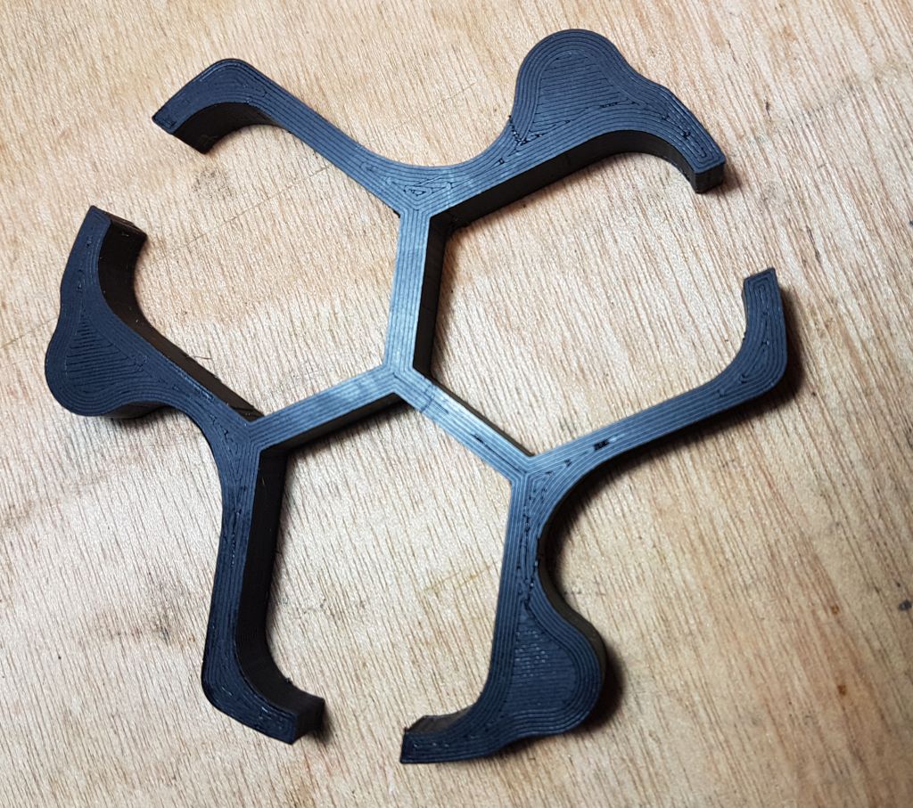

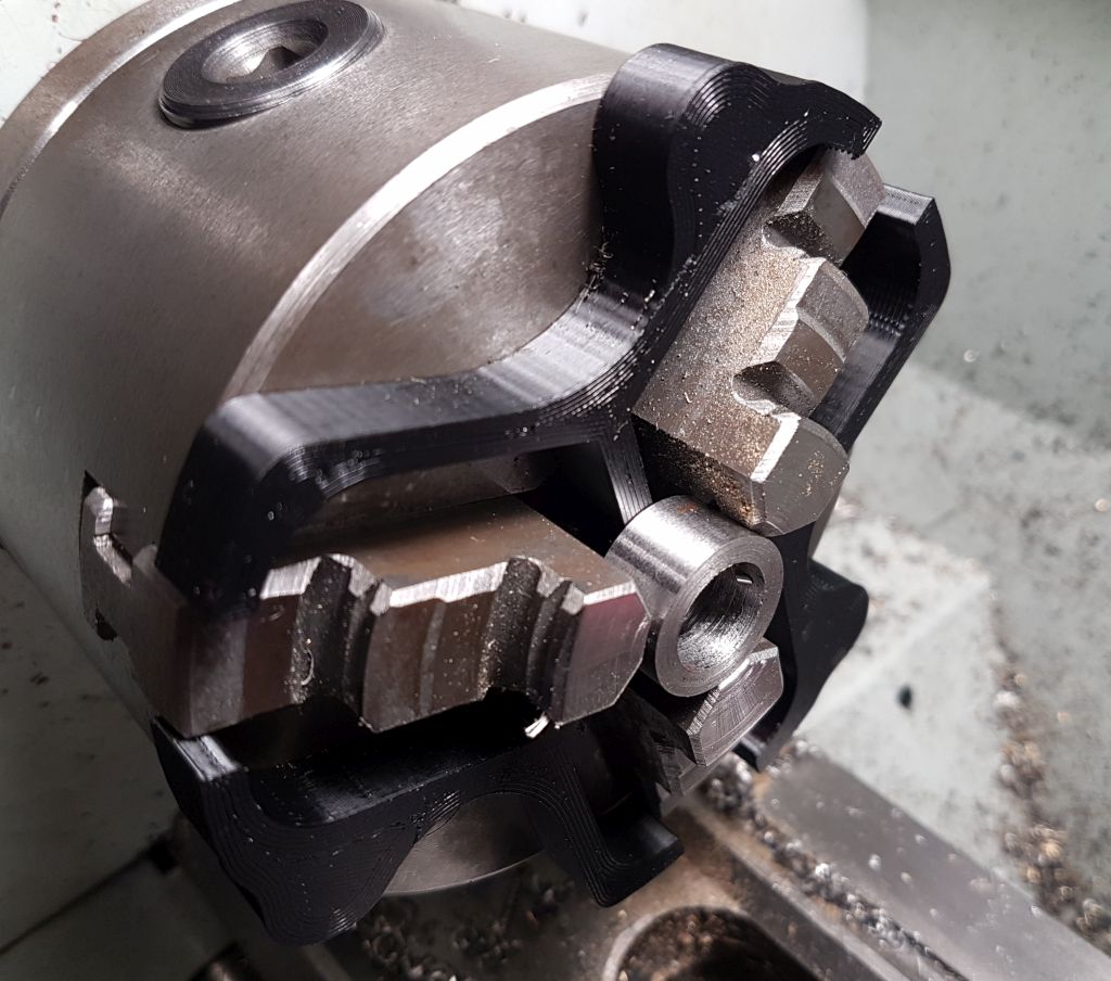

Posts: 2054
Post Re: Posistop
il: May 22, 2020, 17:38
Ciao Berto,
ho disegnato per il momento lo stop per la piattaforma autocentrante.
E' dotato di 3 calamite ed è adatto per una piattaforma da 100 mm
Devo dire che è davvero utile in molte occasioni.
Si possono fare serie di varie altezze, quella che si vede in foto è da 10 mm di spessore.
Grazie per la segnalazione e per avermi dato l'occasione di costruire un altro utile accessorio! :-)
