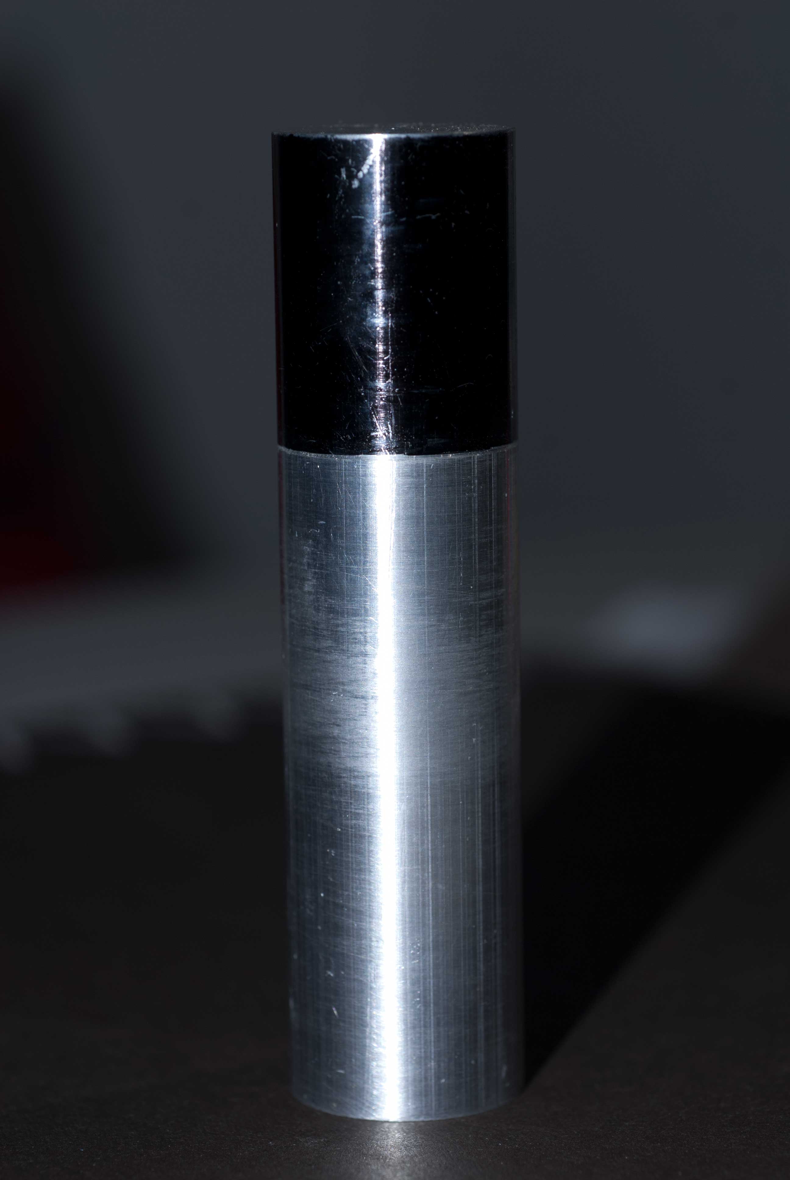

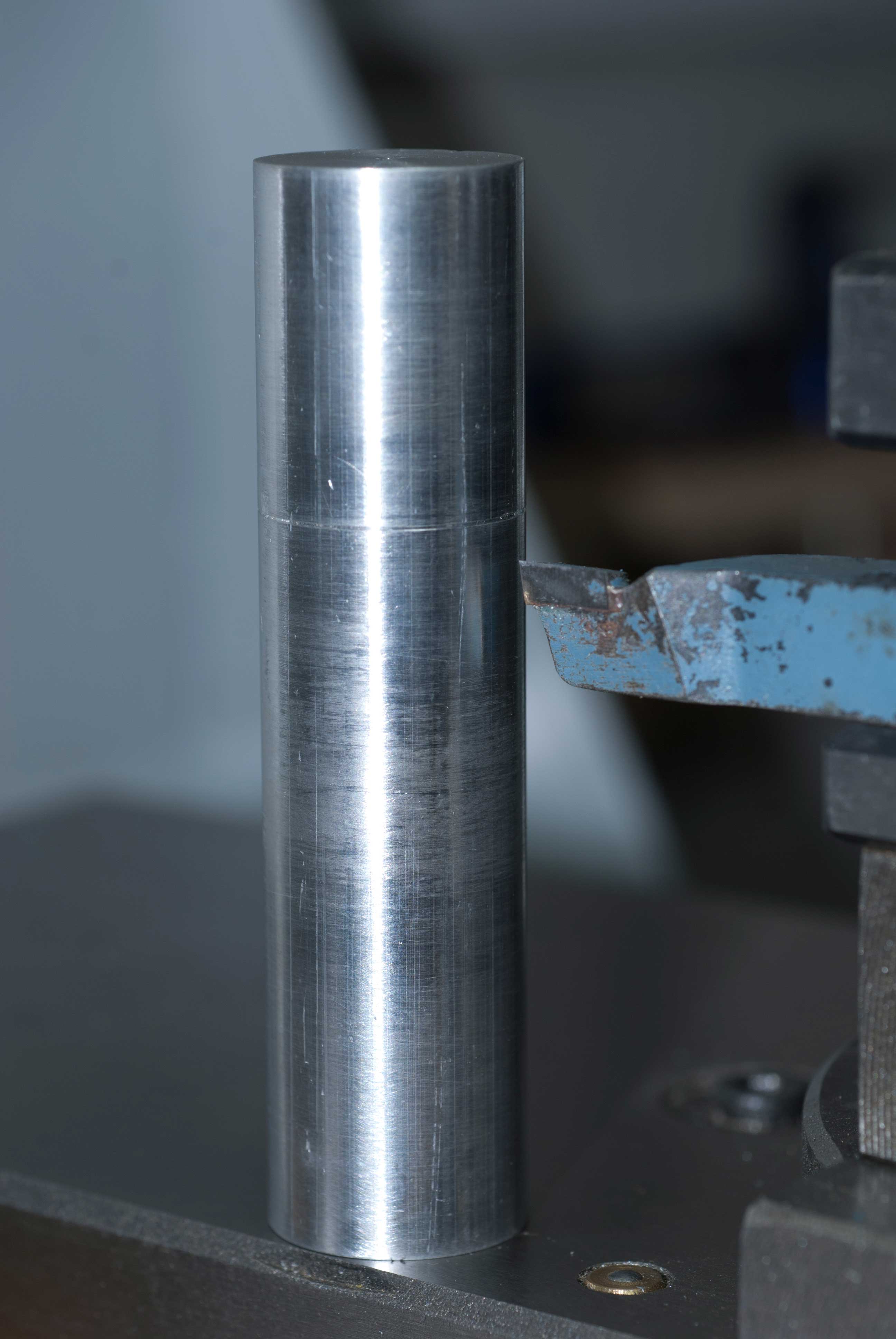

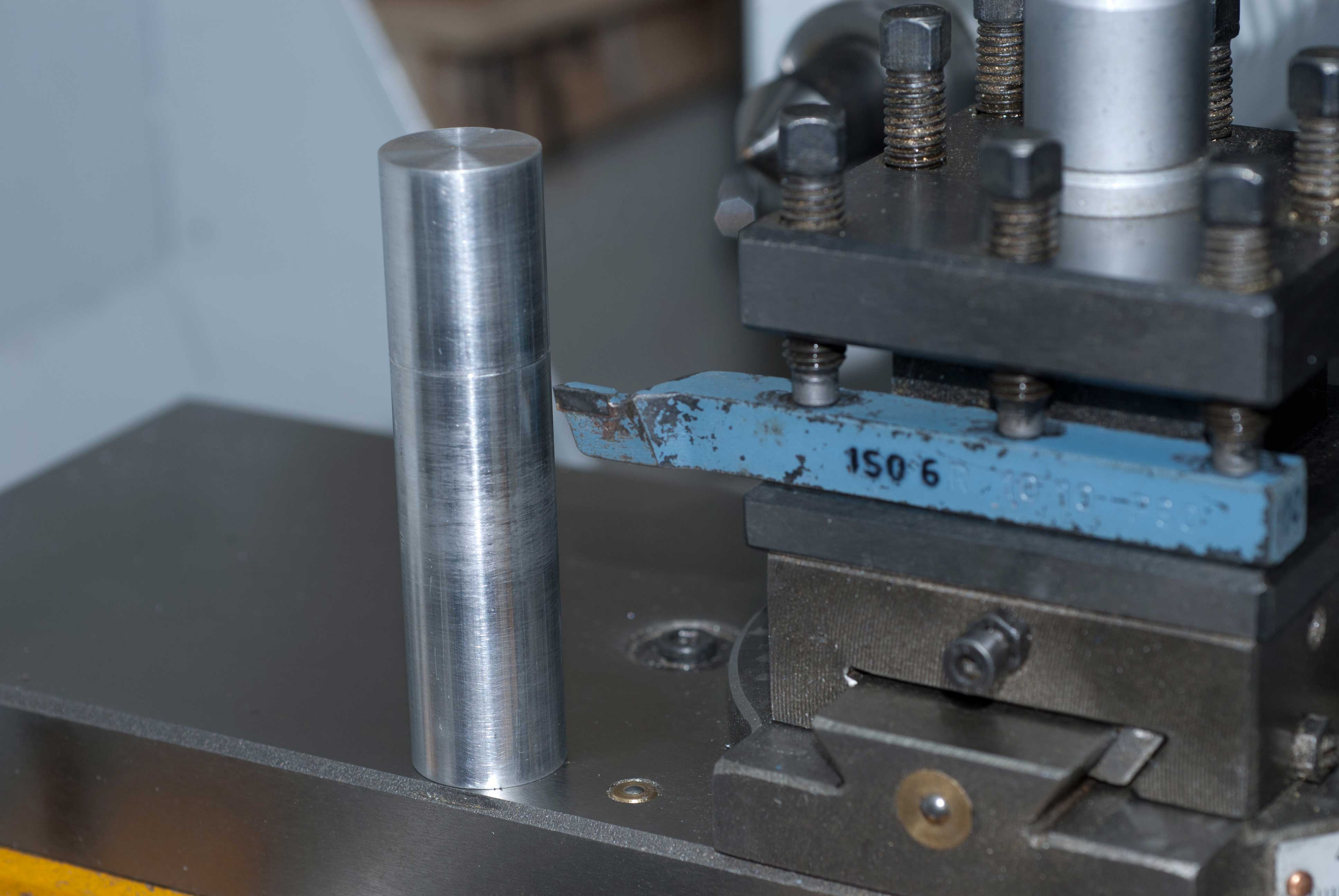

ho notato sul sito di Rick la sua dima per regolare velocemente l'altezza dell'utensile sul tornio e ho scoperto che 2 mesi fa avevo avuto una idea simile : si tratta di una barretta di alluminio , diametro 20mm e altezza 80mm , con incisa una linea all'altezza della contropunta ;
basta porla sul banco del tornio in corrispondenza dell'utensile e poi regolare l'altezza di quest'ultimo fino a farlo coincidere con la linea di riferimento ! le immagini perlano da sole
per fare una dima come questa col tornio bastano pochi minuti di lavoro , ho fatto presto pure io che sono poco pratico , ma secondo me è di grande utilità
spero che piaccia anche ad altri

Ottimo e grazie per aver postato la tua idea Enzo. E' sicuramente molto importante sapere con estrema precisione l'altezza del tagliente dell'utensile per farlo lavorare nel migliore di modi.
Diciamo che io preferisco avere un cono per il motivo che con la sua punta riiesci meglio ad avere un riferimento preciso, mentre una linea va bene, ma deve essere estremamente sottile per non alterare la misura. Il fatto contrastante è che se è molto sottile risulta anche scarsamente visibile. (almeno dopo una certa età eh eh eh eh :-)
Se posso suggerirti una piccola "implementazione", potresti pitturare la parte alta del cilintro di blu o nero (anche con un pennarellol) e poi tracciare la linea con una punta sottile, in tal modo potrebbe essere più facilmente visibile.
Sto preparando un videocorso sulla tracciatura dei pezzi da realizzare sulla base di un disegno. Una parte molto importante è proprio quella di tracciare con linee quanto più sottili possibili per avere delle ottime precisioni nella fase di realizzazione della parte.
Grazie del tuo apporto e dell'idea.

il: November 4, 2012, 18:02
giusto , colorerò la parte superiore del cilindro di colore scuro per evidenziare la linea sottile ! vediamo come viene
per fortuna che da vicino ci vedo ancora bene !
se fai un videocorso sulla tracciatura dei pezzi sarà sicuramente molto gradito
a proposito : che tipo di colorante si usa per marcare i pezzi ? così intanto lo cerco
saluti e grazie
Post Re: la mia dima
il: November 5, 2012, 06:52
Per colorare le parti puoi usare benissimo dei pennarelli a punta scalpello blu o neri. Di solito si usa il blu. Esistono degli spray, ma io non li ho mai usati. Uso invece quasi sempre un barattolo di colore blu a base alcoolica che, guarda caso, si chiama "Layout blue" . Si da con un pennellino, è molto liquido e si asciuga prestissimo anche solo soffiando un po' sul pezzo. Lascia una superficie omogenea e di sottilissimo spessore, ideale per passare alla tracciatura. L'ho preso in UK. Nel prossimo videocorso spiegherò il tutto per benino.

ecco la nuova versione della dima : ho colorato la parte superiore per evidenziare la linea di demarcazione ; si vede bene e funziona bene
il: November 11, 2012, 08:56
Perfetto ottimo lavoro !!

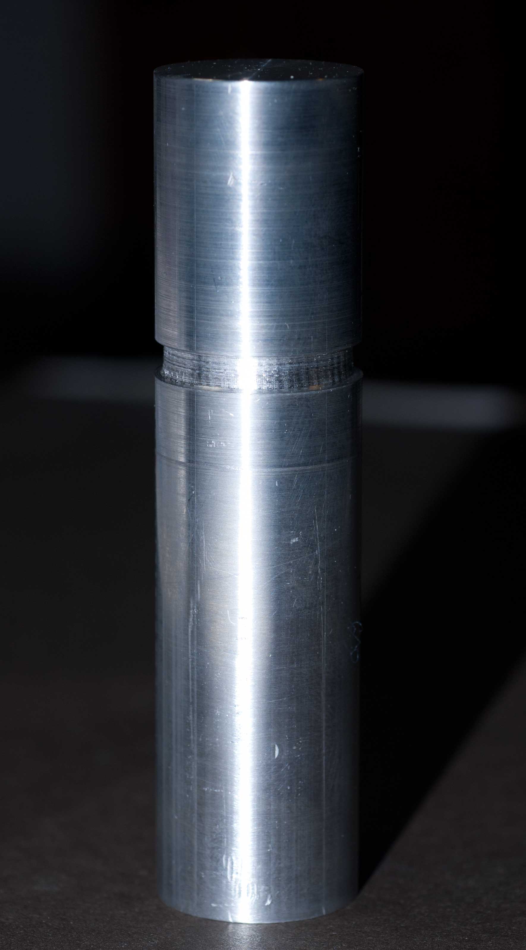

ho fatto una ulteriore modifica :
ho scavato una gola esattamente all'altezza dell'utensile , in questo modo posiziono l'utensile in modo che il tagliente entri esattamente nella gola e tocchi il margine superiore , funziona benissimo , meglio delle altre versioni !
il: November 17, 2012, 08:45
:D :D :D Ottimo, e grazie per aver postato questa ulteriore miglioria!
eeehm.. Scusa, però la gola è 'vibrata'... Problemi con l'utensile troncatore eh? :P :P :P

il: November 17, 2012, 19:36
devi sapere che l'utensile troncatorre mi sta veramente sulle p......e penso che questo effetto non lo faccia solo a me !!!
a dire il vero ero stanco e ho tirato via a regolare l'altezza dell'utensile : appena ho tempo la ripasso e ti mostro un esempio di perfezione !
