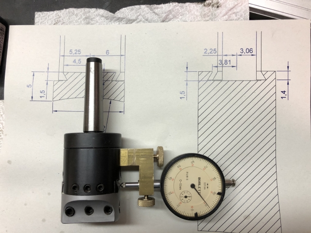

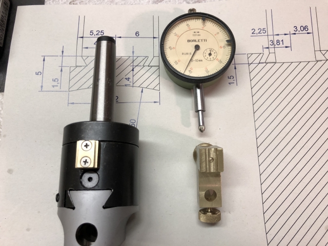

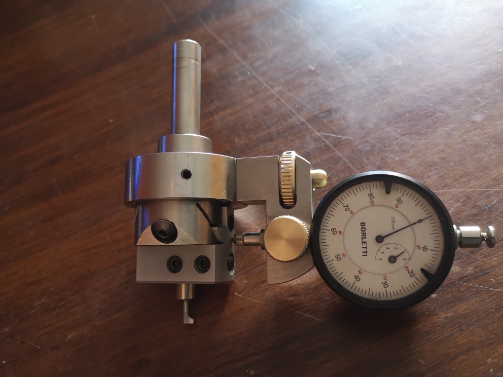

Mario,
ecco cosa ho combinato. Ho fatto in ottone perché si lavora meglio ma col senno dei poi è meglio l'acciaio dolce.
Mettendo e togliendo l'accessorio ho notato solo 1 centesimo di differenza tra uno smonta ed un rimonta.
A te il commento come detentore del diritto d'autore :) :)
Ciao Lucio
Post Re: Bareno con Comparatore
il: May 9, 2020, 07:32
La tua versione mi piace molto, quando rimaneggerò in mio bareno copierò la tua slitta (slittino !) a coda di rondine.
il: May 9, 2020, 10:01
Perfetto Lucio, è come l'avevo pensato, ed è in fase di realizzazione. Sicuramente in acciaio sarebbe senz'altro più robusto ma anche in ottone credo che non abbia problemi di sorta; è vero che la coda di rondine è minimale e la lunghezza del binario credo sarà sui 15/16 mm (la tua testa ad alesare mi sembra molto simile alla mia, se non uguale), corta rispetto al braccio di leva del supporto comparatore, ma l'unica forza esercitata è il peso del supporto e del comparatore, in parte compensata dalla forza della molla del comparatore stesso. La guida a coda di rondine che peraltro hai realizzato con estrema precisione sarebbe, proprio perchè molto precisa, comunque sollecitata in fase di montaggio e smontaggio, qualunque sia il materiale di cui è fatta, anzi l'ottone, essendo autolubrificante in questo caso aiuterebbe.
Un saluto Franco
attolucio
Posts: 313
il: May 9, 2020, 10:39
Si, la slitta è lunga 15mm ed il blocchetto di supporto del comparatore è ricavato da una sbarra di ottone 40x15 tagliata a 22mm.
Col senno dei poi poi si potrebbero realizzare, al posto delle viti M3, due sedi per spine da 2mm (pezzi di alberino di motore) e tra le due sedi di spinette un foro filettato. Va da sè che poi il supporto del comparatore abbia le spine sempre inserite e sia dotato di vite di serraggio.
In questo modo non servirebbe nemmeno la slitta e non resterebbe nulla di sporgente sul bareno.
Avendo già fatto i fori filettati mi risulta difficile ma Mario lo può ancora fare; forse anche Franco.
Ciao Lucio
il: May 9, 2020, 13:25
Bella idea le spine, Lucio. Ho già fatto i fori M3 sulla testa ad alesare ma li posso ripassare con un alesatore da 3 mm e utilizzare perni da 3mm; oppure sfruttando la filettatura già fatta fare dei perni da 2 mm ma col piede M3 annegato nella filettatura della testa (si può semplicemente tornire una vite M3 e ridurne il diametro per realizzare il perno, in questo caso i perni resterebbero fissi sulla testa ad alesare, non occorre che siano sporgenti più di due o tre mm, servirebbero solo al posizionamento. Si dal momento che non ho ancora fatto l'accoppiamento a coda di rondine sfrutterò una della due possibilità anzidette, si velocizza e semplifica la realizzazione del tutto.
grazie per l'idea Lucio
ciao Franco

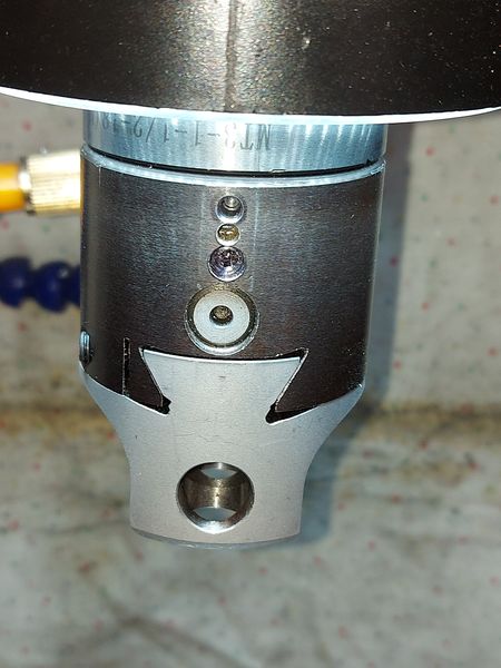

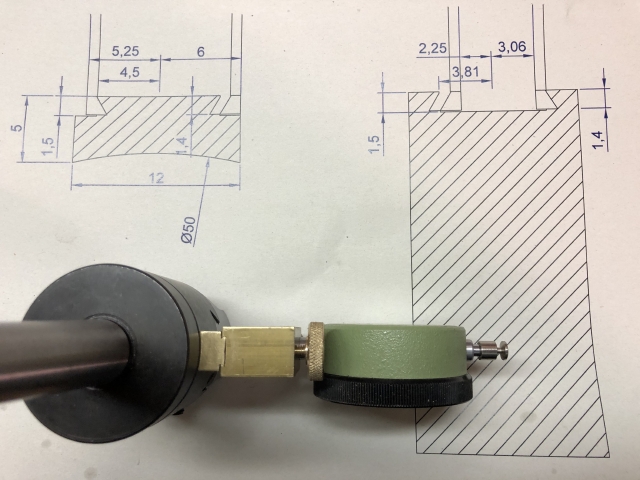

il: May 17, 2020, 18:06

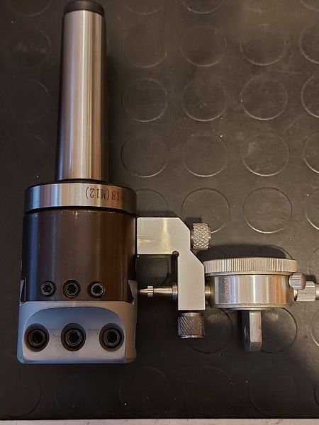

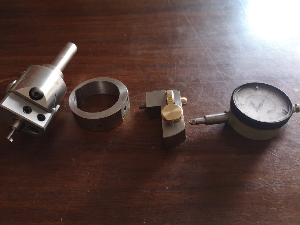

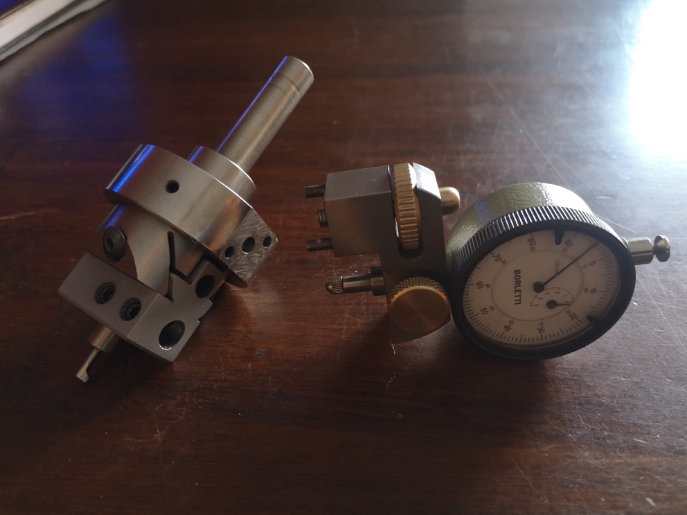

Dopo le versioni di Franco e Lucio, i vari consigli di come migliorare il progetto, ho partorito il topolino.
La mia avversione a forare gli oggetti che acquisto mi ha portato a pensare ad una cintura, che circonda il bareno, sulla quale effettuare le lavorazioni per sostenere il porta comparatore separabile.
Il supporto ha 2 pioli da 3 mm che si innestano nei rispettivi fori fatti nella cintura, il tutto tenuto insieme da una vite da 5mm serrata da una rotella di ottone inserita nella parte separabile del portacomparatore.
Spero sia l'ultima versione.
Ho provato a togliere e mettere il comparatore nel corso di una lavorazione e la differenza tra il settaggio e la lettura a posizionamento successivo sta all'interno del centesimo.
Le solite 3 immagini saranno più chiare della mia spiegazione.
ciao a tutti mario

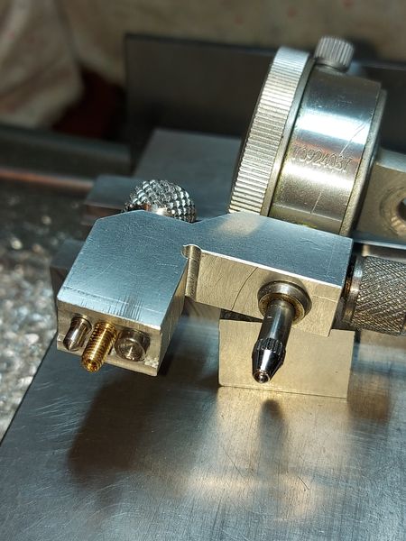

il: May 17, 2020, 20:55
Molto bene Mario è sicuramente più immediato del precedente sistema che prevedeva lo smontaggio della cintura. anche questo è altrettanto bello e curato nei particolari, bellissima la rondella zigrinata che movimenta la vite di blocco del supporto. Dopo le varie soste " imposte" dai lavori culinari finalmente anch'io ho terminato il mio supporto comparatore per la testa ad alesare. Come suggerito da Lucio ho adottato il sistema di posizionamento con spine e vite di blocco. Ho avuto qualche problemino con un foro sulla testa, dentro il quale ho spezzato un alesatore che non sono riuscito a togliere. Dopo aver cercato di estrarre il moncone di alesatore con un cacciaspine fortunatamente mi sono rimasti 4 mm di profondità utili di foro, che ho allargato a 4 mm. Il foro per la vite di blocco è M3,5. I vari monta/smonta fatti per verificarne la precisione hanno tutti dato valori al di sotto del centesimo.
Le foto sono sicuramente più eloquenti
Ciao Franco
