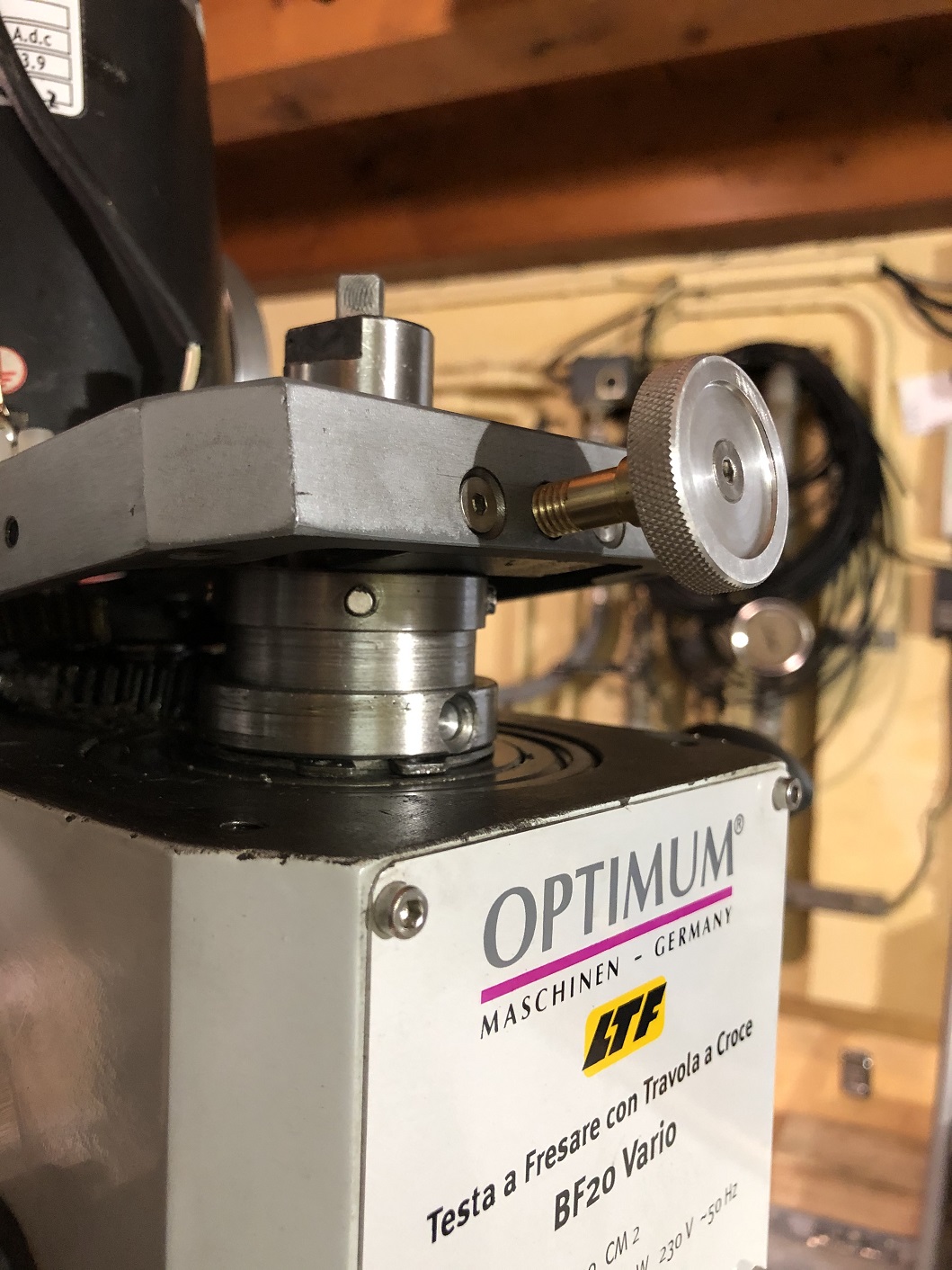

Franco,
ho dato un'occhiata ma la mia fresa ma non è come la tua.
La piastra non è una piastra da 18mm ma è una fusione in zama con bordo spesso 6mm a cui si affaccia una ghiera liscia da 50mm ove sono posizionate 4 spinette per il contagiri (vedi foto).

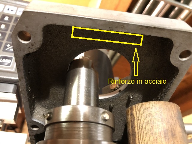

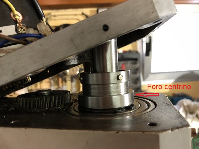

Sarei del parere di fare un foro col centrino da 8mm, così da ottenere una sede conica da 8. Rinforzerei lo zama con una piastrina da 6mm un acciaio sotto (fissata con due viti a testa svasata) ove inserire il volantino di manovra M8 (in ottone) che termina con la punta conica da 90°. Quando il volantino è avvitato entra nella sede conica. Dato che è in ottone se dovesse strisciare sulla ghiera si rovinerebbe lui e non la ghiera.
Questa è la prima idea che mi è venuta ma si potrebbe fare anche un bloccaggio con freno a nastro che mi permetterebbe di muovere la testa anche quando è fissata la mola. In questo caso sarebbe meccanicamente tutto più complicato.
Altra soluzione, derivata dal freno a nastro, è quella di usare un pattino un alluminio che si appoggia forzato sulla ghiera. Anche questa soluzione non è priva di complicazione e di difetti ma è più fattibile.
Voi cosa mi consigliate?
Lucio
Post Re: Rettifica col tornio
il: May 9, 2020, 18:56
Lucio anche la mia aveva quel coperchio in Zama, che è stato sostituito dalla piastra che vedi nella foto della mia, che faceva parte del kit di conversione a cinghia, e che serve da supporto per il motore. Se fossi in te praticherei la prima delle tre soluzioni, mi sembra quella più semplice e rapida. Come hai detto si tratterebbe solamente di fare un foro con un centrino da 8 mm che ti lascerebbe sulla ghiera un cono fino a 8 mm ed un foro centrale da 3,2 mm. Si tratterebbe solo di replicare il terminale della vite M8 per renderlo simile al centrino che ha eseguito il foro. Avresti sicuramente un blocco del mandrino completamente scevro da giochi. Perfettamente d'accordo anche sul rinforzo, dall'interno, del frontino del coperchio in zama. Dall'interno perchè la spinta della vite di bloccaggio contro la ghiera del mandrino, anche se non eccessiva, si distribuisce su tutta la superficie della piattina di acciaio da 6 mm e successivamente sul frontino in zama. Se questa fosse posizionata all'esterno la spinta sarebbe sopportata solo dalle due viti che la fissano al frontino in zama e dal filetto in essa tagliato tagliato. Le altre due soluzioni le vedo più macchinose.

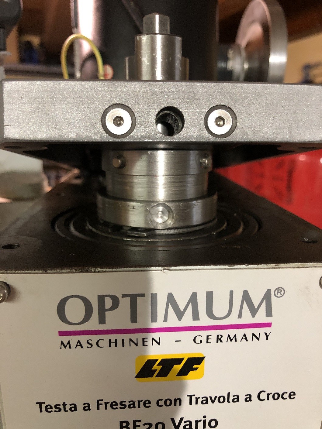

Ho dei tempi giurassici ma qualcosa faccio...
Ho bloccato la rotazione nel modo meno invasivo possibile ed il risultato estetico è buono ma la rotazione ha in piccolo gioco che potrebbe dar fastidio.
Purtroppo di più non posso fare perchè è il gioco dell'albero cardanico che scorre all'interno del canotto che ho bloccato.
Ecco cosa ho combinato.
Lucio
il: May 24, 2020, 08:56
Ottimo lavoro Lucio, anche pulitissimo. Purtroppo l'eliminazione di quel piccolo gioco comporterebbe il dover agire sulla parte del millerighe che sporge dal cannotto. A primo acchito non lo vedo ne semplice ne poco invasivo come lavoro, bisognerebbe studiarci sopra. Comunque dovrebbe essere veramente minimo come gioco (a meno che non abbia un'usura eccessiva, che non credo abbia a giudicare dallo stato della tua fresatrice), probabilmente trascurabile e ininfluente nel progetto che stai portando a termine.
