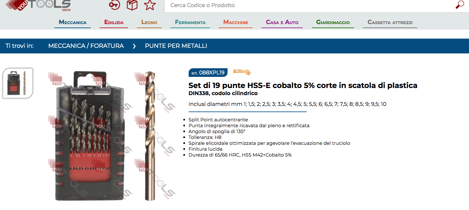

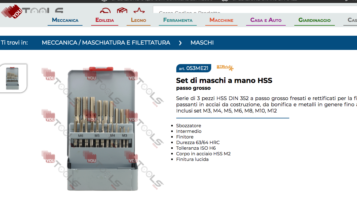

Il set di punte, filiere e di maschi a mano le ho prese da https://www.youtools-store.com/ art. 088XPL19 (sono al cobalto) art. 053W001 ed i maschi art. 053ME21 sono contento dei prodotti Stella Bianca (che trovi anche certe in ferramenta). Compro anche l'olio da taglio da youtools.

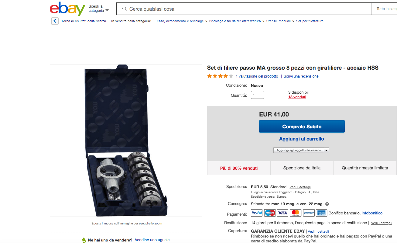

Inoltre ho visto anche i prezzi per il set di punte che di sicuro prenderò, sono solo indeciso se per le filiere mi conviene prendere quelle in kit della proxxon ma sono solo femmine, siccome credo che ancora non sono in grado di costruirmi l accessorio che serve per imboccarle, quel cilindro con la brugola intendo anche perchè dal tuo link sulle filiere femmine art. 053W001 cè il portafiliere, ma quello poi non ho capito come usarlo sul tornio.

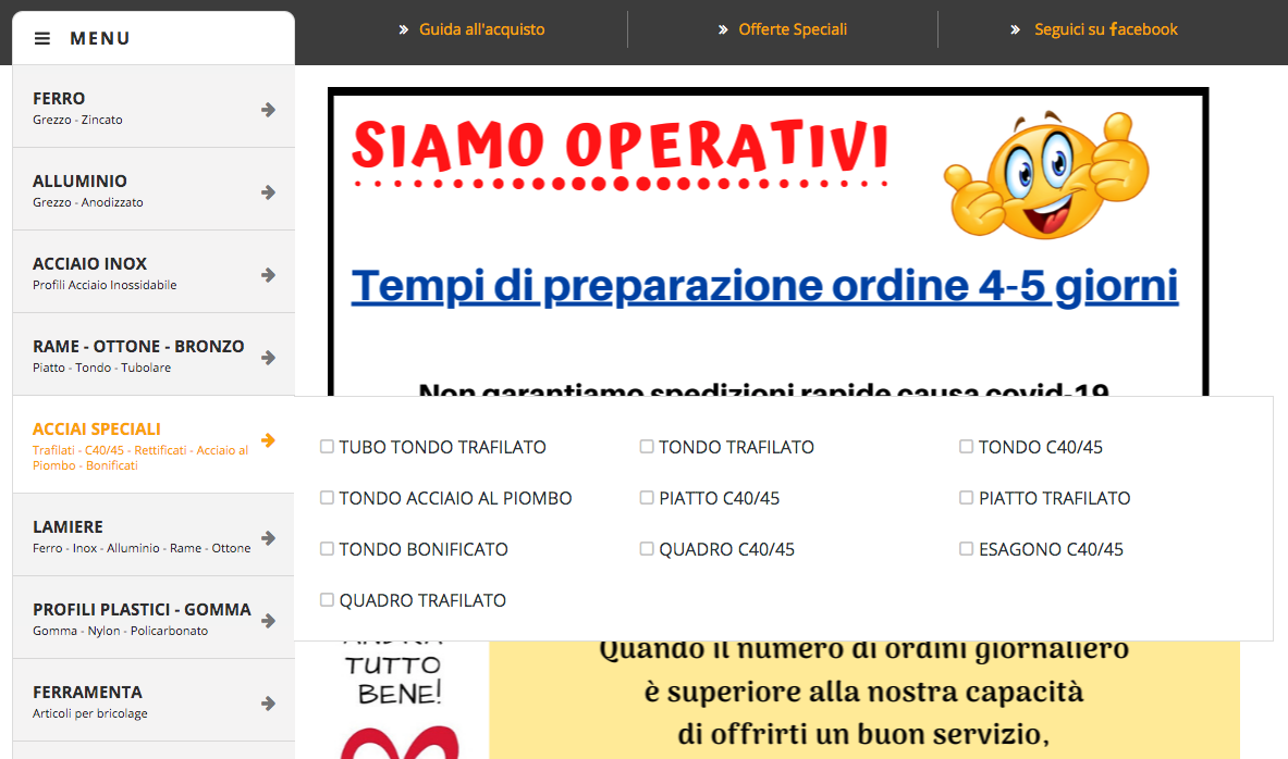

Solitamente acquisto i materiali in barre da 0,50 o 1,00 m da http://www.puntometalli.it
Mi sono fatto un pò di scorta in ottone, alluminio e acciaio trafilato. Compro anche in alcune ferramenta della zona che tegliano i pezzi a misura.

Ho dato un occhiata al sito da te consigliato, cè un errore di ortografia nel tuo link, ma alla fine poi ho trovato il sito.mi sembra proprio ottimo, per la chiarezza e reperibilità misure forme e materiali.prenderò tutto da li.ti volevo chiedere visto che hai parlato di acciaio trafilato, inserisco screen, se ho ben capito quale intendi tu.solo se mi dai qualche diritta sul perchè della tua scelta di acciaio trafilato, nello specifico credo che avrai scelto quello denominato nello screen "tondo trafilato".

I materiali nella foggia che serve tondo da 10 e da 18 direi ma vedi un pò tu. Se vuoi fare il gira filiere ti servirà anche il 40. L'acciaio C40/45 è acciaio da bonifica (tempra) è sprecato per i lavoretti.
