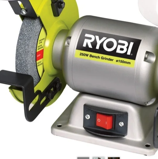

Mi son accorto adesso rivedendo il video corso di Riccardo sull affilatura degli utensili che mi dovrei costruire io l accessorio per la mola per dare la giusta inclinazione/posizionamento in gradi della barretta quadrata che poi diventerà il futuro utensile.ci sono mole che hanno già il poggiaapezzi, quasi tutte, ma alcune cè l hanno un pò più massiccio tipo la ryoby che è caruccia ma molto bella e avevo pensato di allargare il SECONDO foro inferiore del poggia pezzi quello nero con vite esterna in modo da fargli fare una cerniera, e quindi prendermi l angolo voluto da li, poi con un inclinometro stringere fino ai gradi voluti.Allego foto.fammi sapere se l idea ti convince.

la mola che proponi è molto bella esteticamente ma il poggia utensili è comunque da sostituire per metterne uno inclinabile.
Se non vuoi avvitarlo alla protezione della mola (in lamierino verde) lo puoi benissimo vincolare al basamento della mola.
Cioè: la mola l'avviti su di un'asse di multistrato abbastanza larga per poter avvitare un castello (di solito un pezzo di profilato a U) che sorregge il pianetto inclinabile e scorrevole in avanti. Il pianetto deve avere una cava trasversale per inserire la guida scorrevole ed angolabile che funge da fermo per l'utensile da affilare (vedi filmato di Rick). Quindi la possibilità di vincolare il pianetto direttamente alla morsa perde d'importanza.

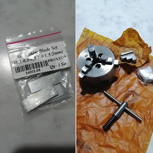

In base a quello che mi hai scritto ho capito che alla fine mi conviene prendere una mola da te linkata, quella della Ehinel su Amazon andrebbe benissimo.per il pianetto inclinabile preferirei una foto, magari più di una, se è possibile, o un disegno per capire poi come regolarmi anche in base alla predisposizione della mola stessa.sei stato chiaro, ma non ho capito come costruirmi il pianetto inclinabile.Altra cosa mi è arrivato il Tornio e ne approfitto per chiederti delle info.il mandrino è smontato, ma va pulito/smontato anche all interno prima di montarlo?Nel caso come pulirlo e come lubrificarlo dopo?o lascio tutto come è arrivato?Quei spessori in foto, li ho trovati nella scatola del tornio sono per regolare l altezza dell utensile nella torretta?

Gli spessori servono per portare all'altezza giusta il tagliente dell'utensile in torretta.
Il mandrino lo puoi pulire col petrolio bianco e pennello ma poi ricordati di lubrificarlo con olio non troppo fluido su straccetto (non troppo perchè girando t'imbratta tutto).
