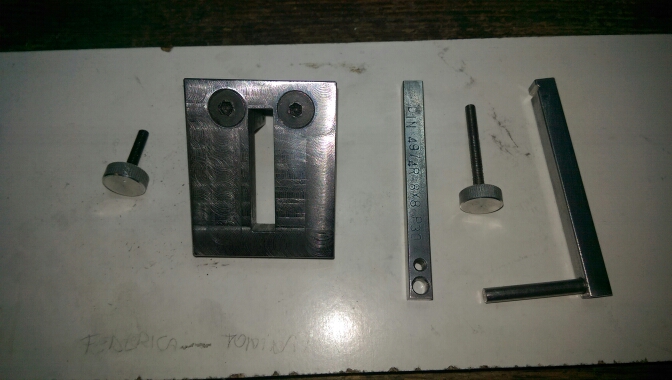

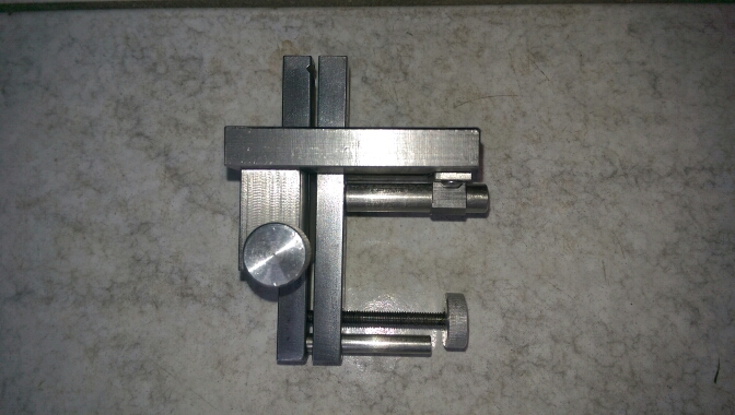

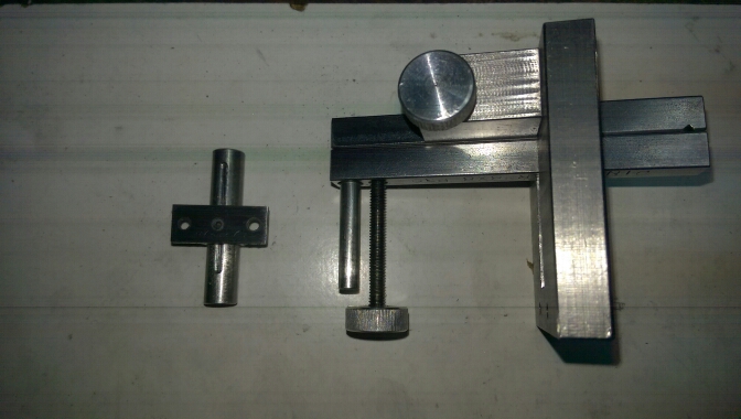

Prendendo spunto dalla micro morsa di Rick ho fatto una piccola modifica per adattarla alle ganasce della mia morsa non essendo scaricate nella parte bassa non riuscivo a chiuderla ,quindi ho fatto un piccolo supporto alesato dove all interno scorre un perno di inox da 8mm come i quadrelli che ho usato per fare la morsa (erano utensili rotti da tornio) ho fatto una piccola sede da 2mm profonda 1mm e ho messo un grano da 3mm in maniera che il perno non esca ma possa scorrere devo dire che funziona spero possa servire per chi ha una morsa come la mia!
