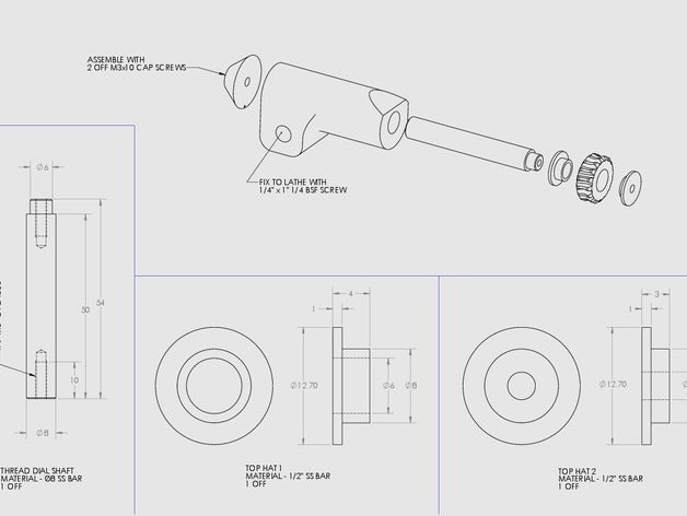

Ho realizzato un un indicatore di filettatura da applicare al mio tornio, Optimum D240x500GV, che ha una madrevite TP3 (trapezia di passo 3). La realizzazione è venuta molto bene ma non riesco a fare l'ingranaggio che segue la madrevite trapezia. Dal sito https://www.cgtk.co.uk/metalwork/calculators/threaddialindicator si ricava il numero di denti che devono avere gli ingranaggi (nel mio caso con 8 tacche sul dial ho scelto Z 14, 16 e 20 denti).

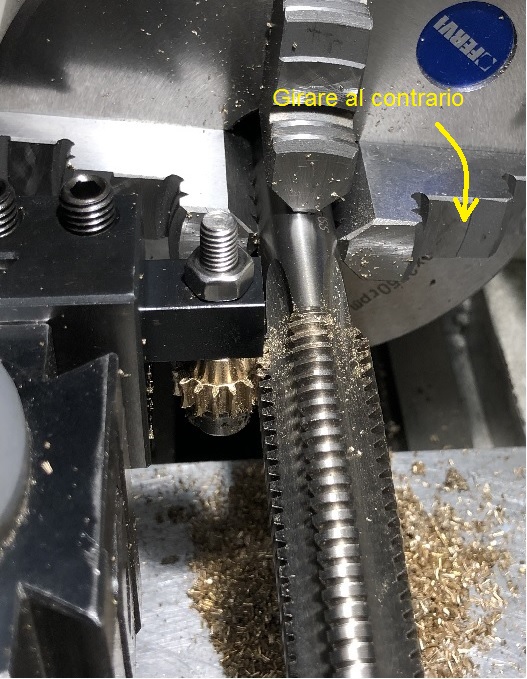

- una volta fatto occorre mettere nel mandrino il maschio TR3 e bloccarlo con la contropunta;

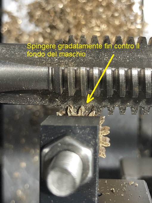

- quindi fissare l'ingranaggio, libero di girare, su di una sporgenza in modo che ingrani nel maschio TR3;
- avanzare il carro X fino ad ingranare un dente nella gola del maschio, nel punto dove il maschio è già praticamente vite;
- girare a mano il mandrino in senso contrario a quello dell'avvitamento e controllare, facendo un giro completo dell'ingranaggio, che sia abbastanza libero. Se non lo fosse arretrare col carro X;
- una volta verificato che non ci sono impuntamenti far girare pianissimo il mandrino (sempre alla rovescia) ed avanzare lentamente col carro X fino a che il tutto non è fluido.

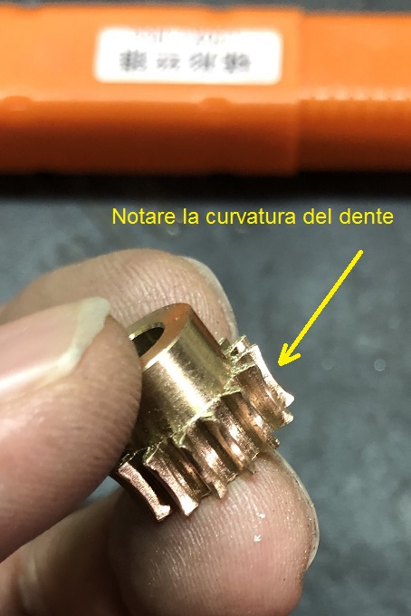

Metto un pò d'immagini.
Lo spessore dell'ingranaggio deve essere sufficiente per far si che quando il maschio gira sia sempre ingranato (almeno superiore allo spazio della scanalatura).
Ciao a tutti, Lucio

Una volta fatte le scanalature ha montato in torretta l'ingranaggio, libero di ruotare, e l'ho appoggiato al maschio della vite (ovviamente il maschio è uguale alla madrevite del mio tornio) e ho rifinito l'ingranaggio che ha preso la forma e l'inclinazione direttamente dal maschio nel punto ove è già praticamente vite.
Mentre il maschio gira in mandrino spingo l'ingranaggio (che gira assieme al maschio) contro il maschio fino alla profondità prevista dalla vite.
Ottengo una copia della vite con tutte le inclinazioni e le forme necessarie.
