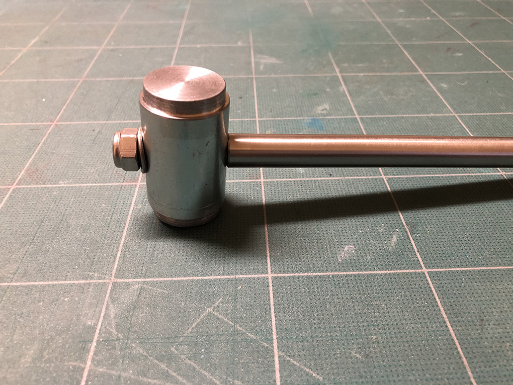

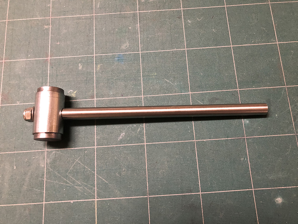

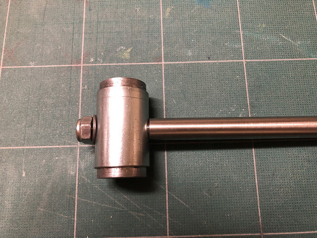

Hi guys,
sulla scorta del filmato pubblicato sul canale di Rick ho realizzato il martello in Pb.
Ho usato uno spezzone di tubo da 3/4" lungo 50mm ove ho infilato un manico fatto con un tondo da 12mm lungo 236mm.
Poi ho scoperto il piombo per circa 5mm per parte; il battente siffatto pesa 300g.
Grazie per la bella idea Rick.
Ciao Lucio

Conto di copiare l'idea in tempi brevissimi...unica cosa è individuare il peso corretto....quello di Rick se non sbaglio viaggiava sui 100 grammi..il tuo sui 300 ..pensavo di farne una versione con tubo da 1/2 " ..spero di attestarmi sui 200 grammi.

Per la funzione illustrata da Rick credo che 100 gr sia il peso giusto: con pesi maggiori temo che diventi difficile dosare il "colpetto".
Il peso maggiore è invece utile per interventi più energici su pezzi che potrebbero ammaccarsi.

Il peso si determina calcolando il volume occupato dal piombo moltiplicato per la sua massa volumica 11,34 g/cmq, aumentato del 15% per le scorie.
Io ho usato un tubo di recupero molto sottile ma si può usare anche un manico di scopa in latta (e circa 20mm interno) o un tubo inox Chibro. L'ho scelto sottile per avere più piombo possibile.
Inoltre l'ho fatto tozzo per permettermi d'andare a battere il pezzo nella morsa della fresa senza alzare troppo il mandrino; per cui il mio è corto e cicciuto.
