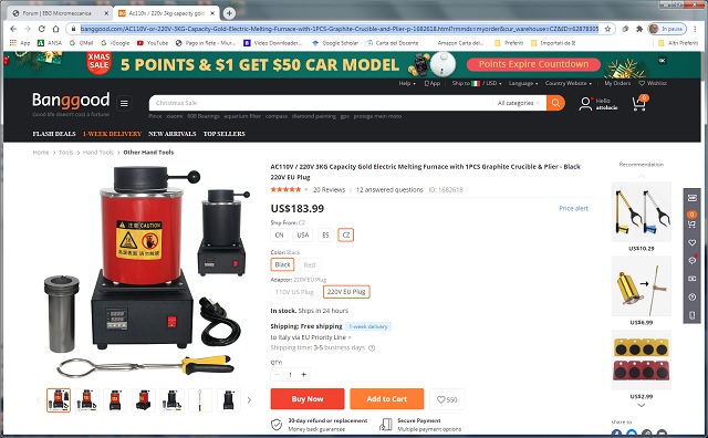

Acquistata su Bangood con capacità di 3Kg. A prima vista sembra fatta bene, ha un PID della REX il C100 con termocoppia di tipo K da 1200°C. Ora devo imparare a programmarla ed usarla.
Il prodotto è fornito con un bellissimo crogiolo in grafite e le sue pinze.

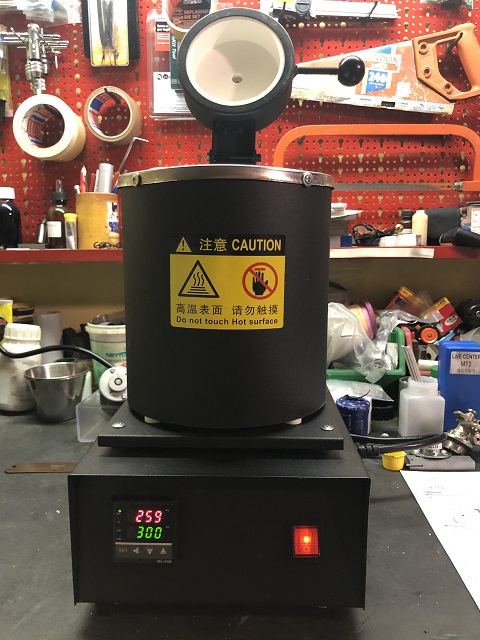

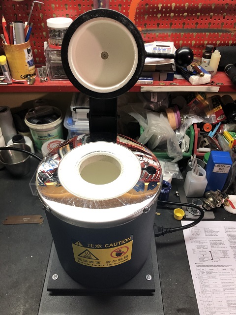

Ecco la mia fornace elettrica :-)
